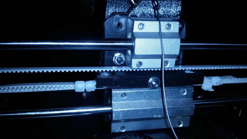

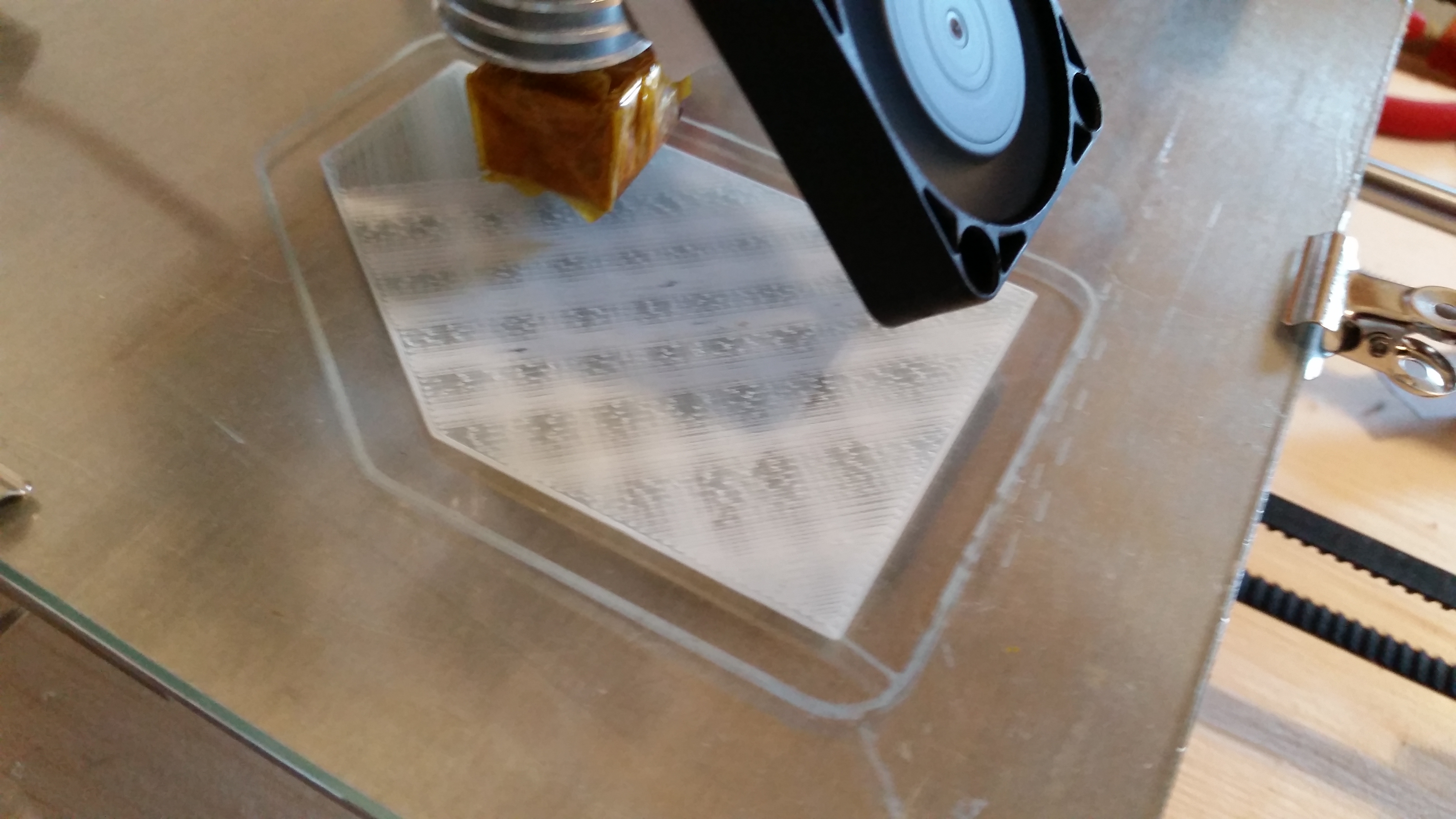

Adryzz Inviato 20 Gennaio 2016 Condividi Inviato 20 Gennaio 2016 Questa stampantina sta dando le prime soddisfazioni.... Ho trovato un po di tempo e ho preso 3 cuscinetti "seri", grasso al litio, vetro pirex e lacca splendor ..... L'asse y adesso se soffi si sposta e quando si muove non fa quasi rumore, sul vetro stampare come dicevate voi e' un altro pianeta, spariti tutti i difetti che mi affliggevano. Adesso provo un po di stampe e poi si inizia a migliorare X con 3 cuscinetti "seri" Stay tuned PS. Enermax dove sei sparito ?? Cita Link al commento Condividi su altri siti Altre opzioni di condivisione...
Enermax Inviato 20 Gennaio 2016 Condividi Inviato 20 Gennaio 2016 Da nessuna parte, solo lavoro, ho lasciato in sospeso qualcosa? Che cuscinetti hai preso? Inviato dal mio Sony Z3 Cita Link al commento Condividi su altri siti Altre opzioni di condivisione...
Adryzz Inviato 21 Gennaio 2016 Condividi Inviato 21 Gennaio 2016 17 ore fa, Enermax dice: Da nessuna parte, solo lavoro, ho lasciato in sospeso qualcosa? Che cuscinetti hai preso? Inviato dal mio Sony Z3 Si aspettavo di sapere di piu' su questo : >> Piccolo miglioramento al motore spingifilo per evitare che il filo slitti. Forse lo hai postato su thingverse ma non so il tuo account che nome abbia Cuscinetti di un rivenditore vicino che vende ricambi per macchine varie, decisamente migliori e silenziosi Cita Link al commento Condividi su altri siti Altre opzioni di condivisione...

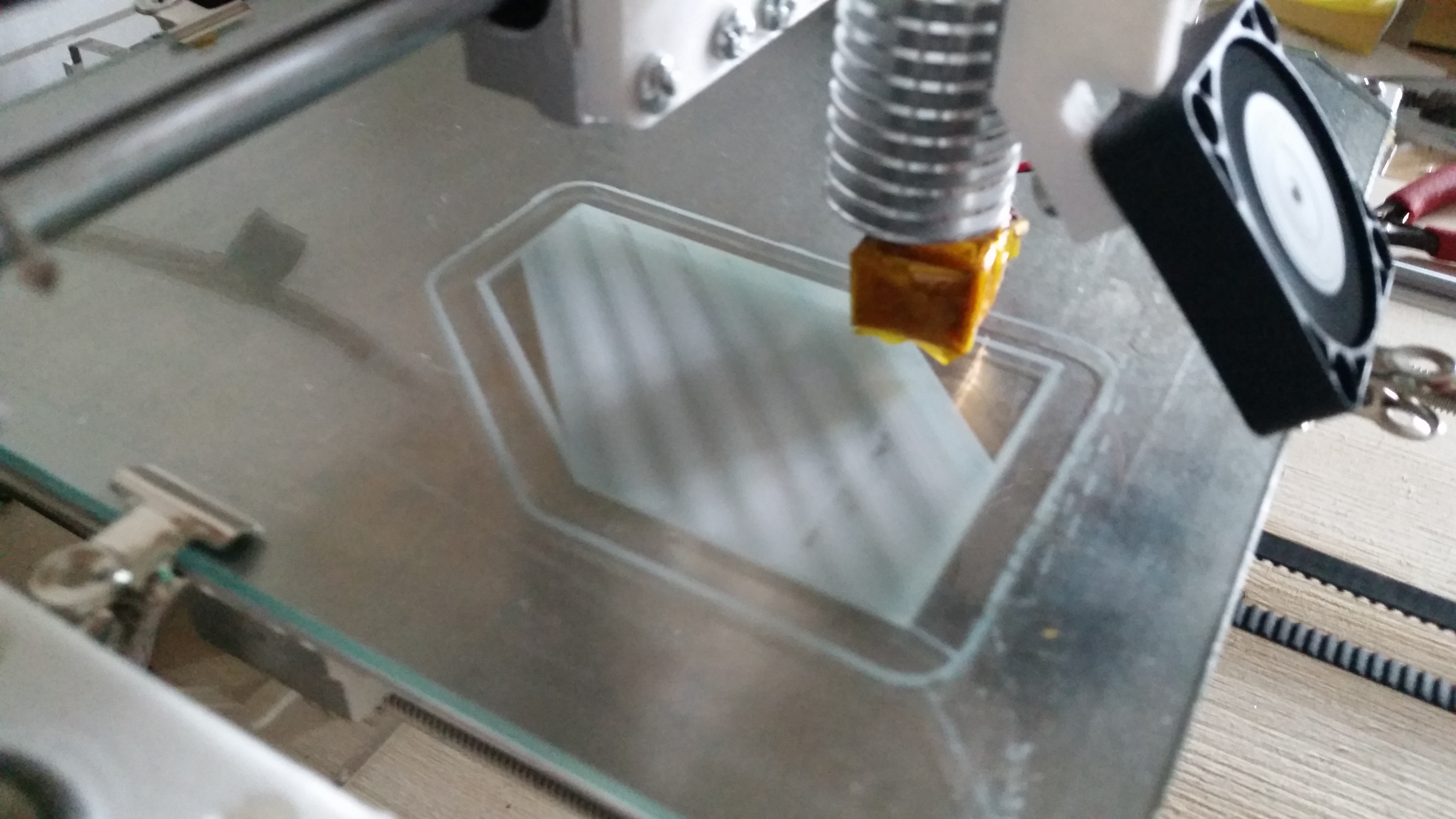

Eiremar Inviato 21 Gennaio 2016 Condividi Inviato 21 Gennaio 2016 Salve ragazzi, ho bisogno di qualche consiglio. Premetto che ho fatto tutte le modifiche consigliate all'inizio, incollato il tubo, aumentato i carrelli, fissato la stampante ecc ecc. Ma adesso quando stampo fa tac tac l'estrusore e viene a mancare materiale come in foto. ho controllato che non si fosse spostato il tubicino o formati grumi per la backpressure ma niente tutto pulito che scorre bene... Allora che cosa è? Cita Link al commento Condividi su altri siti Altre opzioni di condivisione...
Help3d Inviato 21 Gennaio 2016 Autore Condividi Inviato 21 Gennaio 2016 6 minuti fa, Eiremar dice: Allora che cosa è? Se ancora non lo avete capito... NON USATE IL FILAMENTO CHE VI MANDANO! In molti casi fa proprio schifo, ed è proprio il motivo del tuo tac tac molto probabilmente! Cita Link al commento Condividi su altri siti Altre opzioni di condivisione...
Eiremar Inviato 21 Gennaio 2016 Condividi Inviato 21 Gennaio 2016 Non è il filamento cinese, quello non dava problemi... È della paperdifferent... Provo con un altro allora... Cita Link al commento Condividi su altri siti Altre opzioni di condivisione...
