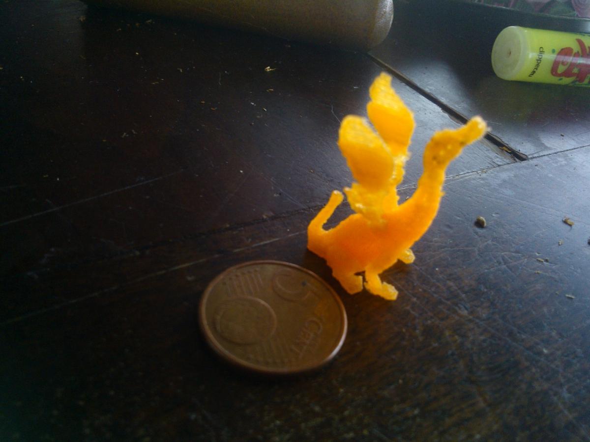

L'ho comprata alcuni mesi fa e da neofita mi son messo all'opera...
Dall'alto della mia ignoranza ho avuto enormi problemi nelle prime stampe, ma con l'andare del tempo son migliorato.
Ora l'ho rinchiusa  :D in una scatola di legno con un pannello di plexiglas come anta/vetro. Magicamente non ho più avuto problemi di distaccamenti.
Ho spostato lo schermo sul lato anteriore della scatola, così da avere un pochetto di gioco in più su z.
Ma per chi fosse interessato ho anche i disegni delle staffette che hanno inserito per abbassare la ventola che sono perfetti anche per alzare lo schermo  :D
Ho notato con mio piacere che la mia ha già 4 cuscinetti sulle barre x, però rimane un po' di gioco che vorrei sistemare (ma è dovuto alle barre stesse).
Sulle temperature... con i filamenti inviati utilizzavo (si, sono finiti :blush: e ne ho buttato parecchio) per PLA 60 e 195, mentre per ABS 70 e 215 e incominciavo a farci qualcosa. Ho rischiato di bruciarla (e con lei anche la mia casa) impostando il letto a 110 gradi e ho bruciato il connettore in entrata della ramps, nulla che non si potesse risolvere con pochi euri.
Il piano è coperto dal nastro che mi hanno inviato, ma l'aiuto con della colla in stick.
Stavo valutando di fissare sul lato superiore della scatola il frame per ridurre le possibili vibrazioni.
Per il resto sono più che soddisfatto. Alla fine per averla a casa ho speso 400 euri (dogana e altro incluso) e per iniziare mi trovo soddisfattissimo.
Vi allego un'immagine di quello che sono riuscito a fare dopo averla boxata... e pensate che prima di allora mi si era sempre staccato!
post-1842-0-71431900-1440832577_thumb.jp
lasciate stare i filamenti che arrivano... sono veramente di pessima qualità. Provati e riprovati.
EVITATE di stampare direttamente sul piano in alluminio con sopra la carta. Comprate del vetro borosilicato 20X20 cm e lo attaccate con le mollette per i documenti. Non usate colle o cose particolari. Semplicemente lacca splendor o più giovani. Con il PLA non avrete più distaccamenti, ve lo garantisco. Oltre al fatto che un piano in vetro, solitamente, è bello dritto. Il piano in alluminio è già storto di suo e quando si riscalda si storce ancora di più.
