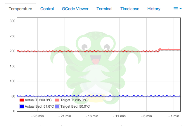

Help3d Inviato 21 Gennaio 2016 Autore Inviato 21 Gennaio 2016 Concettualmente o no... funziona. Così come lo manda la sunhokey non va bene. Raffredda solo la parte alettata e non il pezzo. Qui raffreddi entrambi. E da grafico della temperatura non vedo alcun tipo di variazione significativa Cita
superzeus3 Inviato 21 Gennaio 2016 Inviato 21 Gennaio 2016 Il grafico nn dimostra nulla perché il sensore é all interno vicino alla resistenza...prova se hai possibilita a verificare la temperatura del nozzle e della parte alettata.Se raffreddi il nozzle il pla si solidifica prima dell uscita....e se nn raffreddi bene la parte alettata il tubetto in teflon si deforma ostruendo l ingresso del filo.Quello originale non é il massimo perche raffreddandosi il.pezzo cala leggermente di misure..però come affidabilità é ottimo.Che questo funzioni al 100% non lo direi...visto che qualcuno che lo monta ha problemi Cita
Help3d Inviato 21 Gennaio 2016 Autore Inviato 21 Gennaio 2016 Il grafico non dimostra nulla ma... le quasi 2000 ore di funzionamento della macchina si :). Dimenticavo: la parte alettata è perfettamente fredda. Considera poi che qui in Fablab ci sono ben 13 ragazzi che la hanno montata con questo sistema assieme a me e.... vanno tutte bene :)! Cita
