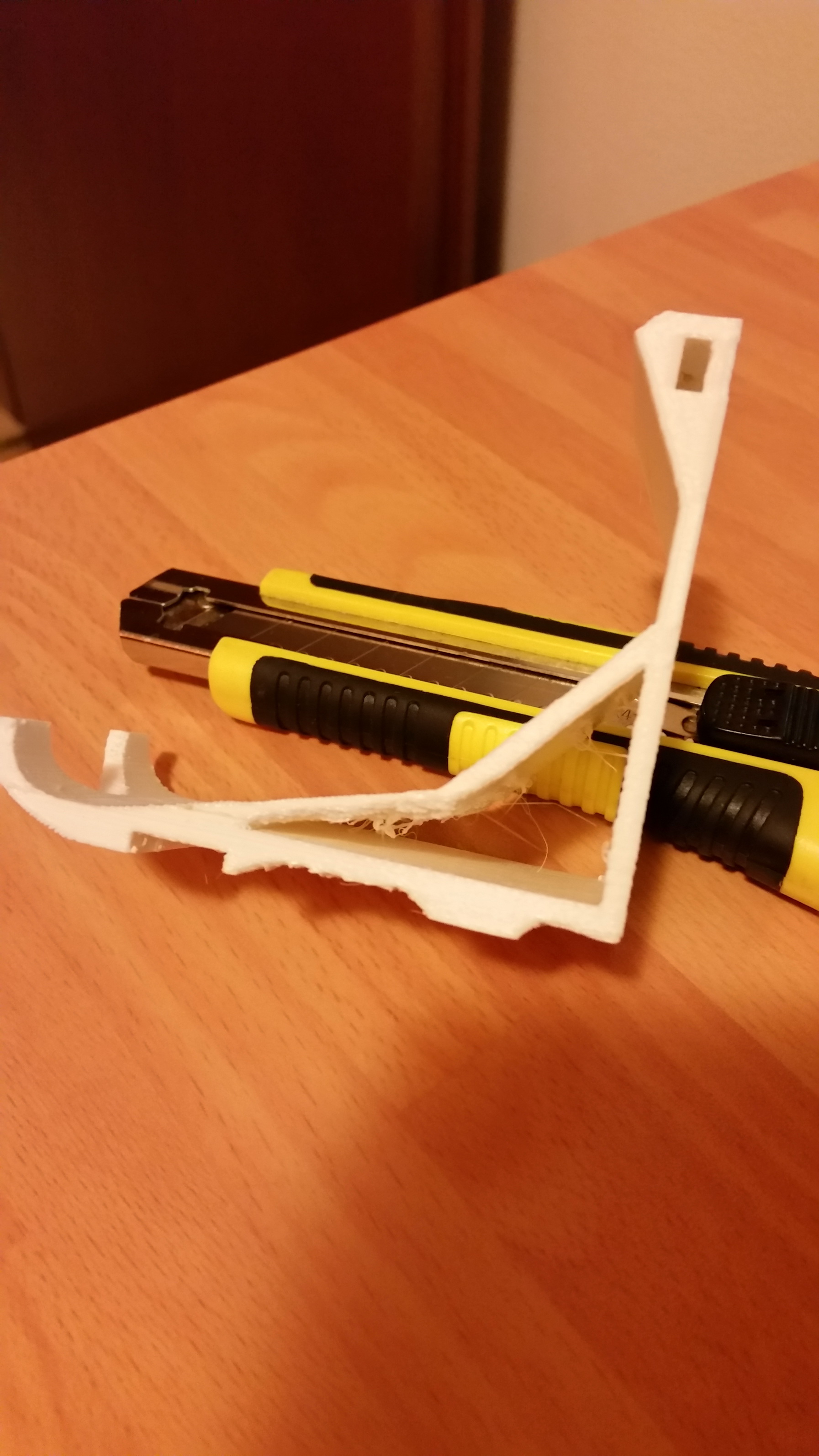

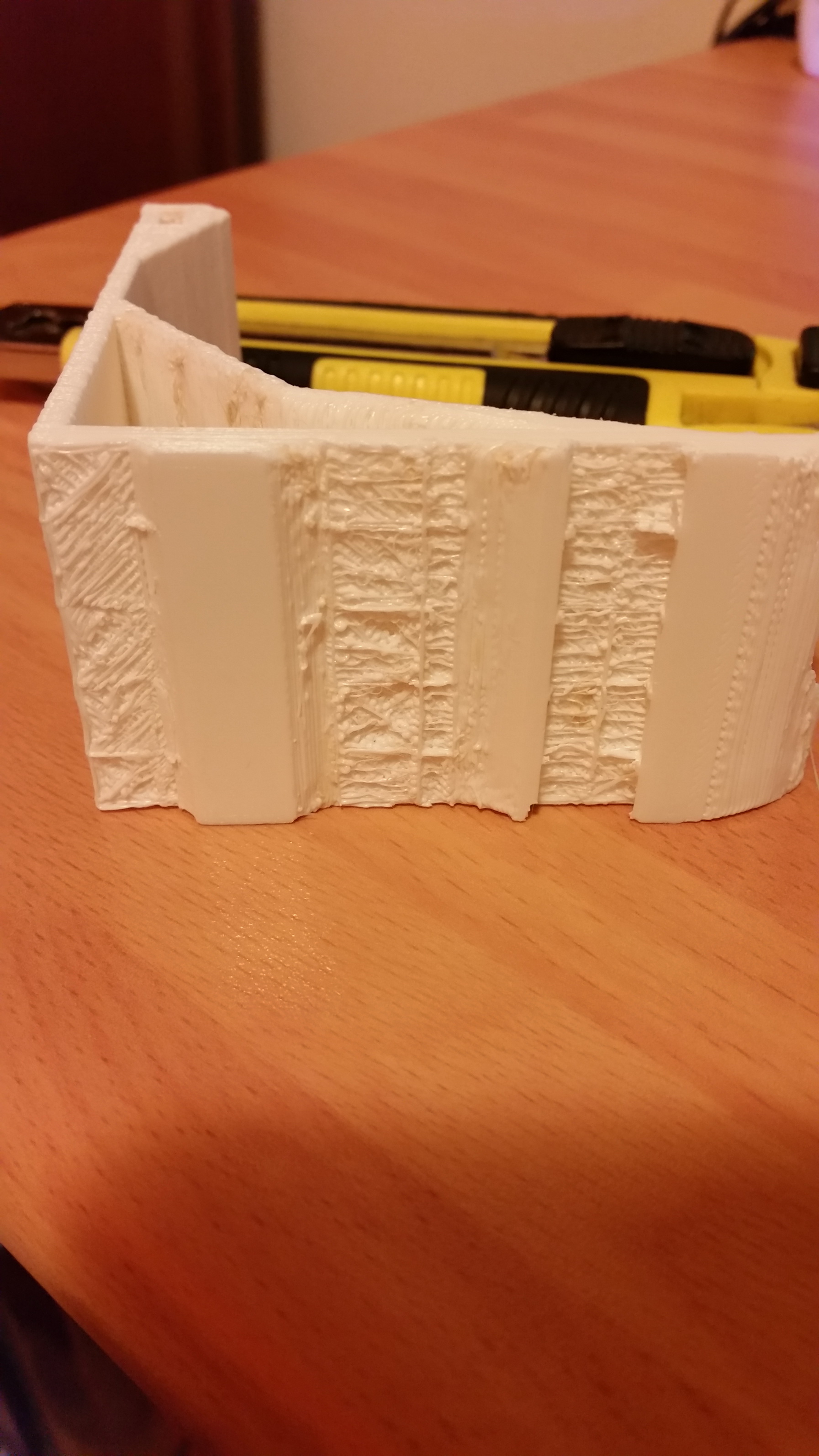

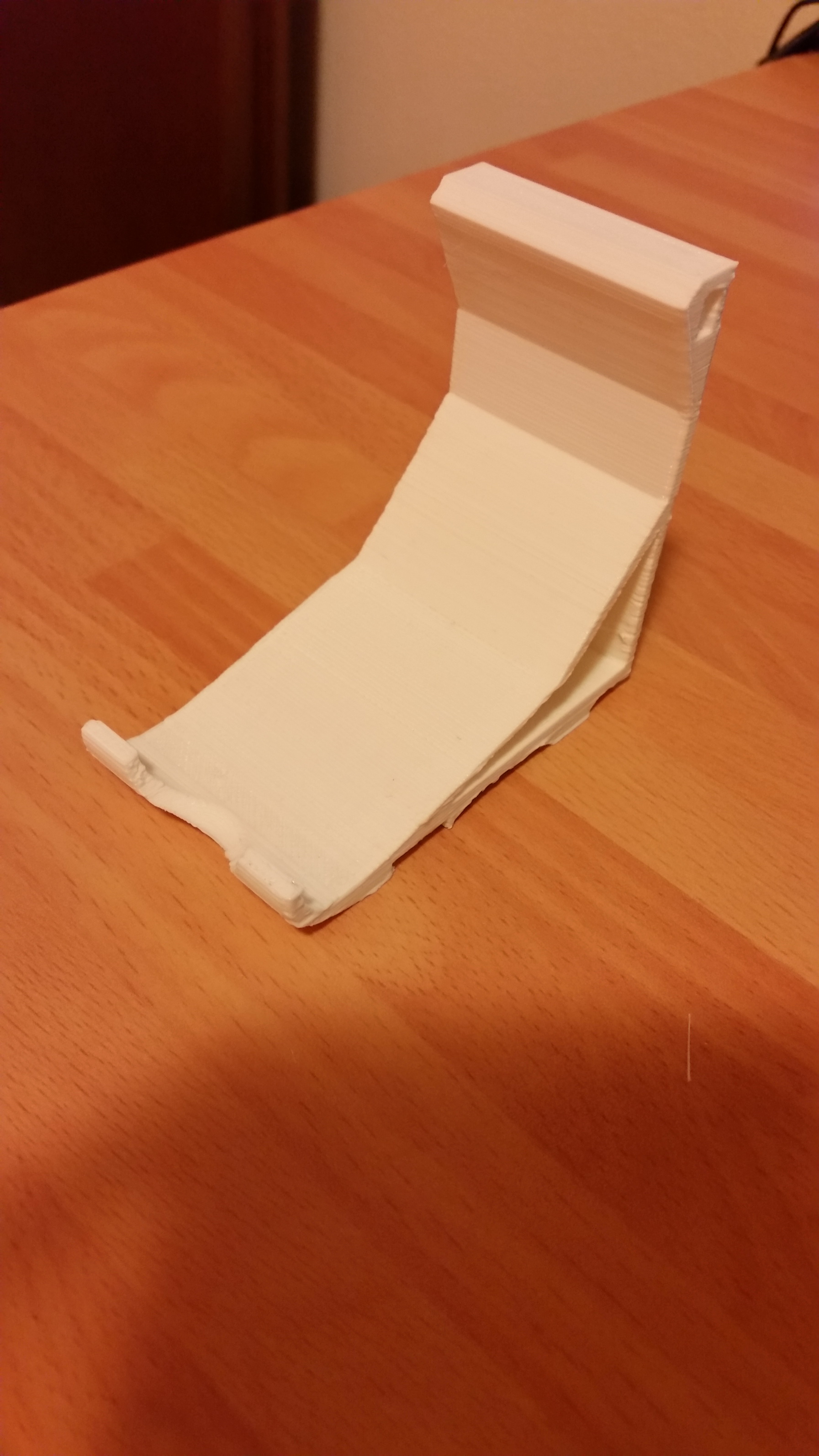

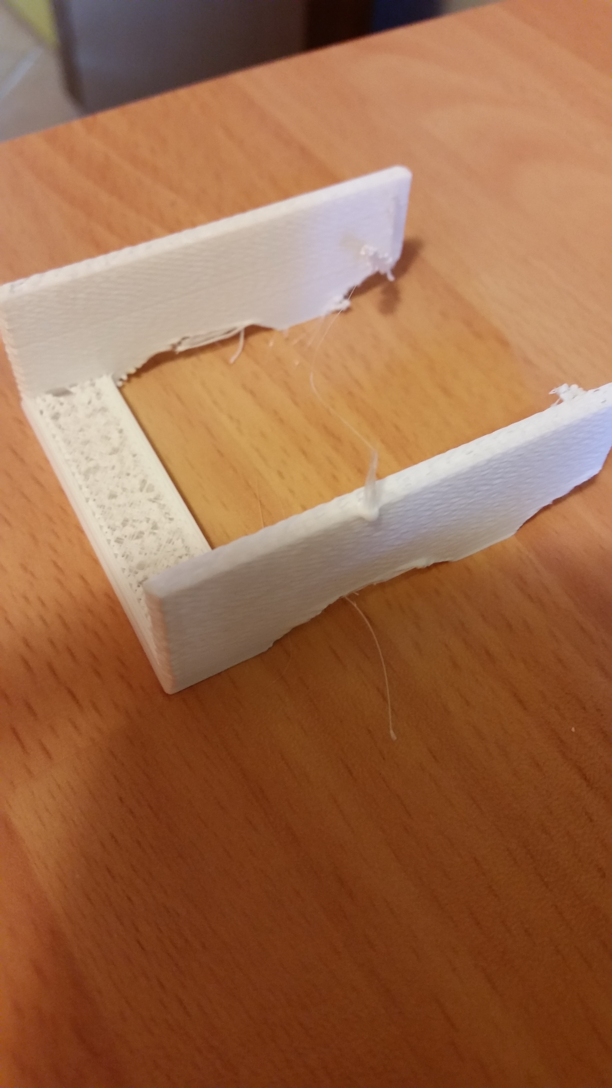

Adryzz Inviato 21 Gennaio 2016 Condividi Inviato 21 Gennaio 2016 Parere dagli esperti, ho fatto questo pezzo di un dispenser di batterie stilo, l'esterno e' venuto discreto mentre l'interno e' tutto sbavato, inoltre la parte da dove ho rimosso i supporti e' come "grezzo" velocita' 30, temperatura piatto 50 e filamento 215 (cinese) Cita Link al commento Condividi su altri siti Altre opzioni di condivisione...
Help3d Inviato 21 Gennaio 2016 Autore Condividi Inviato 21 Gennaio 2016 Quando il filo fa "tac-tac" possono esserci un milione di motivi. Ho elencato il PTFE non correttamente "incamiciato" e molti di voi lo hanno incollato e risolto il problema. Poi c'è da considerare effettivamente che, se regolate male la vite dello spingifilo e relativa molla, c'è il rischio che faccia rumore se questo spinge troppo sulla ruota godronata. Aggiungo inoltre un aspetto che nessuno di voi ha mai tenuto in considerazione: avete mai controllato il VREF dei vostri driver stepper? Sapete realmente se questi erogano la corrente necessaria per spingere il filamento? Se è regolato troppo basso come amperaggio farà sempre Tac tac. In ultimo, ma non per ordine di importanza.... IL FILAMENTO. Ci facciamo 1500 seghe mentali su meccanica , estrusori, firmware ecc ecc e poi? Abbiamo il filamento che fa schifo!! Nel dubbio la prima cosa che provo SEMPRE è a cambiare marca e in alcuni casi tipologia di filamento. Alle volte basta anche cambiare di colore. Per chi stampa tanto non è poi così raro trovare bobine "sigate" :) 5 minuti fa, Adryzz dice: inoltre la parte da dove ho rimosso i supporti e' come "grezzo" Ciao. Hai provato ad utilizzare i miei profili di Kisslicer tarati per questa stampante? Cita Link al commento Condividi su altri siti Altre opzioni di condivisione...
Adryzz Inviato 21 Gennaio 2016 Condividi Inviato 21 Gennaio 2016 No, domani provo, dici che anche cambiare il firmware come dicevi tu possa pesare su questo risultato? Cita Link al commento Condividi su altri siti Altre opzioni di condivisione...
Adryzz Inviato 22 Gennaio 2016 Condividi Inviato 22 Gennaio 2016 13 ore fa, Help3d dice: Ciao. Hai provato ad utilizzare i miei profili di Kisslicer tarati per questa stampante? Ecco qua ... ho messo come materiale pla cinese il resto come settato nei tuoi profili ... direi che abbiamo nettamente peggiorato manca materiale in diversi punti e l'aspetto e' poco compatto, forse i tuoi 190 gradi sono un po pochini Cita Link al commento Condividi su altri siti Altre opzioni di condivisione...
Help3d Inviato 22 Gennaio 2016 Autore Condividi Inviato 22 Gennaio 2016 190 è un valore messo a caso. I profili vanno adattati a seconda del materiale che si ha ovviamente! Cita Link al commento Condividi su altri siti Altre opzioni di condivisione...
