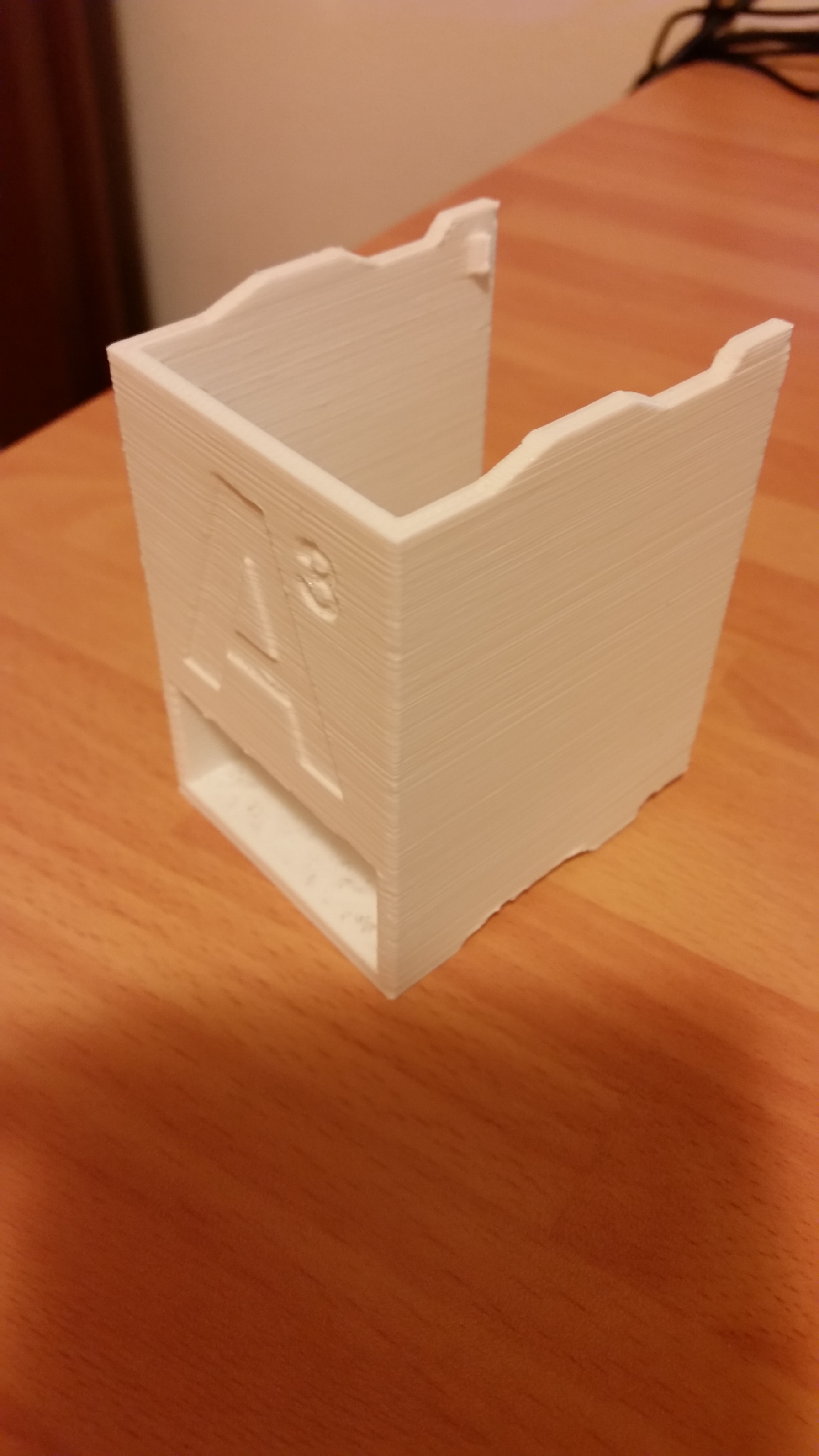

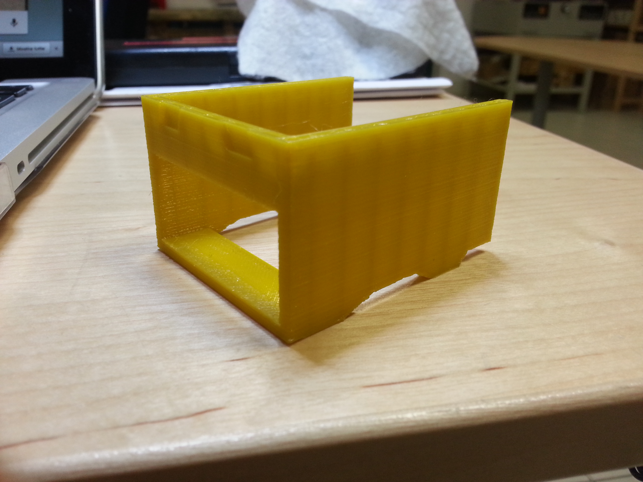

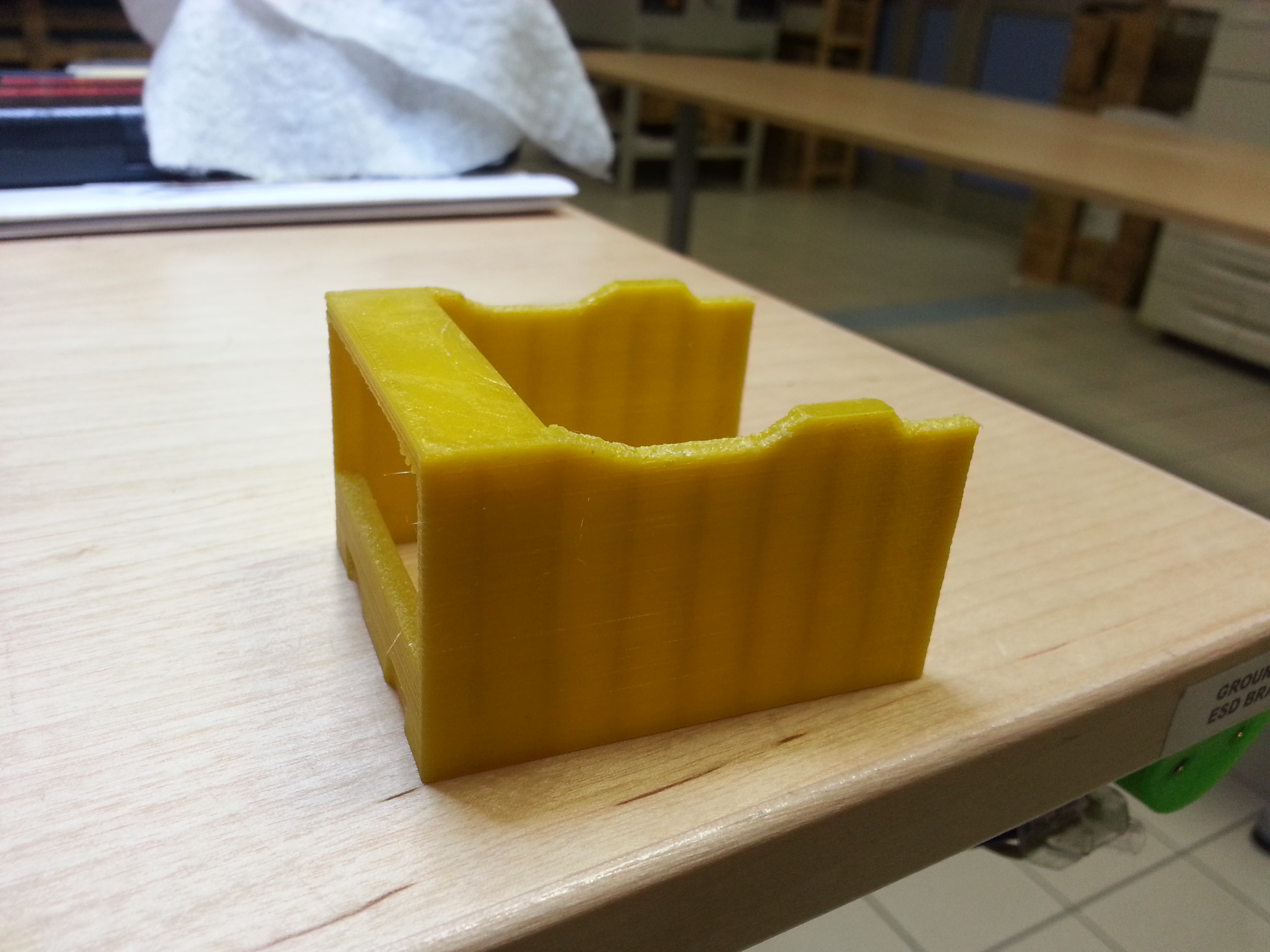

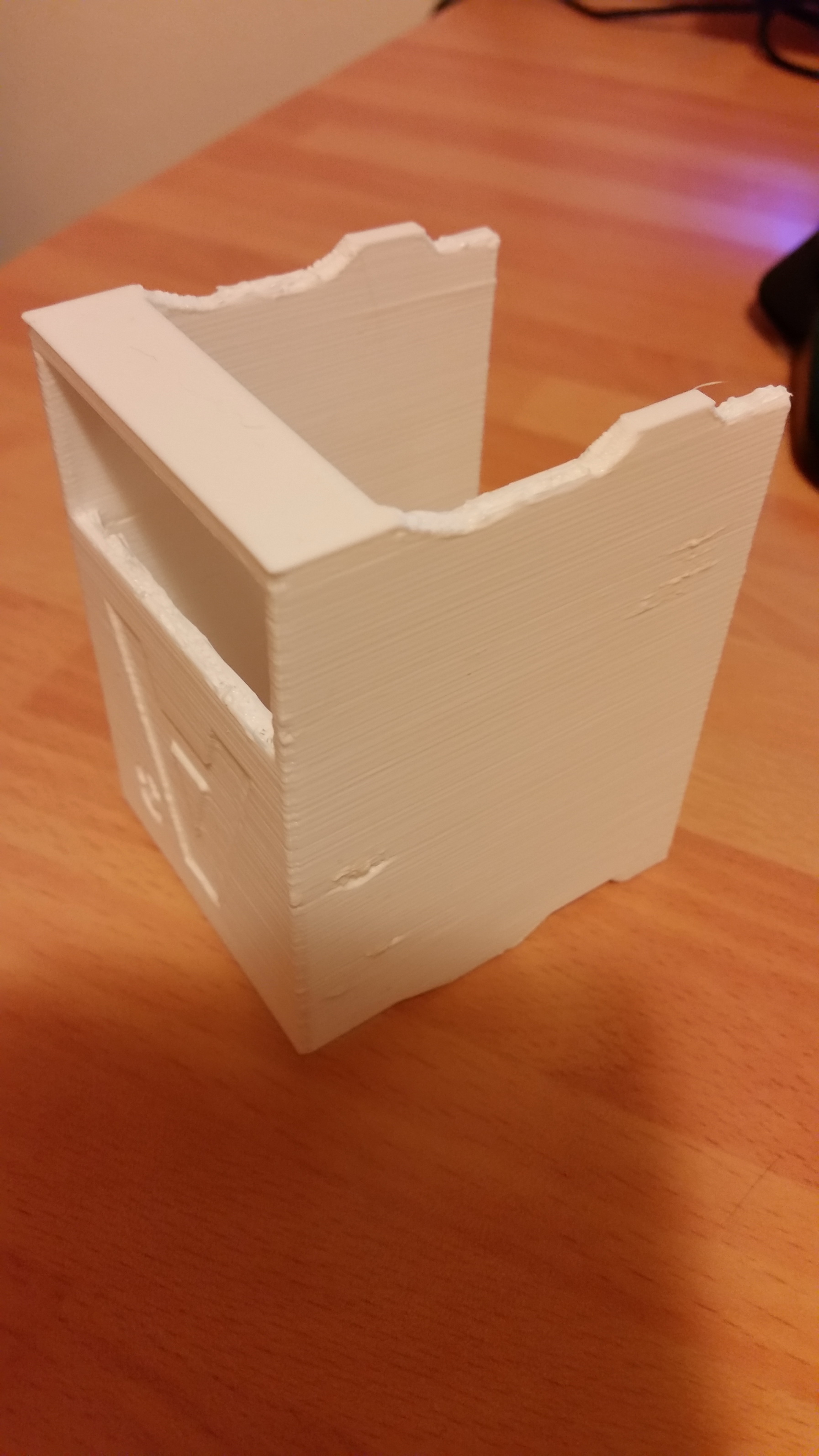

Adryzz Inviato 22 Gennaio 2016 Condividi Inviato 22 Gennaio 2016 23 minuti fa, Help3d dice: Ciao! Ho stampato solo la prima parte, poi non avevo voglia di terminarlo :) . Come vedi viene fuori molto bene. PLA della Koperfil (che ho in test). Velocità 60 mm/s Si decisamente bene, cmq anche io oggi avevo miracolosamente un po di tempo libero, ho fatto la modifica a 3 cuscinetti sulla X e ho cambiato un cuscinetto su un lato della Z perche' a volte vedevo "saltare" il carrello di quel lato e gia' molto molto meglio, evidentemente il gioco della X e i salti della Y facevano un po di disastri. Ho ancora blob di materiale ma quello credo che sia il pla cinese che fonde un po come vuole lui, prendero' un pla decente per vedere la differenza. Cita Link al commento Condividi su altri siti Altre opzioni di condivisione...
