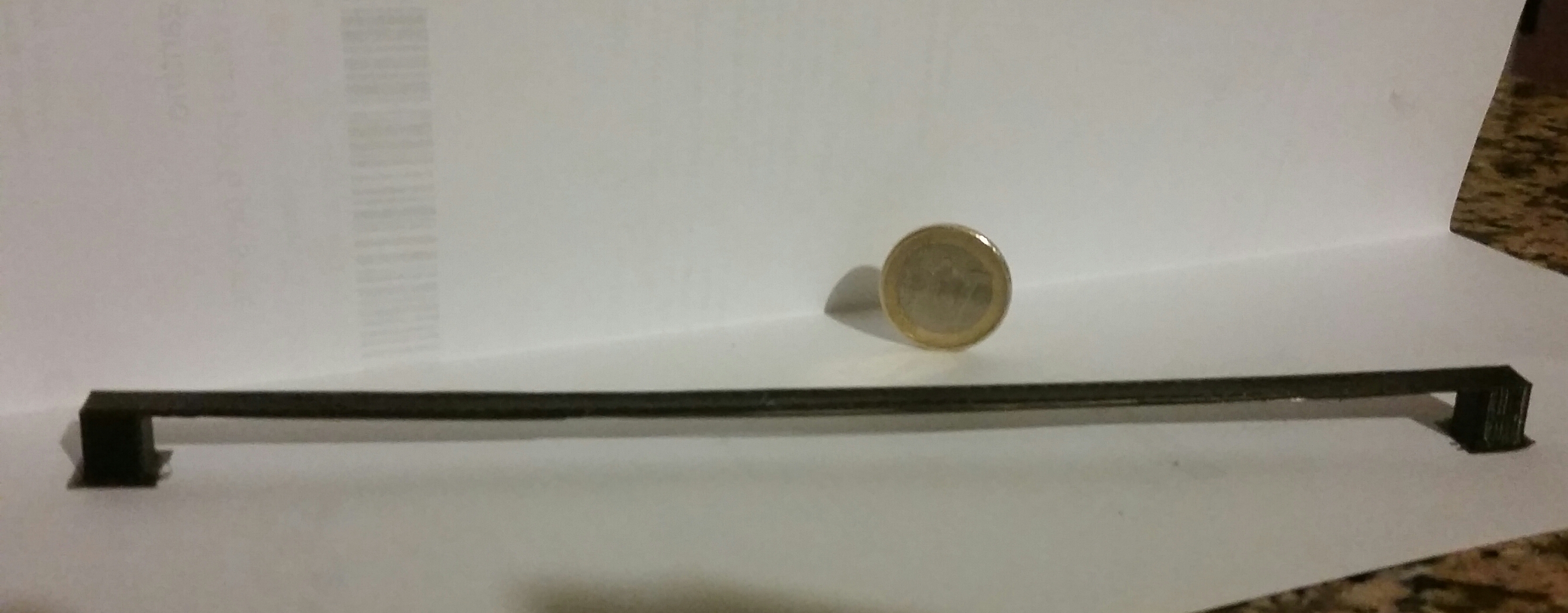

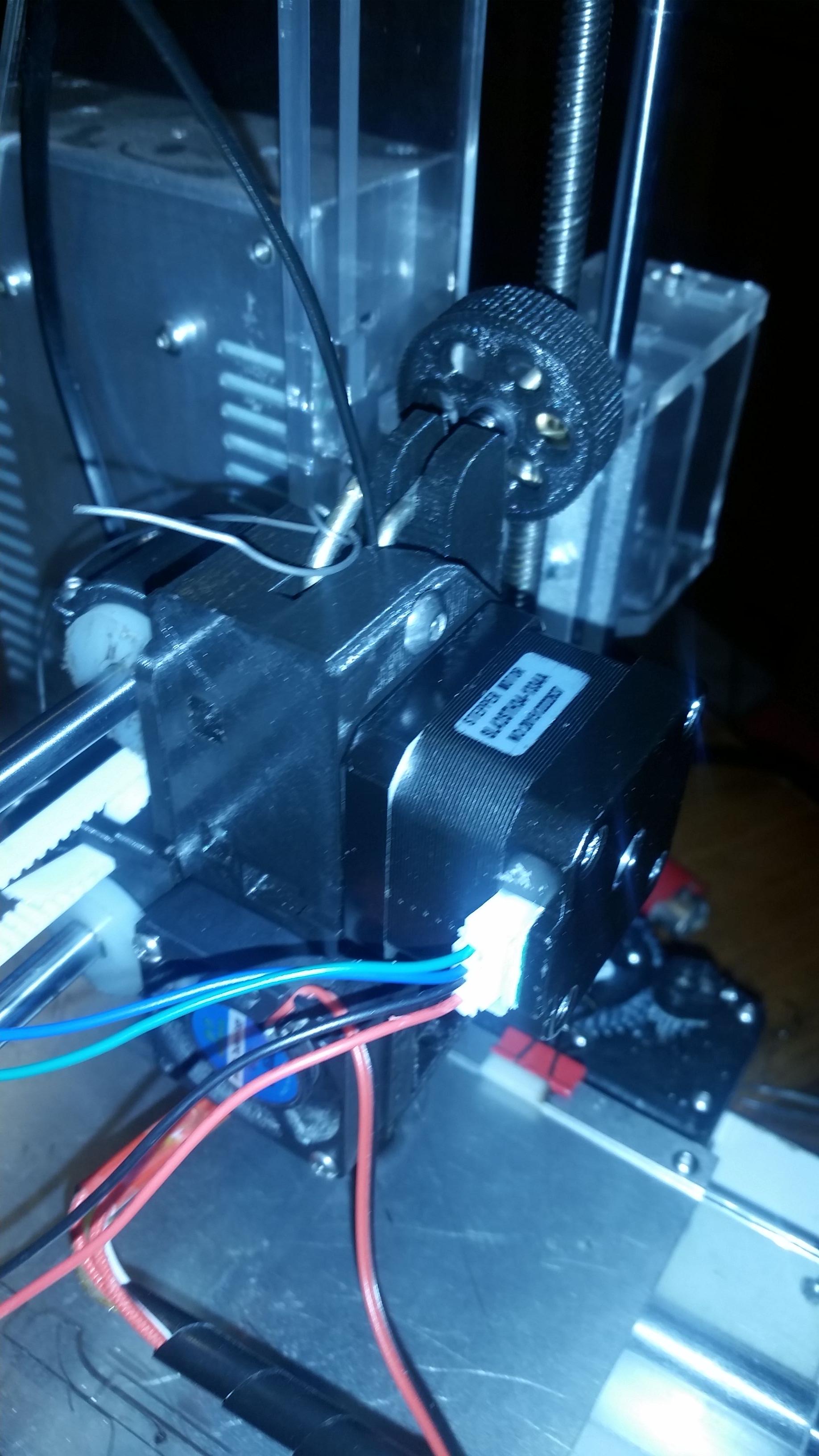

superzeus3 Inviato 30 Gennaio 2016 Condividi Inviato 30 Gennaio 2016 Montato nema17 piccolo come motore diretto per l 'estrusore:anche se con poca coppia e' riuscito ad estrudere senza problemi fino a 150mm/s Inoltre ho provato a far dei ponti...be...200mm!!!!!! Cita Link al commento Condividi su altri siti Altre opzioni di condivisione...
