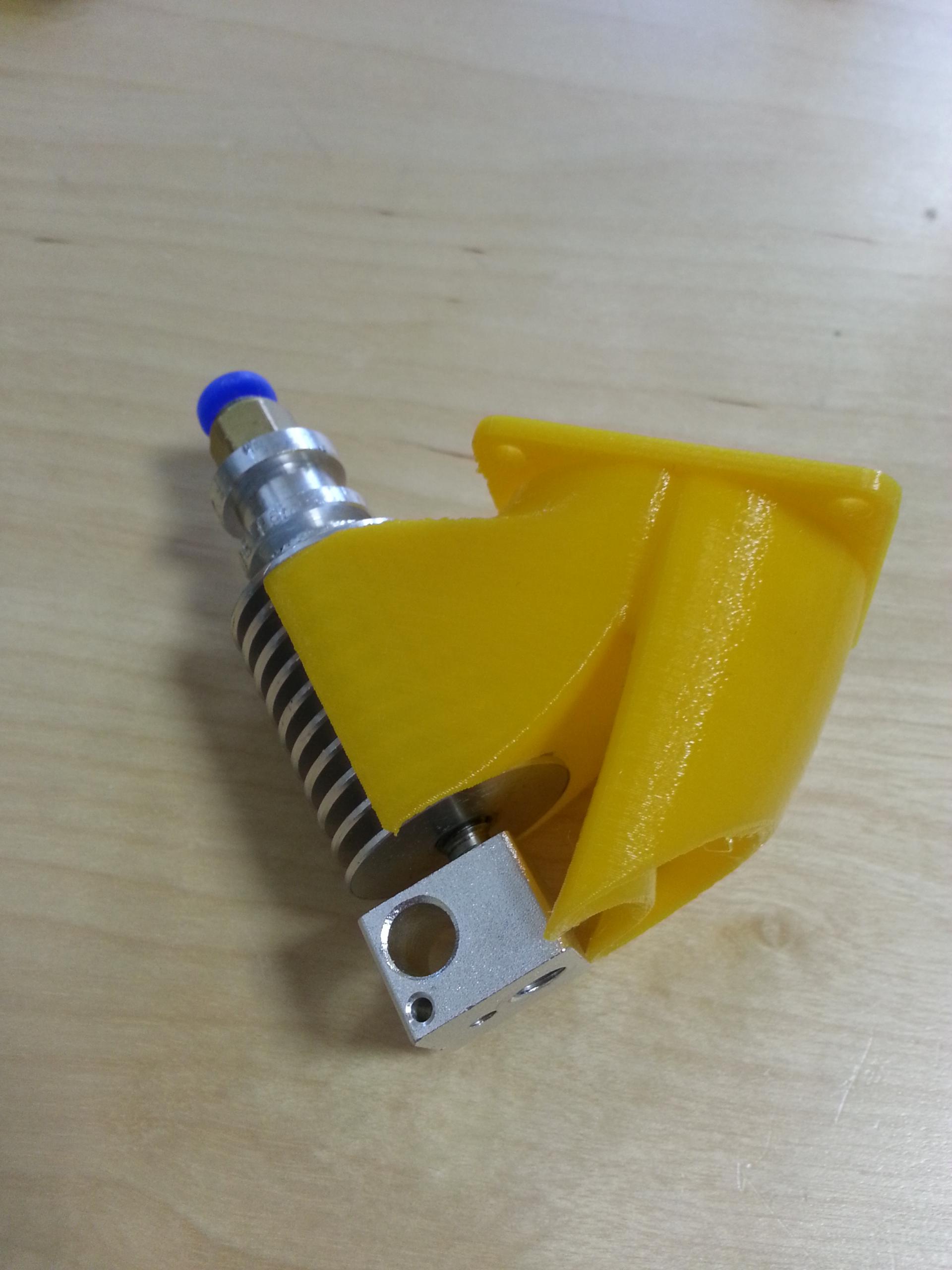

Help3d Inviato 31 Gennaio 2016 Autore Inviato 31 Gennaio 2016 4 ore fa, Enermax dice: Help3d visto che sei così disponibile, per non scocciarti sempre, che ne dici di una guida basa alla modifica del firmware da pubblicare sul tuo sito? Per base intendo modificare step, accelerazione, le varie lingue, e modificare le scritte dei vari menù a piacimento. Sarebbe davvero una bella guida per completare il DIY di tutti noi. 1 ora fa, Adryzz dice: Ho provato quel convogliatore gia' prima del post di help3d e non mi trovo male anzi, non si e' mai sciolto e io vi ricordo che stampo a 220 il pla cinese Scrivere una guida mi ci vuole tempo... faccio prima a farvi un video con screencast e ve lo posto. Nel pomeriggio/serata vi mando tutto. Il convogliatore lo ho ristampato ed ora va molto bene. Bisogna però girare l'estrusore solo in una direzione altrimenti tocca. Il file nuovo è già postato all'inizio. Guardate sulla foto come deve essere posizionato. OCCHIO a metterlo bene sul corpo di raffreddamento: se lo mettete male finisce dentro una delle alette :) 1 Cita

Adryzz Inviato 31 Gennaio 2016 Inviato 31 Gennaio 2016 10 ore fa, Help3d dice: Scrivere una guida mi ci vuole tempo... faccio prima a farvi un video con screencast e ve lo posto. Nel pomeriggio/serata vi mando tutto. Il convogliatore lo ho ristampato ed ora va molto bene. Bisogna però girare l'estrusore solo in una direzione altrimenti tocca. Il file nuovo è già postato all'inizio. Guardate sulla foto come deve essere posizionato. OCCHIO a metterlo bene sul corpo di raffreddamento: se lo mettete male finisce dentro una delle alette :) Funziona bene ma secondo me sta su per miracolo come l'originale, non e' che potresti stringere un po di piu' i lati in modo che sia piu' ancorato ? Cita
superzeus3 Inviato 31 Gennaio 2016 Inviato 31 Gennaio 2016 Basta fare 2 labbri che si stringono cn 1 vite...cosi é bello saldo Cita
Help3d Inviato 31 Gennaio 2016 Autore Inviato 31 Gennaio 2016 34 minuti fa, Adryzz dice: ma secondo me sta su per miracolo Non fai altro che prendere un accendino e scaldare leggermente la base dei bordi e poi con le dita spingi verso l'interno. In questa maniera vai a stringere l'imbocco, vedrai che non si muove. Cita

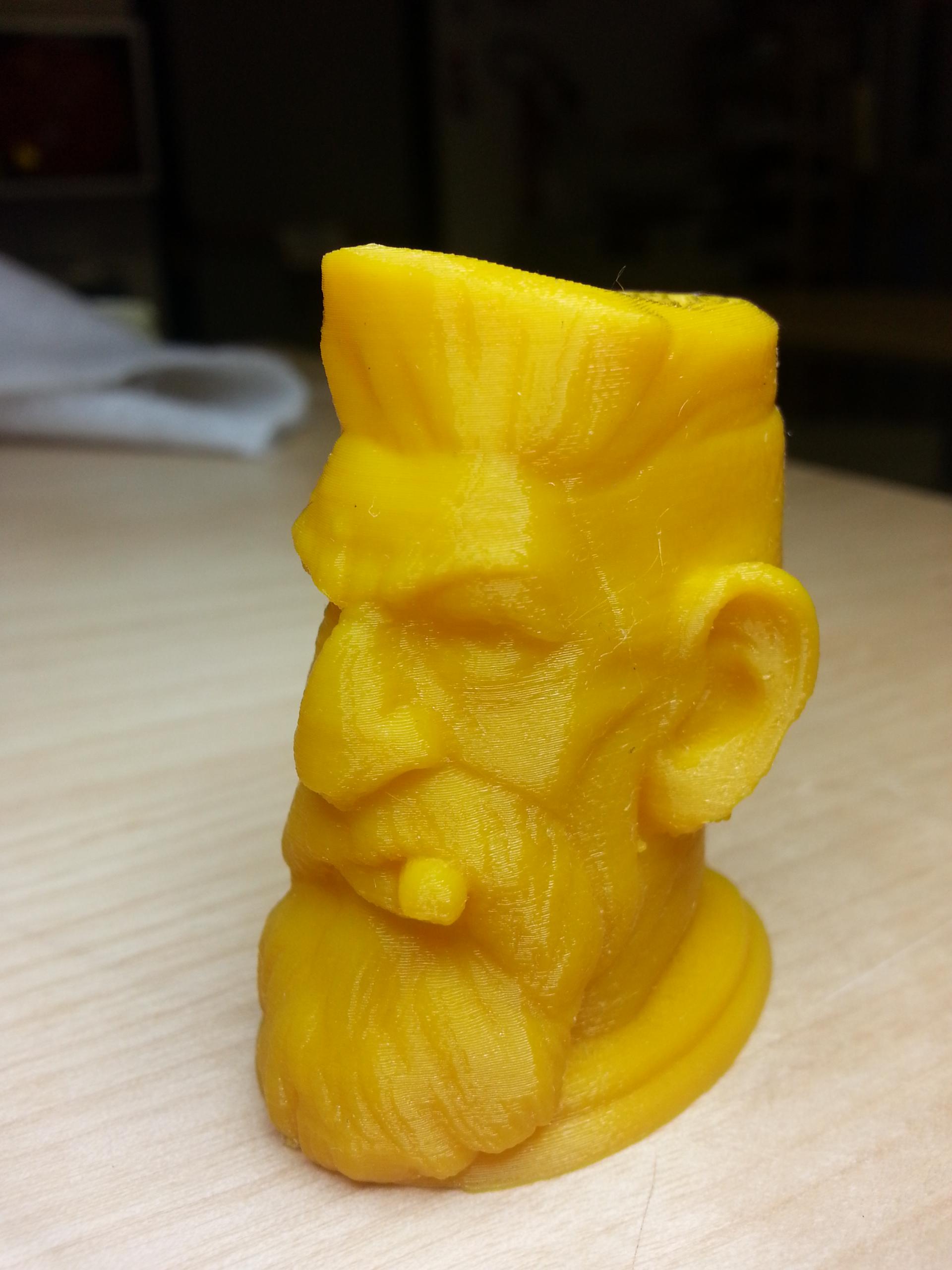

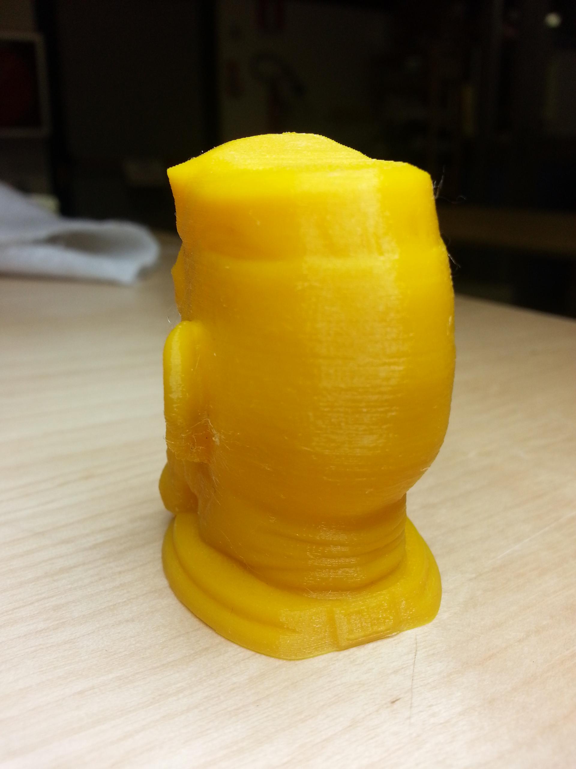

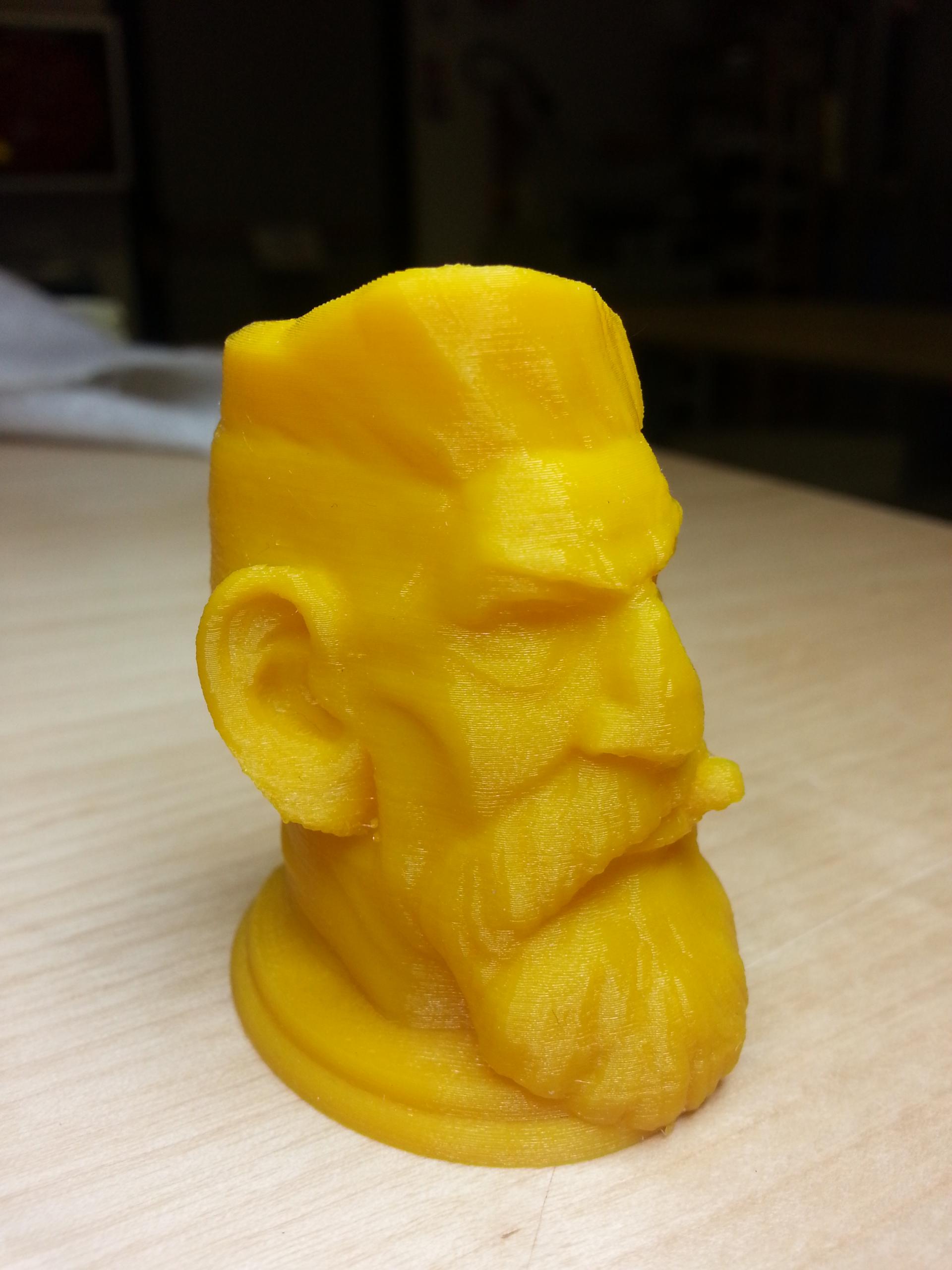

Help3d Inviato 1 Febbraio 2016 Autore Inviato 1 Febbraio 2016 Ecco le ultime stampe a 0.12mm. Soliti oggetti "inutili" ma almeno mi rendo conto se il FW e la macchina lavorano bene. Cita
Adryzz Inviato 1 Febbraio 2016 Inviato 1 Febbraio 2016 1 ora fa, Help3d dice: Ecco le ultime stampe a 0.12mm. Soliti oggetti "inutili" ma almeno mi rendo conto se il FW e la macchina lavorano bene. Decisamente bello, mai avuto dubbi su questo firmware, che filo hai usato? Mi hanno regalato una bobina di filoalfa ma non ho avuto tempo per provare, è meglio del cinese? Cita
Help3d Inviato 1 Febbraio 2016 Autore Inviato 1 Febbraio 2016 31 minuti fa, Adryzz dice: è meglio del cinese? ah beh!! rispetto al cinese TUTTO è meglio :) :). Se vuoi un consiglio (anche di parte obv...) usa... il PLA LAYER. Questa settimana mi rientra disponibile. Una volta provato non te ne liberi più! Cita
