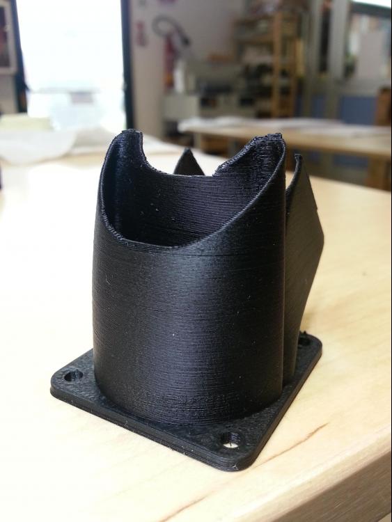

Enermax Inviato 2 Febbraio 2016 Inviato 2 Febbraio 2016 Ottima definizione. A che velocità l'hai stampato? Dovremmo trovare un modo migliore per end stop Z, ogni volta mi cambia tutto e il primo layer esce una M. Inviato dal mio Sony Z3 Cita
Clunky Inviato 2 Febbraio 2016 Inviato 2 Febbraio 2016 Davvero bello! Si può avere l' stl cosi provo a stamparlo per vedere le differenze? Cita
Help3d Inviato 2 Febbraio 2016 Autore Inviato 2 Febbraio 2016 5 ore fa, Enermax dice: A che velocità l'hai stampato? Solita, 50mm/s 5 ore fa, Enermax dice: Dovremmo trovare un modo migliore per end stop Z Perchè? LA squadretta va benissimo... come scritto nelle mie note INCOLLATELA con un po' di cianoacrilato. 2 ore fa, Clunky dice: Si può avere l' stl Eccolo qui : http://www.thingiverse.com/thing:69709 E.... VideoGuida in arrivo! :) 1 Cita
Enermax Inviato 2 Febbraio 2016 Inviato 2 Febbraio 2016 Oltre la squadretta parlo dell'imprecisione che c'è tra l'accoppiamento vite e molla. Caspita riesci a stampare a 50mm/sec? A me a 40 alcune volte inizia a fare tac tac l'estrusore. Normale che esempio nei pezzi cilindrici quando completa il layer e si alza la Z per fare il successivo layer a lavoro finito si vede quel punto per tutto io pezzo? Inviato dal mio Sony Z3 Cita
Help3d Inviato 2 Febbraio 2016 Autore Inviato 2 Febbraio 2016 Arrivo anche a 100 mm/s... basta regolare il Vref a 0.9 e usare materiale buono. Perchè imprecisa la vite/molla? Metti 2 molle una di seguito all'altra e vedrai che starà più ferma. Mai avuto problemi con la Z, tanto è vero che mando in stampa da casa direttamente sulla stampante in LAb. 59 minuti fa, Enermax dice: si vede quel punto per tutto io pezzo? Beh è normalissimo... si chiama SEAM, o meglio, CORDONATURA. E' proprio il punto di inizio e di fine del Layer. Puoi minimizzarlo ma farlo scomparire no. Se stampi oggetti tondi lo vedrai sempre, con oggetti tipo cubi o cose con spigoli vivi lo puoi far cadere giusto sullo spigolo per "msascherarlo" Cita

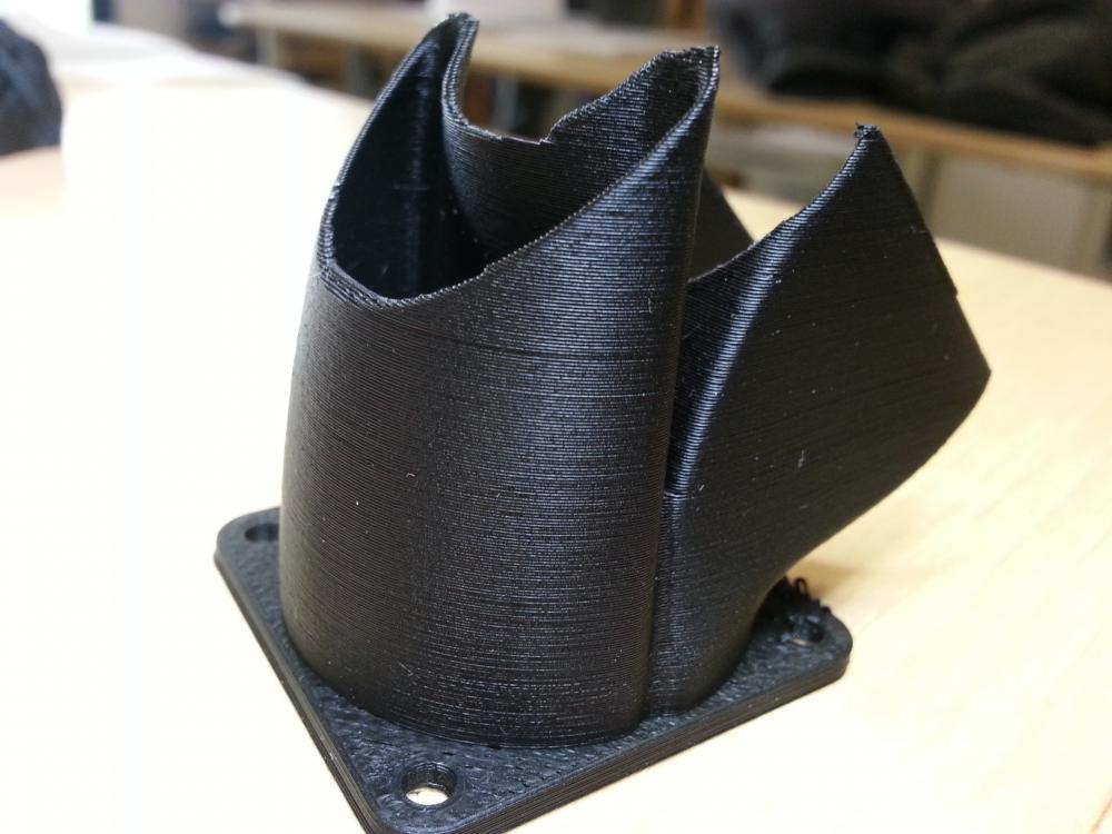

Help3d Inviato 2 Febbraio 2016 Autore Inviato 2 Febbraio 2016 Altre fotine per voi... ecco il PLA LAYER (mi rientrerà a breve disponibile) FanDuct a 0.2 mm e la statuina a 0.12mm di risoluzione. Velocità sempre 50 mm/s Cita
