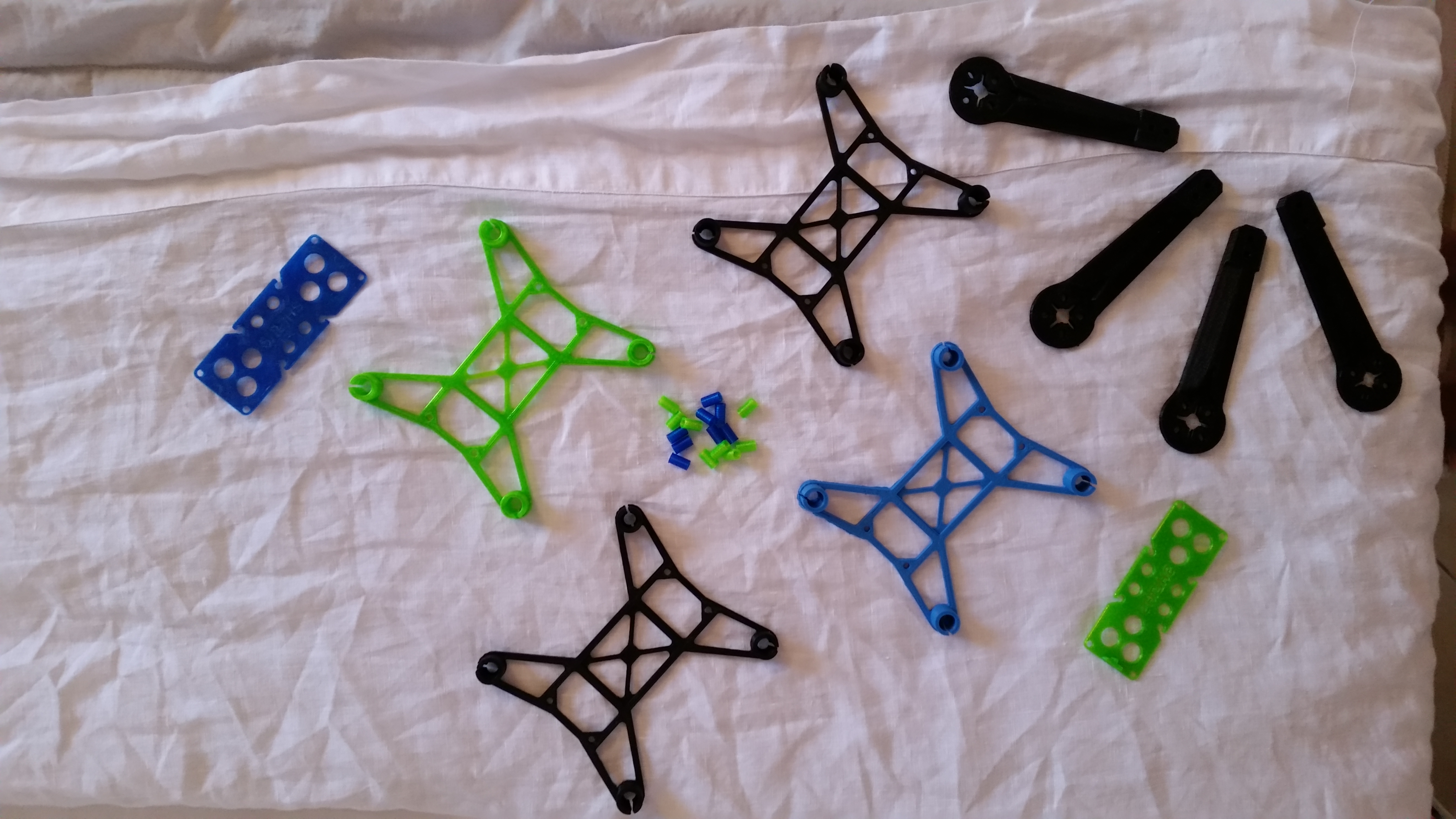

RomMaker Inviato 7 Settembre 2015 Condividi Inviato 7 Settembre 2015 [emoji6] [emoji41]Chiedimi pure ma sappi che non da molto stampo 2 settimane scarse, questo è quello che so fare per ora con l'ABS, il PLA già faccio di tutto eheheSe noti in stampa ci sono dei cappucci per connettori xt60 P.s. ABS è verde, PLA è gialla e nella foto non c'è Sent from my MI 4W using Tapatalk 1 Cita Link al commento Condividi su altri siti Altre opzioni di condivisione...
Marco_Zeta Inviato 7 Settembre 2015 Condividi Inviato 7 Settembre 2015 Chiedimi pure ma sappi che non da molto stampo 2 settimane scarse, questo è quello che so fare per ora con l'ABS, il PLA già faccio di tutto eheheSe noti in stampa ci sono dei cappucci per connettori xt60 P.s. ABS è verde, PLA è gialla e nella foto non c'è Sent from my MI 4W using TapatalkCiao..bello il 250 "Romeo"..verde che piace a me Dai un occhiata a questi frame per Micro. .sono in abs plastica e altro..me li ha stampati un ragazzo che vola.anche lui[emoji6] Cita Link al commento Condividi su altri siti Altre opzioni di condivisione...
RomMaker Inviato 7 Settembre 2015 Condividi Inviato 7 Settembre 2015 Ciao..bello il 250 "Romeo"..verde che piace a me 20150904_193856.jpgDai un occhiata a questi frame per Micro. .sono in abs plastica e altro..me li ha stampati un ragazzo che vola.anche lui[emoji6]Bellini, a me non piacciono tanto i micro, per via dei motori, ma questi frame sono proprio fighi! Ehh..purtroppo preferisco i 250 [emoji14] comunque se hai domande poi chiedi pure Sent from my MI 4W using Tapatalk Cita Link al commento Condividi su altri siti Altre opzioni di condivisione...
