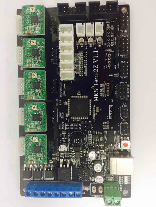

Luciano Benvenuto Inviato 5 Febbraio 2016 Condividi Inviato 5 Febbraio 2016 Alcune domande da fare. Per caricare il nuovo Firmware bisogna riformattare la scheda? - Per quanto riguarda il Vref ... dove trovo la vite o il potenziometro di regolazione sulla scheda MKS Gen2Z? (magari una foto) Cita Link al commento Condividi su altri siti Altre opzioni di condivisione...

Luciano Benvenuto Inviato 6 Febbraio 2016 Condividi Inviato 6 Febbraio 2016 Era chiaro che ti riferivi alla mainboard. Il problema è che credo di aver fatto tutto quello che spieghi sul video, purtroppo mi sarò perso qualche passaggio. Riproverò. Per quanto riguarda la Vref ho letto diverse volte l'argomento sul forum, il problema è, che non riesco a identificare quella benedetta vite. Se hai la mia stessa, magari inviandomi una foto mi metto l'anima in pace. Grazie Cita Link al commento Condividi su altri siti Altre opzioni di condivisione...
Help3d Inviato 6 Febbraio 2016 Autore Condividi Inviato 6 Febbraio 2016 1 ora fa, Luciano Benvenuto dice: che non riesco a identificare quella benedetta vite. http://www.stampa3d-forum.it/guida-regolazione-pololu-stepstick/ a questo link trovi tutto (è indicato nella prima pagina). Nelle foto trovi la "vitina" Qui trovi i dettagli della mksgen http://reprap.org/wiki/MKS_GEN_V1.1 ciao ciao Cita Link al commento Condividi su altri siti Altre opzioni di condivisione...
