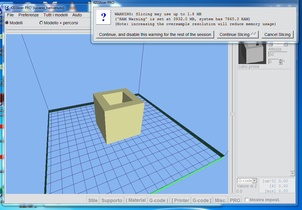

Luciano Benvenuto Inviato 10 Febbraio 2016 Condividi Inviato 10 Febbraio 2016 Cosa significa questo messaggio di Kisslicer quando chiedo di generare il Gcode? Se scelgo "Continue, and disable.... oppure Continue Slicing" mi si blocca in computer. Cita Link al commento Condividi su altri siti Altre opzioni di condivisione...
Help3d Inviato 10 Febbraio 2016 Autore Condividi Inviato 10 Febbraio 2016 succede quando carichi STL "pesanti" :) Cita Link al commento Condividi su altri siti Altre opzioni di condivisione...
Luciano Benvenuto Inviato 10 Febbraio 2016 Condividi Inviato 10 Febbraio 2016 Si tratta di un cubetto vuoto di 2x2 cm! Cita Link al commento Condividi su altri siti Altre opzioni di condivisione...
