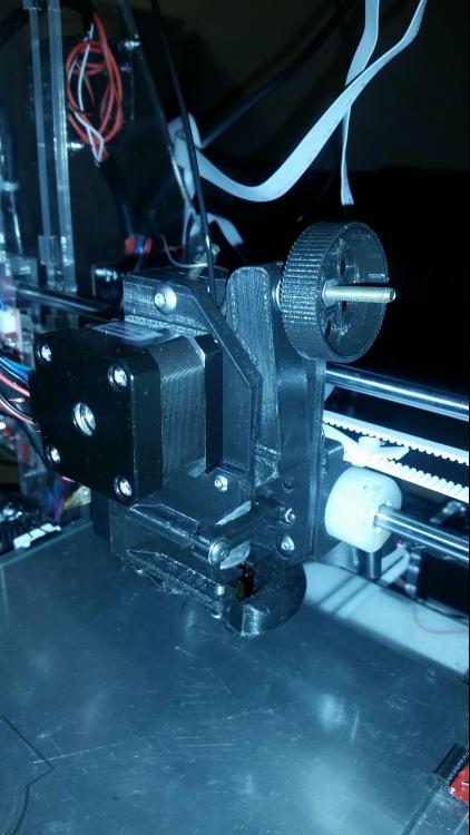

Adryzz Inviato 12 Febbraio 2016 Inviato 12 Febbraio 2016 Ragazzi, con i 3 ( o 4 ) cuscinetti sull'asse X abbiamo risolto la stabilita' del carrello, ma le 2 barre sono tutto meno che fisse, hanno un bel po di gioco, come si puo' risolvere ?? Cita

Haran Inviato 12 Febbraio 2016 Inviato 12 Febbraio 2016 2 ore fa, Adryzz dice: Ragazzi, con i 3 ( o 4 ) cuscinetti sull'asse X abbiamo risolto la stabilita' del carrello, ma le 2 barre sono tutto meno che fisse, hanno un bel po di gioco, come si puo' risolvere ?? puoi risolvere o ristampandando il supporto per le guide, come qui, oppure incollando le guide ai supporti, io personalmente le ho incollate con del silicone e vanno una meraviglia :-) 8 minuti fa, Adryzz dice: Questo e' la mia spina nel fianco da sempre, io ho cambiato il driver con un DRV8825 settato con Vref a 1v perche' il driver originale scaldava troppo, con filo di qualita' vado a 60 senza problemi, con quello cinese che ha un diametro totalmente incostante qualche volta mi scatta. La cosa ideale sarebbe fare un sistema di ingranaggi a demoltiplica per dare molta piu' potenza o cambiare direttamente il motore con uno piu' performante. ne deduco che la cosa sia congenita :-/ Cita
Adryzz Inviato 12 Febbraio 2016 Inviato 12 Febbraio 2016 5 minuti fa, superzeus3 dice: Ci sto pensando da un po a questa soluzione, se non altro per poter usare anche la gomma che col bowden e' impossibile, mi puoi dare il progetto della tua soluzione ? Grazie Cita
