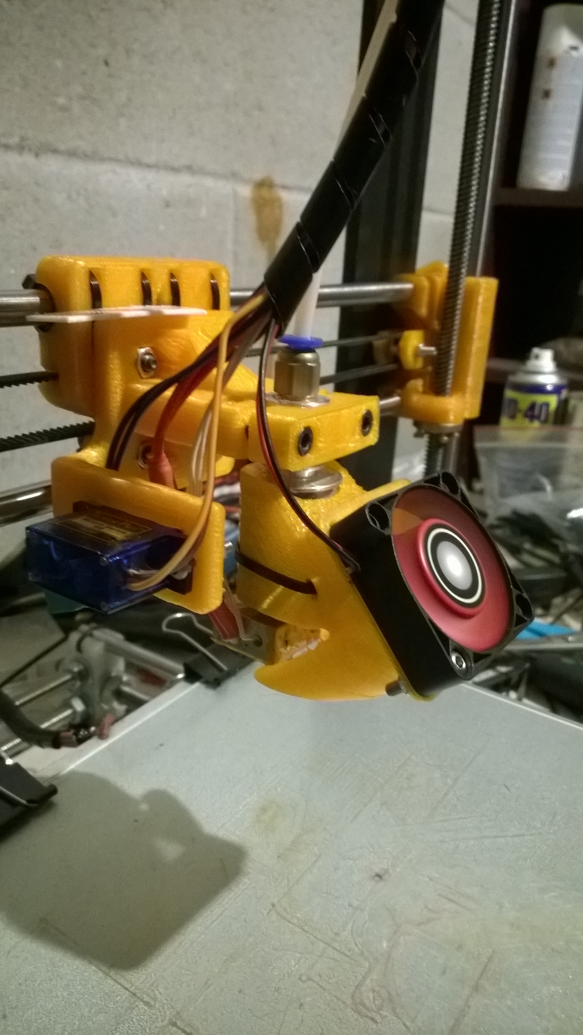

Luciano Benvenuto Inviato 16 Febbraio 2016 Condividi Inviato 16 Febbraio 2016 Domanda... ma è proprio necessario aggiungere i supporti con i cuscinetti alle barre filettate? L'asse Z lavora già sulle guide da 60mm e la barra filettata non influisce minimamente sul movimento tanto più che quel movimento è fatto di soli 0.2 decimi a step. Cita Link al commento Condividi su altri siti Altre opzioni di condivisione...
Nico9n3 Inviato 16 Febbraio 2016 Condividi Inviato 16 Febbraio 2016 io li ho messi perchè avevo i cuscinetti in casa. Però serve per fare oggetti grandi, perchè una volta che vai tanto su di z le barre tendono a inarcarsi verso l'interno Cita Link al commento Condividi su altri siti Altre opzioni di condivisione...
Adryzz Inviato 16 Febbraio 2016 Condividi Inviato 16 Febbraio 2016 1 ora fa, Luciano Benvenuto dice: Domanda... ma è proprio necessario aggiungere i supporti con i cuscinetti alle barre filettate? L'asse Z lavora già sulle guide da 60mm e la barra filettata non influisce minimamente sul movimento tanto più che quel movimento è fatto di soli 0.2 decimi a step. Io su questa stampante "lavoro" da poco piu' di un mese ma siccome di meccanica ci mastico parecchio posso dirti la mia. Ci sono modifiche piu' o meno importanti e questa e' una di quelle meno importanti ma comunque utile perche' collabora ad una miglior stabilita' dell'insieme, leggi vibrazioni, microspostamenti e altre cose cosi'. Per la spesa di 2 cuscinetti e un po di pla o abs ne vale la pena, io l'ho fatto, non mi ha cambiato la vita come la modifica all'asse X ( vedi post poco piu' sopra) ma mi da piu' una sensazione di "solido". 1 Cita Link al commento Condividi su altri siti Altre opzioni di condivisione...
Luciano Benvenuto Inviato 16 Febbraio 2016 Condividi Inviato 16 Febbraio 2016 Bah!... Comunque vuoi o non vuoi, ritengo che siano solo punti di vista. Non sono un'ingegnere meccanico ma ritengo che, se l'asse Z viaggiasse alla stessa velocita degli altri due assi, forse forse potrei anche capirle le "vibrazioni e i microspostamenti". Purtroppo parliamo solo di piccolissime variazioni di spostamenti verso l'alto di 2 decimi di millimetro nel momento in cui la macchina a estruso un layer, e tra un layer e l'altro, a volte passa anche qualche minuto e la posizione della Z in questione, non credo abbia avuto microspostamenti tali da influire sulla stampa finale dell'oggetto. Ripeto i miei sono solo punti di vista. Cita Link al commento Condividi su altri siti Altre opzioni di condivisione...
Adryzz Inviato 16 Febbraio 2016 Condividi Inviato 16 Febbraio 2016 1 ora fa, Luciano Benvenuto dice: Bah!... Comunque vuoi o non vuoi, ritengo che siano solo punti di vista. Non sono un'ingegnere meccanico ma ritengo che, se l'asse Z viaggiasse alla stessa velocita degli altri due assi, forse forse potrei anche capirle le "vibrazioni e i microspostamenti". Purtroppo parliamo solo di piccolissime variazioni di spostamenti verso l'alto di 2 decimi di millimetro nel momento in cui la macchina a estruso un layer, e tra un layer e l'altro, a volte passa anche qualche minuto e la posizione della Z in questione, non credo abbia avuto microspostamenti tali da influire sulla stampa finale dell'oggetto. Ripeto i miei sono solo punti di vista. Non lo ordina il dottore di fare le varie modifiche, ogniuno fa come crede e pensa sia meglio per lui Cita Link al commento Condividi su altri siti Altre opzioni di condivisione...
Help3d Inviato 16 Febbraio 2016 Autore Condividi Inviato 16 Febbraio 2016 Ragazzi... stiamo parlando di una macchina che costa 300€ o poco più e pretendiamo che stampi come quelle da millemila euro. Ma poi, realmente, tutta sta accuratezza e precisione vi serve per stampare gufetti e braccialetti? DIVERTITEVI A STAMPARE prima di tutto e POI andate a cercare il pelo nell'uovo. Quello che vi posso dire è che la mia macchinina ha solo le modifiche messe in calce nel primo post. E viaggia che è una meraviglia: tanto che alcuni pezzi che realizzo per i miei clienti (si faccio service professionale) li faccio anche con la prusina. Ribadisco ulteriormente: STAMPATE STAMPATE E STAMPATE !! Magari basta gufetti e braccialetti... siate creativi e disegnate qualcosa di vostro pugno. Vedrete la soddisfazione! Altro che gufetti poi :) My 2 cent 3 Cita Link al commento Condividi su altri siti Altre opzioni di condivisione...
Valdan Inviato 16 Febbraio 2016 Condividi Inviato 16 Febbraio 2016 Il bello delle reprap sono le personalizzazioni e questa stampante ci offre la possibilità di adattarla (con poco) alle nostre. Poi sta ad ognuno di noi decidere se la modifica ci piace/serve. Io personalmente ho adottato quasi tutte quelle presenti nel topic, ma questa non pensò di farla. Per il momento stampo "cose" basse e il problema non mi si é mai presentato. In ogni caso, fate come dice Help3d... É una gran soddisfazione veder solidificarsi una vostra idea! Cita Link al commento Condividi su altri siti Altre opzioni di condivisione...
jlropes Inviato 16 Febbraio 2016 Condividi Inviato 16 Febbraio 2016 Ciao a tutti, anch'io ho la Prusina e seguendo le indicazioni di questo thread devo dire che sto raggiungendo livelli qualitativi a cui non avrei mai pensato di arrivare. Ora vorrei dare anch'io il mio contributo! Ho sempre trovato difficile la gestione della quota di z homing a causa della poca solidità della squadretta ballerina. L'dea di incollarla però non mi piaceva. Girovagando su thingiverse ne ho trovato una che mi sembra molto meglio: http://www.thingiverse.com/thing:833226 Per migliorare invece il posizionamento del motore y ho trovato questo supporto: http://www.thingiverse.com/thing:736145 Cita Link al commento Condividi su altri siti Altre opzioni di condivisione...
