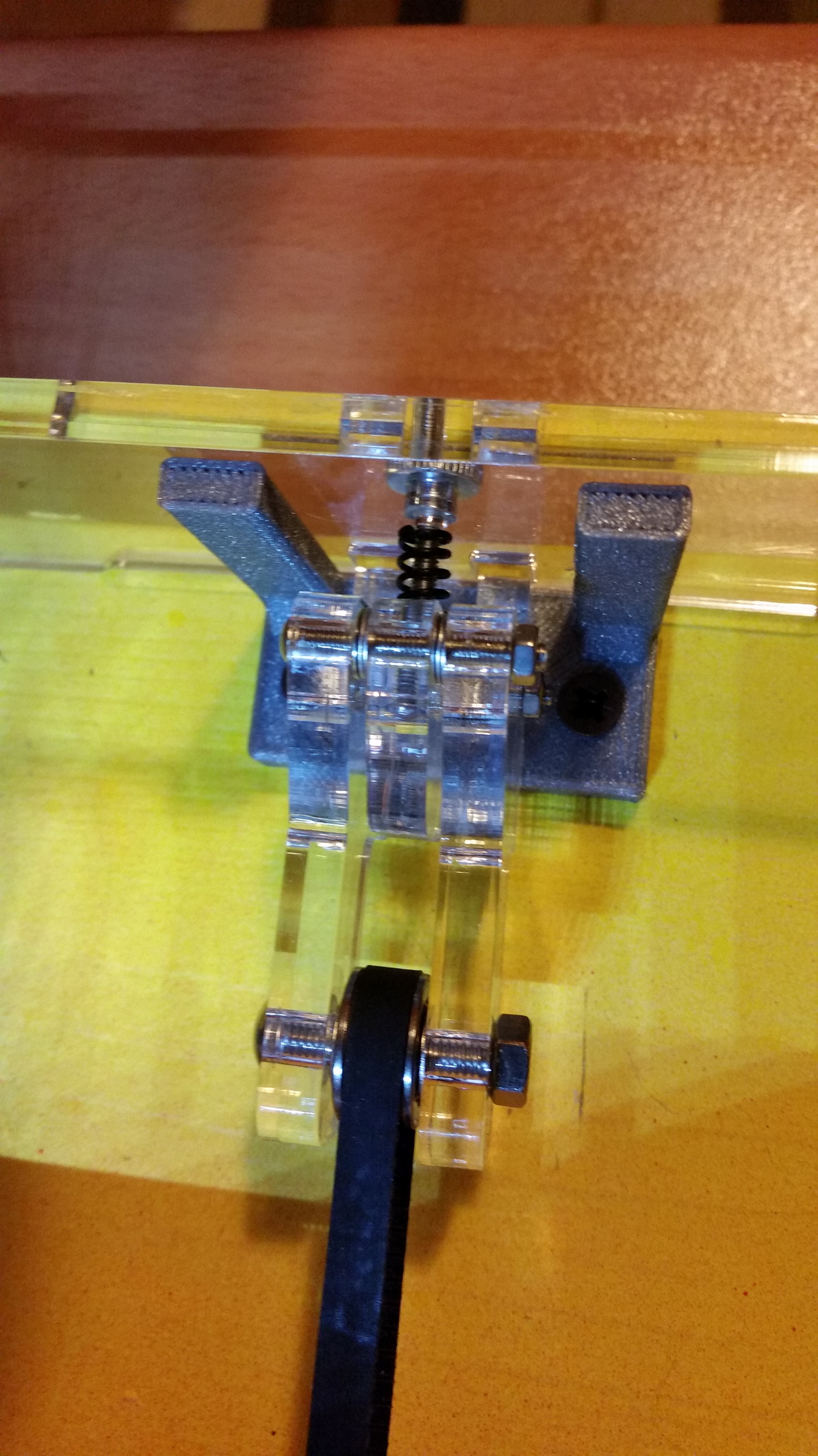

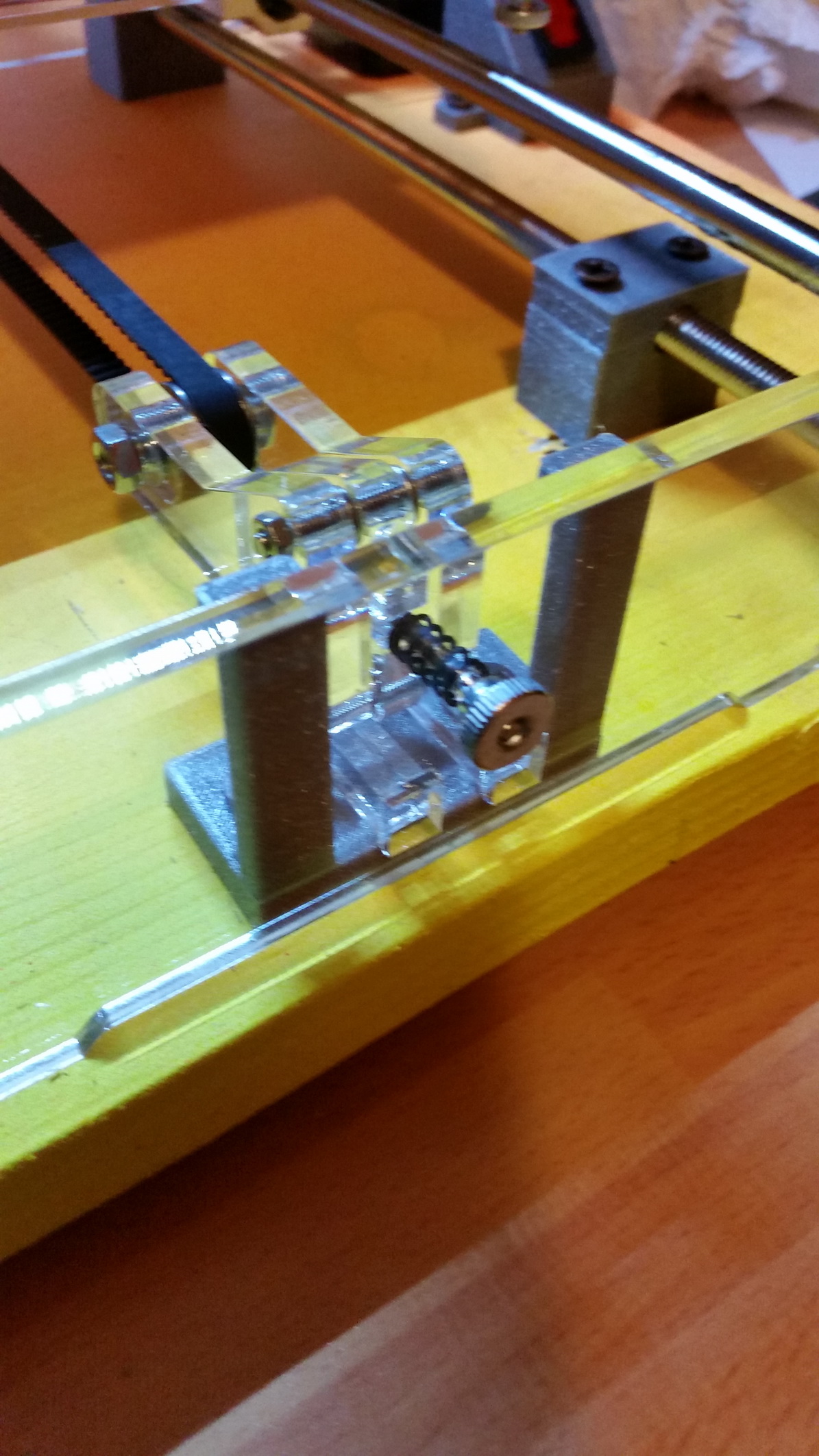

Adryzz Inviato 18 Febbraio 2016 Condividi Inviato 18 Febbraio 2016 Ho notato che l'acrilico dove e' fissato il tendi cinghia Y si piega verso l'interno causa la tensione e mi faceva un po rumoreggiare i cuscinetti del piatto (forse si stringevano un po anche le barre). Ho fatto questo piccolo rinforzo che funziona alla grande, prima di montarlo lascate la cinghia, lo avvitate e la tendete nuovamente. sostegno_y.stl Cita Link al commento Condividi su altri siti Altre opzioni di condivisione...
