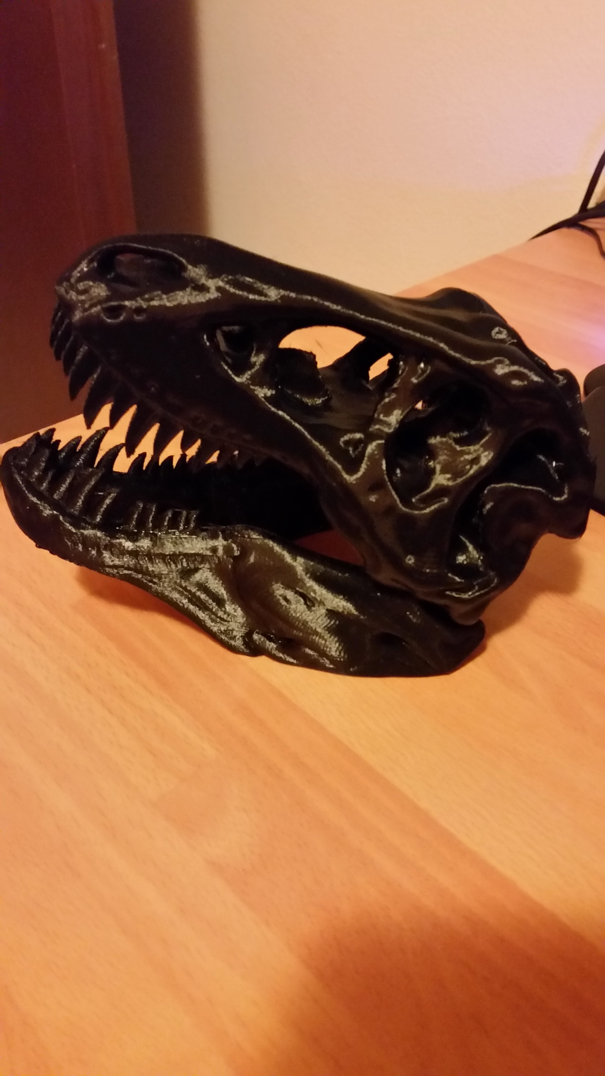

Adryzz Inviato 23 Febbraio 2016 Inviato 23 Febbraio 2016 Dopo aver fatto un vaso simpatico che e' diventato un portapenne da scrivania (post precedente), mi son chiesto... ma con questo spiralize, se provo a fare un oggetto qualsiasi che succede ?? Succede che viene decisamente bene ( a parte che non abbia necessita' di supporti altrimenti non va ) pesa pochissimo, consuma pochissimo materiale, e' un po fragilino ma neanche tanto, e sulla mensola fa la sua bella figura. Devo ancora ripulire un po i filetti di quel maledetto PLA cinese, ma prima o poi finira' la bobina :) Cita
Enermax Inviato 23 Febbraio 2016 Inviato 23 Febbraio 2016 Ciao, direi ottimi risultati per la prusina. Mi rinfreschi la configurazione macchina e filamento? Grazie Inviato dal mio Sony Z3 Cita
Adryzz Inviato 23 Febbraio 2016 Inviato 23 Febbraio 2016 3 ore fa, Enermax dice: Ciao, direi ottimi risultati per la prusina. Mi rinfreschi la configurazione macchina e filamento? Grazie Inviato dal mio Sony Z3 Intendo le modifiche da quando mi e' arrivata ? Montata su tavola di legno da 2cm, e fissate sul legno le barre filettate inferiori in 6 punti, spessore dietro al motore Y, supporto anteriore per rinforzare il tendicinghia Y, nuovo supporto per il finecorsa Z, cuscinetti in alto sulle barre trapezioidali (idea tua), sostituito driver del estrusore con drv8825 0,9 Vref, sostituiti supporti barre X per la stabilita', messo 3 cuscinetti sul asse X, grasso al litio su tutte le barre lisce e trapezioidali, sostituiti 3 cuscinetti cinesi con altri migliori forniti da un amico, aggiunto piano in vetro + lacca splendor e direi basta, adesso aspetto i pezzi per fare l'estrusore diretto che mi servira' per la gomma. Ah si dimenticavo .. filamenti bianco e nero cinesi arrivati con la stampante, grigio metallizzato filoalfa, basta che guardi il colore delle stampe e sai da dove viene Cita
