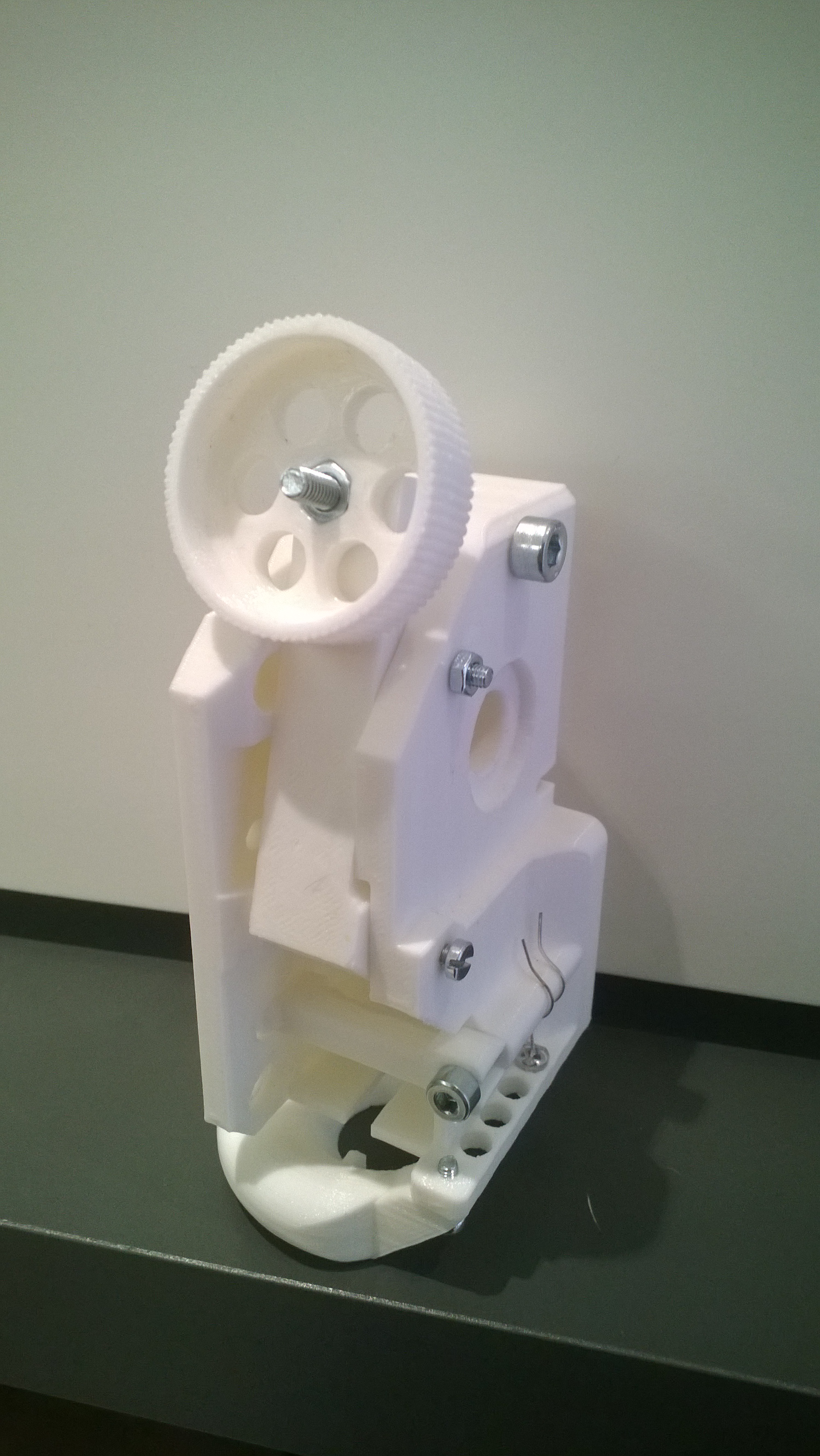

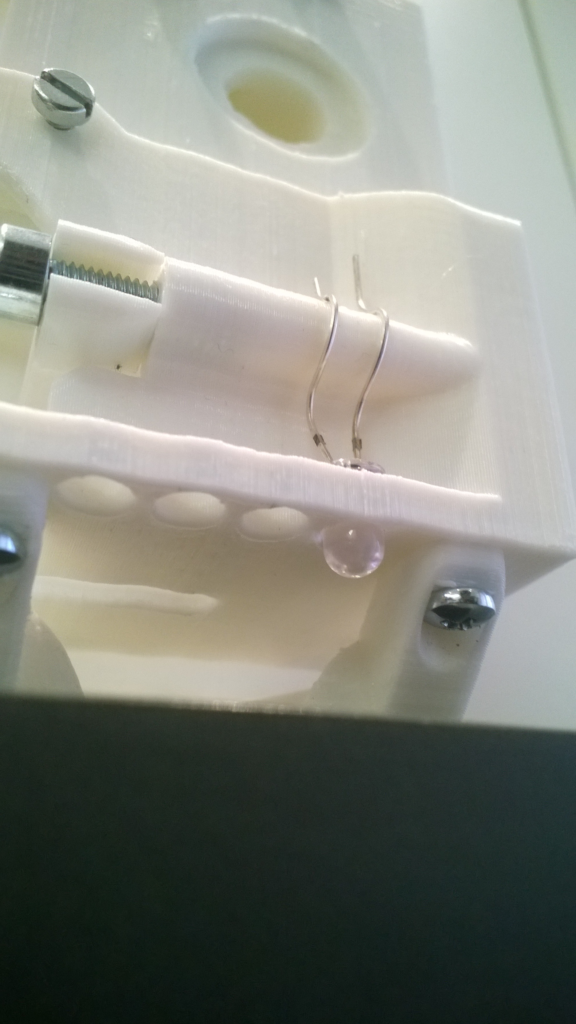

Due miglioramenti.
Nuovo sistema di spingifilo, con mk8 e cuscinetto 608z il tutto con meno regolazioni, nessun tac tac.
Supporto motore Y con blocco per acrilico ant e post.

Belliiiii .. comunque la storia del tak tak non la capisco, con il nuovo driver ho risolto ma con il vecchio vedevo proprio il motore scattare indietro come se mancasse potenza, montando l'mk8 e il cuscinetto maggiorato come risolvi ? la potenza di trazione dovrebbe essere sempre la stessa no ?
Esatto la forza che fa il motore è la stessa. Io do la colpa al ingranaggio in ottone poco efficiente, proprio faceva scivolare il filo, così nessun problema, ho potuto abbassare la temperatura di 5 gradi e aumentare la velocità a 60mm/s.
Per le basse della X che si muovono, basta avvitare bene il fermo dalla parte del motore X e poi tirare bene la cinghia, le barre si bloccano.

E pensare che sul mio e quello di altri è proprio il contrario! Quell'ingraggio mi INCIDE letteralmente il filo :) anche se regolato alla minima pressione!

Anche a me lascia dei bei segni sul filo per quello avevo optato per un aumento di potenza, cmq in un modo o nell'altro siamo riusciti ad andare a 60mm/s senza quel fastidioso taktak, senza contare che ogni volta mi creava buchi di materiale
