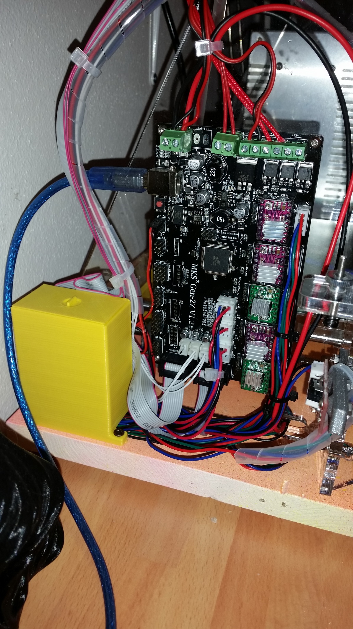

Adryzz Inviato 28 Marzo 2016 Condividi Inviato 28 Marzo 2016 Tra tutte le varie modifiche ho pensato un po a sistemare il groviglio di fili elettrici attorno alla scheda, costruendo una piccola scatola con coperchio per far stare le eccedenze e rendere il tutto un po' più' piacevole alla vista, senza contare che cosi' e' più' facile raffreddare i driver e la piastra con una ventolina che prima o poi metterò'. Per chi interessa allego una foto e gli stl. coperchio.STL scatola_fili.STL 1 Cita Link al commento Condividi su altri siti Altre opzioni di condivisione...

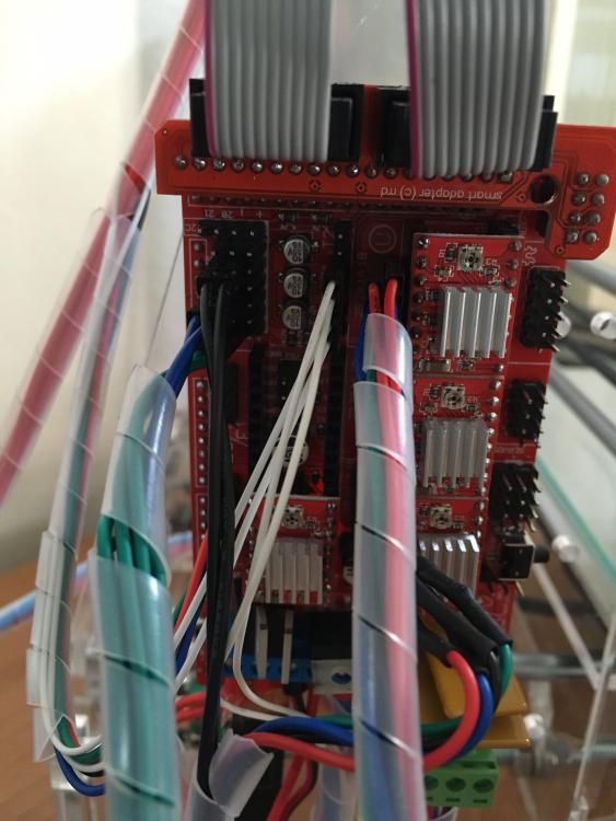

Enermax Inviato 29 Marzo 2016 Condividi Inviato 29 Marzo 2016 Ecco qui la mia soluzione Inviato dal mio Sony Z3 Cita Link al commento Condividi su altri siti Altre opzioni di condivisione...
Adryzz Inviato 29 Marzo 2016 Condividi Inviato 29 Marzo 2016 32 minuti fa, Enermax dice: Ecco qui la mia soluzione Inviato dal mio Sony Z3 Bello, ma se monti la mia scatolina nasconderai i fili Cita Link al commento Condividi su altri siti Altre opzioni di condivisione...
SilverMoon Inviato 30 Marzo 2016 Condividi Inviato 30 Marzo 2016 Ciao a tutti, ma una bella domanda come avete gestisto ( a parte la scatolina ) l'abbonza del cablaggio. Qualcuno sa dove posso comprare i connettori dei motori in modo da rifarli. Ciao Cita Link al commento Condividi su altri siti Altre opzioni di condivisione...
Adryzz Inviato 30 Marzo 2016 Condividi Inviato 30 Marzo 2016 41 minuti fa, SilverMoon dice: Ciao a tutti, ma una bella domanda come avete gestisto ( a parte la scatolina ) l'abbonza del cablaggio. Qualcuno sa dove posso comprare i connettori dei motori in modo da rifarli. Ciao Io non ho nessun connettore sui motori, i fili escono direttamente a meno che il connettore non sia all'interno smontando le 4 viti in testa Cita Link al commento Condividi su altri siti Altre opzioni di condivisione...

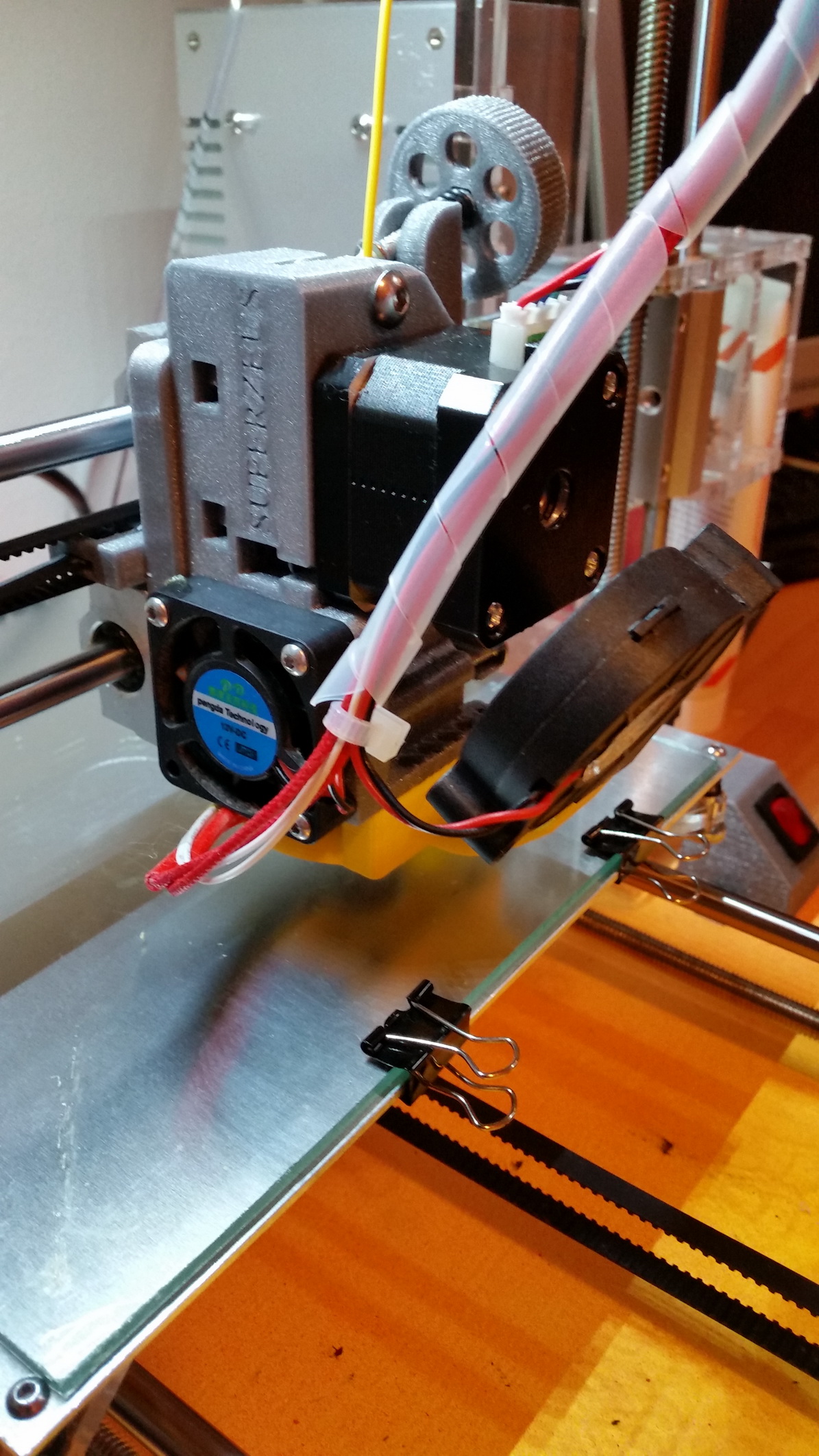

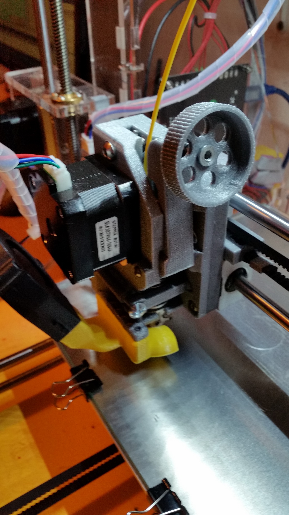

Adryzz Inviato 31 Marzo 2016 Condividi Inviato 31 Marzo 2016 Ed ecco finalmente completato l'estrusore diretto by Superzeus, ho ridisegnato soltanto la parte raffreddamento materiale perche' l'originale mi dava alcuni problemucci e non avevo gran voglia di stare li a perderci tempo. Perdita passi in estrusione un lontano ricordo, stampa a 190 gradi senza scatti ? si ci siamo, rumore ritrazione ? no grazie. Bravo Superzeus un lavoro perfetto Cita Link al commento Condividi su altri siti Altre opzioni di condivisione...
superzeus3 Inviato 31 Marzo 2016 Condividi Inviato 31 Marzo 2016 Ooooo...finalmente Se ti dava problemi l aeratore me lo dicevi che te ne inviavo uno piu grande. Ho comunque gia fatto la versione 2.0 con motore posteriore e riduttore 1:5... Comunque grazie per i complimenti.... Simone (alias superzeus) Cita Link al commento Condividi su altri siti Altre opzioni di condivisione...
