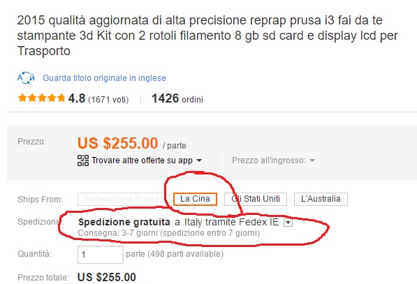

Osvaldo Inviato 2 Aprile 2016 Condividi Inviato 2 Aprile 2016 Salve a tutti, non ho letto tutte le 27 pagine di discussione perché, anche se mi interessa molto questa stampante, il link suggerito nel primo post porta ad un rivenditore che non spedisce in Italia. Sapreste gentilmente indicarmi qualche altro venditore su Aliexpress che ha un modello valido di questa stampante? Grazie. Cita Link al commento Condividi su altri siti Altre opzioni di condivisione...

Adryzz Inviato 2 Aprile 2016 Condividi Inviato 2 Aprile 2016 2 ore fa, Osvaldo dice: Salve a tutti, non ho letto tutte le 27 pagine di discussione perché, anche se mi interessa molto questa stampante, il link suggerito nel primo post porta ad un rivenditore che non spedisce in Italia. Sapreste gentilmente indicarmi qualche altro venditore su Aliexpress che ha un modello valido di questa stampante? Grazie. Come non spedisce in Italia, mi sa che hai sbagliato qualcosa, ho appena controllato : Cita Link al commento Condividi su altri siti Altre opzioni di condivisione...
Osvaldo Inviato 2 Aprile 2016 Condividi Inviato 2 Aprile 2016 Grazie mille! Probabile che io avessi sbagliato qualcosa prima! Cita Link al commento Condividi su altri siti Altre opzioni di condivisione...
