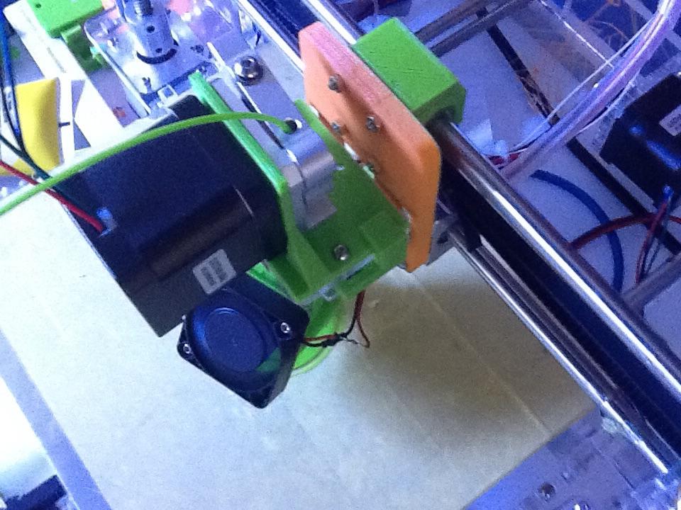

gil Inviato 3 Aprile 2016 Inviato 3 Aprile 2016 Risolto....... Dopo mesi di esperimenti fili su fii imprecazioni varie ecc...esausto a causa de tac. Tac smontato estrusore posto sul'asse. Orizontale zac. stampa da. 10 Cita
Adryzz Inviato 3 Aprile 2016 Inviato 3 Aprile 2016 2 ore fa, gil dice: Risolto....... Dopo mesi di esperimenti fili su fii imprecazioni varie ecc...esausto a causa de tac. Tac smontato estrusore posto sul'asse. Orizontale zac. stampa da. 10 Fotoooooooooo qua bisogna documentare tutto per i posteri !!!! Comunque mi sa che e' l'unica soluzione Cita
gil Inviato 3 Aprile 2016 Inviato 3 Aprile 2016 giusto..... Foto inviata. Ancora da finre ma semplice e funzionale si può scaricare semplicemente (come ho fatto io) sono tre pezzettini staffa e base per motore in pochi minuti togli la mitragliatrice se regge l'asse orizzontale. Da ieri sera tutto ok ho fatto diverse prove non mi sono spinto oltre 90mm ma veramente un altro mondo come stampa e solidità del prodotto, la foto è stata scattata praticamente subito dopo la messa in funzione ho poi smontato la staffa( nella foto) pe poter montare la nuova prodotta. Con il nuovo estrusore diretto Cita
Adryzz Inviato 3 Aprile 2016 Inviato 3 Aprile 2016 7 ore fa, gil dice: giusto..... Foto inviata. Ancora da finre ma semplice e funzionale si può scaricare semplicemente (come ho fatto io) sono tre pezzettini staffa e base per motore in pochi minuti togli la mitragliatrice se regge l'asse orizzontale. Da ieri sera tutto ok ho fatto diverse prove non mi sono spinto oltre 90mm ma veramente un altro mondo come stampa e solidità del prodotto, la foto è stata scattata praticamente subito dopo la messa in funzione ho poi smontato la staffa( nella foto) pe poter montare la nuova prodotta. Con il nuovo estrusore diretto Bello semplice, l'unico dubbio che ho e' che il tutto poggia sulla basetta originale in acrilico ? perche' se e' cosi' tutto il peso e' retto solo da una vite da 3 mm ?? panico Cita

gil Inviato 4 Aprile 2016 Inviato 4 Aprile 2016 16 ore fa, Adryzz dice: Bello semplice, l'unico dubbio che ho e' che il tutto poggia sulla basetta originale in acrilico ? perche' se e' cosi' tutto il peso e' retto solo da una vite da 3 mm ?? panico Si bisogna fare qualche modifica appunto, ma posso assicurati che non c'è paragone ho pasato mesi a diventare matto con quel tac tac pii problemi di sotoestrusione imperfezioni di tutti i generi adesso veramente un altro pianeta quindi i problemi, almeno per quanto mi rigurda erano tutti li, per rinforzare la basetta no ci vuole molto il primo step era verifcare l'effettivo funzionamento Cita
Adryzz Inviato 4 Aprile 2016 Inviato 4 Aprile 2016 7 ore fa, gil dice: Si bisogna fare qualche modifica appunto, ma posso assicurati che non c'è paragone ho pasato mesi a diventare matto con quel tac tac pii problemi di sotoestrusione imperfezioni di tutti i generi adesso veramente un altro pianeta quindi i problemi, almeno per quanto mi rigurda erano tutti li, per rinforzare la basetta no ci vuole molto il primo step era verifcare l'effettivo funzionamento E lo dici a me che ho lottato fino allo sfinimento con il bowden, anche io adesso ho il diretto ed e' tutta un altra musica, comunque ero riuscito a stampare a 60mm/s sovra alimentando il motorino con drv 8825 e tenendo la temperatura di estrusione un po' piu' alta. Dimenticavo .... col diretto cambi il filo in 2 secondi netti :P Cita
