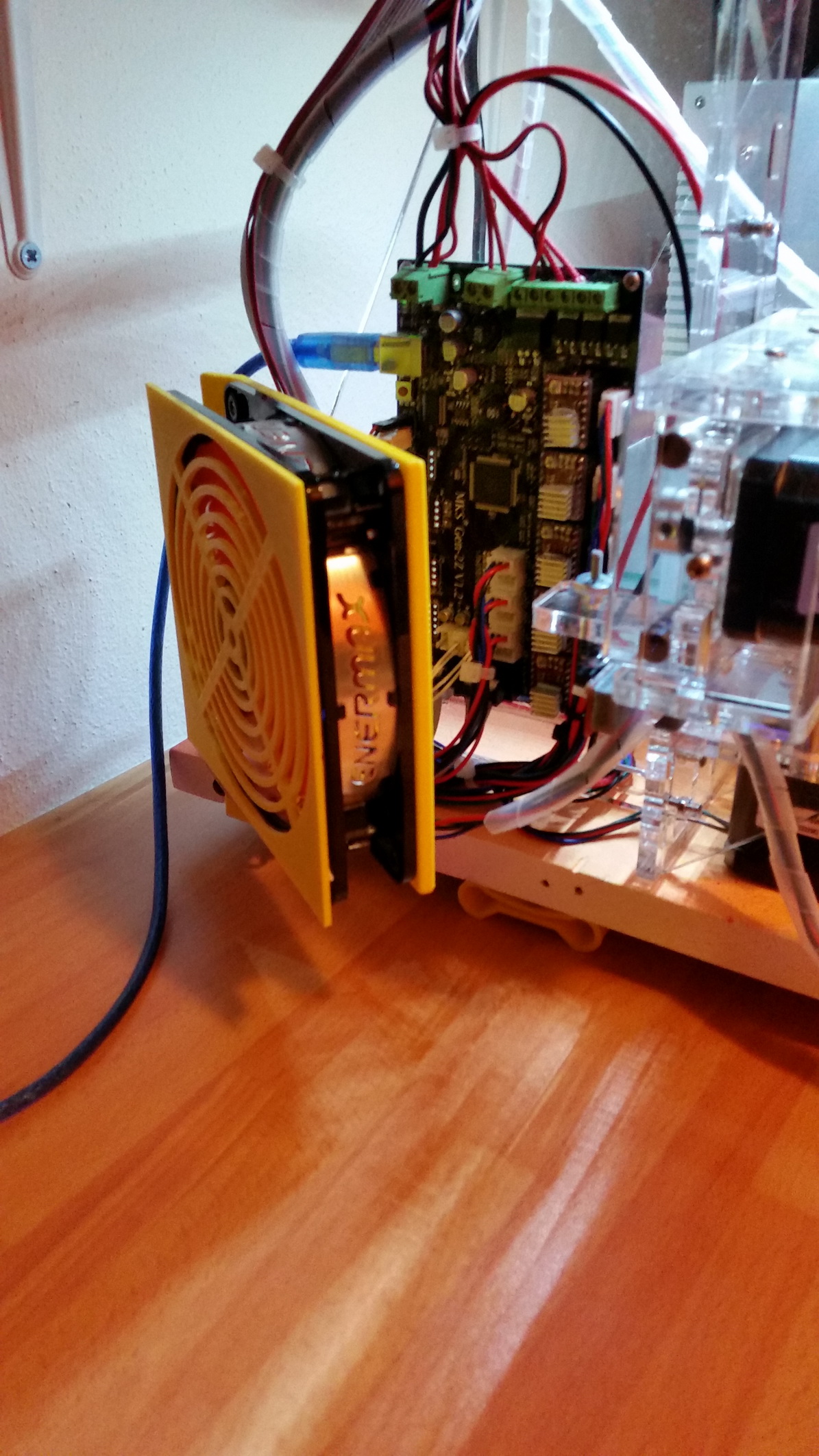

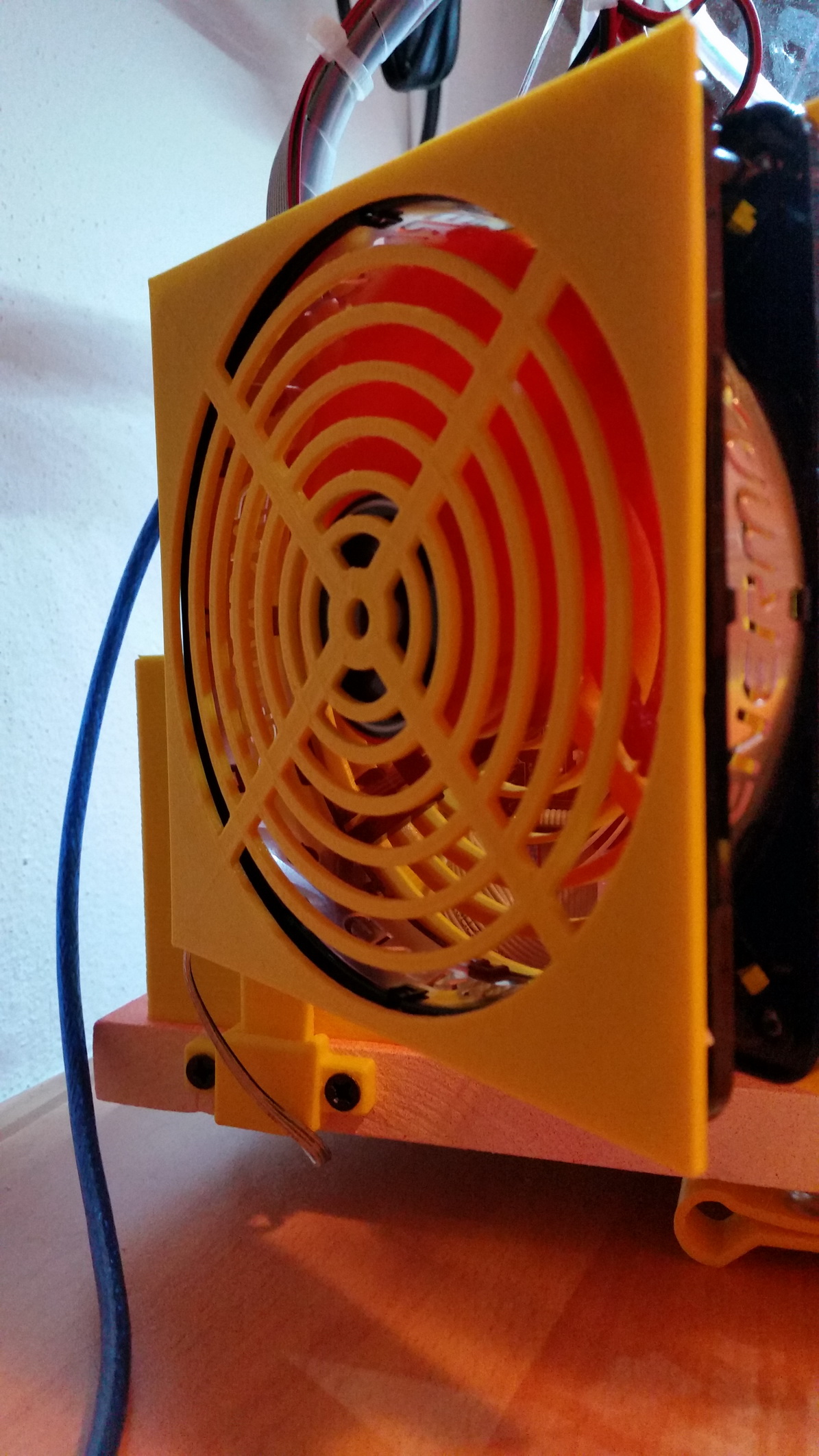

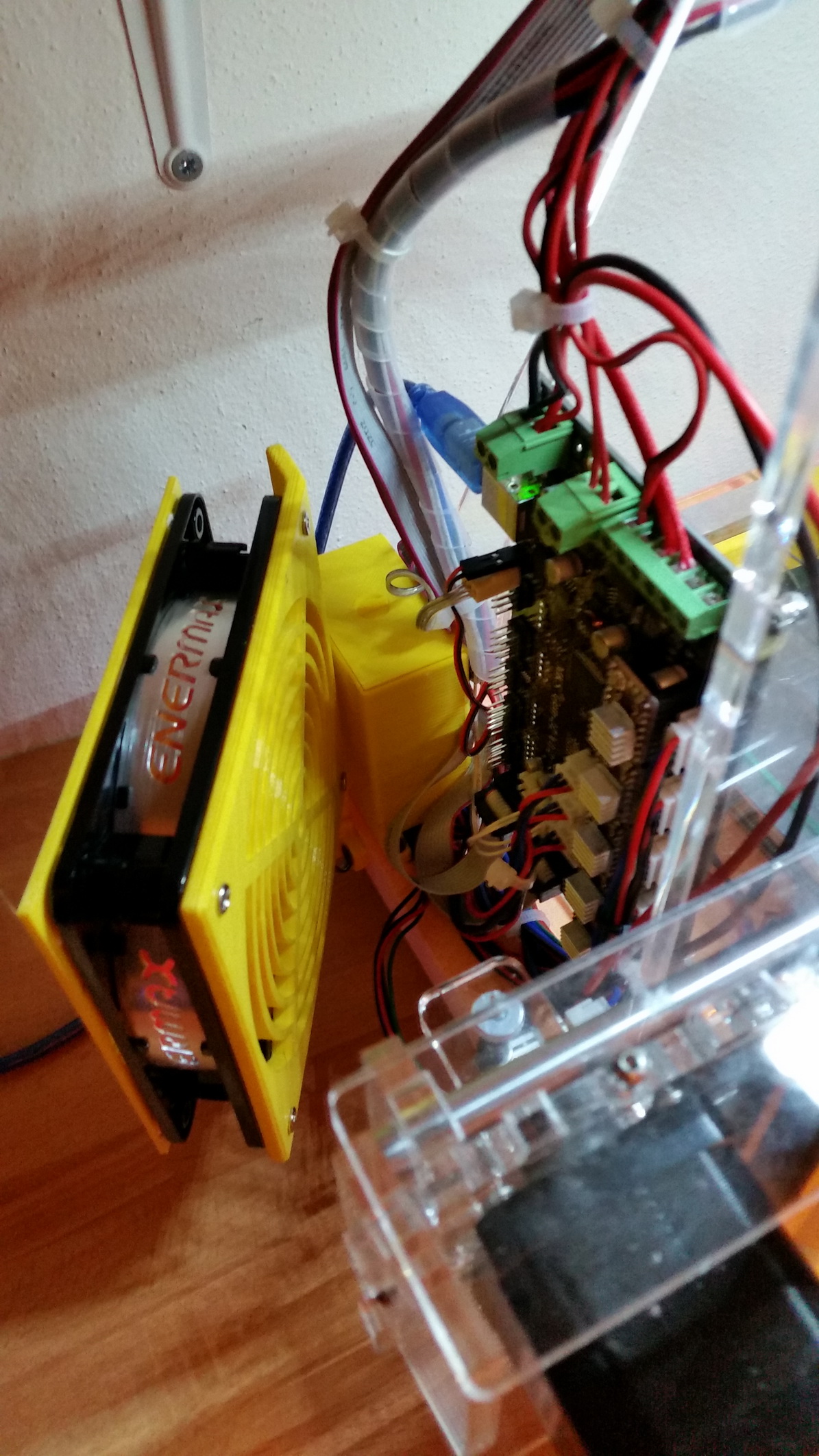

Adryzz Inviato 7 Aprile 2016 Condividi Inviato 7 Aprile 2016 Ok, ammetto che una ventola da 120 FORSE e' un po esagerata maaaaa ........ ne ho una valanga quindi costo zero, fa un rumore quasi nullo pur spostando parecchia aria, quindi alla fine ho dovuto solo stampare il supporto e buonanotte, ora che venga pure l'estate !!! Cita Link al commento Condividi su altri siti Altre opzioni di condivisione...

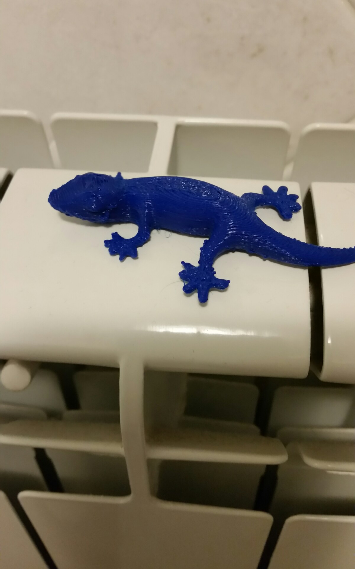

Adryzz Inviato 11 Aprile 2016 Condividi Inviato 11 Aprile 2016 Primo esperimento con la gomma, buttato un po' su perché tanto per cambiare ero di corsa. Plastink, solo dopo averla presa in offerta ho scoperto che è una delle più rognose da stampare evvai. Estrusa a 220 gradi, ritrazione spenta piatto a 100 gradi. Boh da testare con più calma, non sembra male ma viene poco definita e dove il PLA arriva senza supporti, questa decisamente non ce la fa. Piatto sotto i 100 gradi impossibile da stampare, già al terzo layer si stacca dal piano in vetro con doppia mano di splendor. Cita Link al commento Condividi su altri siti Altre opzioni di condivisione...

Adryzz Inviato 15 Aprile 2016 Condividi Inviato 15 Aprile 2016 On 11/4/2016 at 00:33, Adryzz dice: Primo esperimento con la gomma, buttato un po' su perché tanto per cambiare ero di corsa. Plastink, solo dopo averla presa in offerta ho scoperto che è una delle più rognose da stampare evvai. Estrusa a 220 gradi, ritrazione spenta piatto a 100 gradi. Boh da testare con più calma, non sembra male ma viene poco definita e dove il PLA arriva senza supporti, questa decisamente non ce la fa. Piatto sotto i 100 gradi impossibile da stampare, già al terzo layer si stacca dal piano in vetro con doppia mano di splendor. Gomma parte 2 ..... Il perfetto allineamente del piano per la gomma e' indispensabile, e' farlo con 3 cuscinetti sul carrello e' impossibile perche' per quanto poco ma l'acrilico flette, problema pienamente risolto mettendo 4 cuscinetti simmetrici sul carrello Y. Se caricate la gomma dopo aver estruso pla fate estrudere da software con la funzione manuale almeno 20 cm di filo, perche i residui di pla nell'uggello, anche se in teoria a quella temperatura fondono, tendono a bloccare l'estrusione a tratti, creando mancanze di materiale. Quando poi ripassate al pla fate la stessa cosa per lo stesso motivo, credo dipenda dalla diversa viscosita' dei 2 materiali che si danno fastidio se accoppiati. Cita Link al commento Condividi su altri siti Altre opzioni di condivisione...
