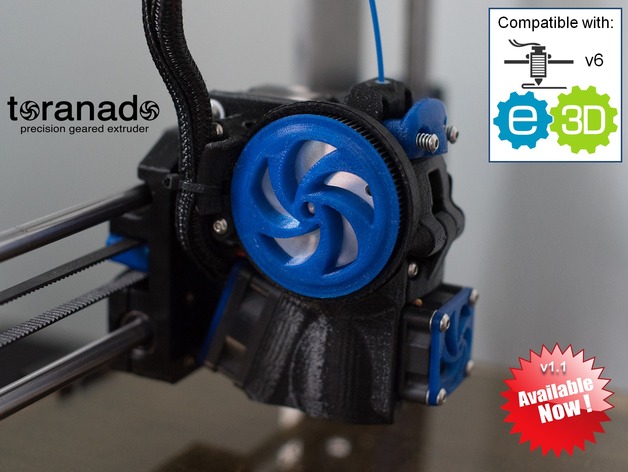

Salve a tutti,
sul sito Thingiverse ho trovato i file per stampare quello che vedete nella foto. Si tratta di un estrusore diretto. Ero tentato dall'idea di realizzarlo. Qualcuno di voi lo ha già visto? Sono un pò intimorito nel gestire la parte elettronica (collegamenti da fare sulla scheda e regolazioni Vref). Se ho ben capito credo che vadano regolati alcuni parametri sul firmware. Mi potete aiutare? Grazie
Se ci dai il link, riusciamo a valutare meglio. ( eccolo https://makerware.thingiverse.com/thing:1246951 )
Anche io ne ho visti parecchi:
http://www.thingiverse.com/thing:147705
http://www.thingiverse.com/thing:501755
http://www.thingiverse.com/thing:750801
Senza contare che con meno di 25 € ti arriva dalla cina con motore e tutto già montato.
Tipo questo che mi ha consigliato un amico (tu dovrai solo aggiungere una ventolina che raffredda il pezzo stampato ;-) )
http://www.ebay.com/itm/271890531456?_trksid=p2057872.m2749.l2649&ssPageName=STRK%3AMEBIDX%3AIT
Anche io tempo fa avevo visto i vari estrusori diretti , mi serviva qualcosa con cui potessi estrudere la gomma, alla fine ho scelto quello di Superzeus perche' era semplicissimo da montare e con pochissimi pezzi ( giuro che non lavoro per lui ), anche se devo dire che ha una grandissima limitazione, e' disegnato sul  gruppo estrusore che ci arriva con la stampante, e quindi sei vincolato ad usare solo quello mentre gli altri usano l'attacco standard e ci puoi mettere quello che vuoi.
Il Tornado e' veramente bello e sarebbe stata la mia seconda scelta, gli altri piu' o meno mi sembrano tutti uguali.
Si, ho anch'io messaggiato con @Superzeus (che saluto anche qui). Ma non spedisce più i file per stamparlo e montarlo, bensì l'estrusore stampato da lui su cui poi montare solo ventola e motore.
Fossero stati i file li avrei presi al volo, così da potermi divertire con modifiche e altro. Prendere una cosa già fatta ora che posso stampare in 3D non mi sembra divertente. Ma se non riesco tornerò sicuramente a disturbare il caro Superzeus.
Tra l'altro ho visto stampare la gomma sul tubo anche con il bowden. Solo bisogna prendere (mi pare di aver capito) il vero ninjaflex. Ora aspetto con ansia i risultati delle tue prossime stampe in gomma per capire come muovermi.
