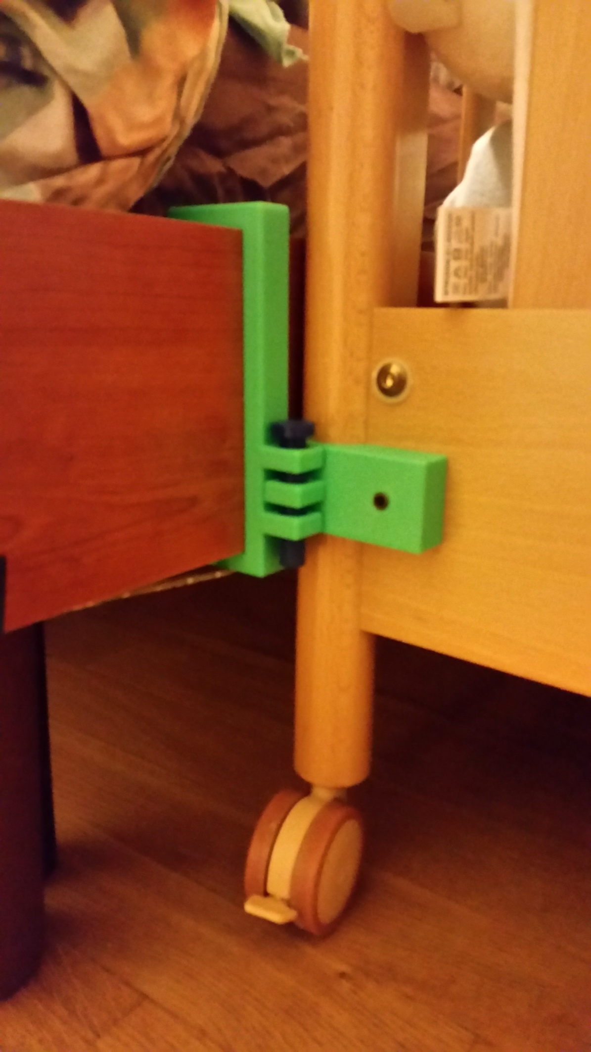

Adryzz Inviato 27 Aprile 2016 Condividi Inviato 27 Aprile 2016 Alcuni amici mi dicono sempre, ma a che serve una stampante 3D a parte scaricare file gia' fatti e stampare pupazzetti. Beh se hai un po di fantasia e ti arrangi un po con il cad puoi fare cose come questa, aggancio del lettino al lettone con giunto centrale in gomma per ammortizzare i movimenti ed evitare rumori. Se avete bisogno di un "gadget" fatto su misura il limite e' solo la fantasia :) Cita Link al commento Condividi su altri siti Altre opzioni di condivisione...
Osvaldo Inviato 29 Aprile 2016 Condividi Inviato 29 Aprile 2016 Decisamente Si! Cita Link al commento Condividi su altri siti Altre opzioni di condivisione...

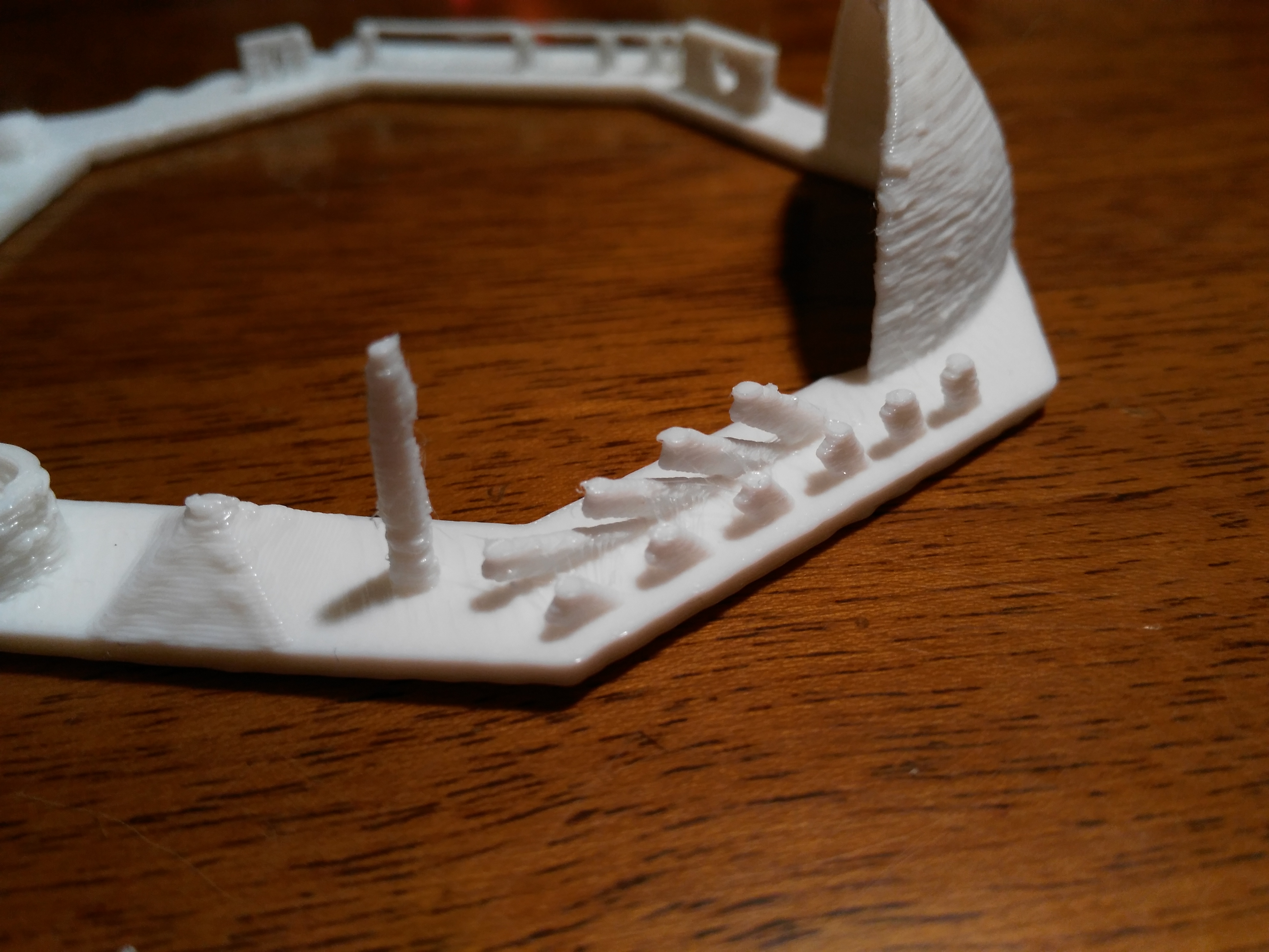

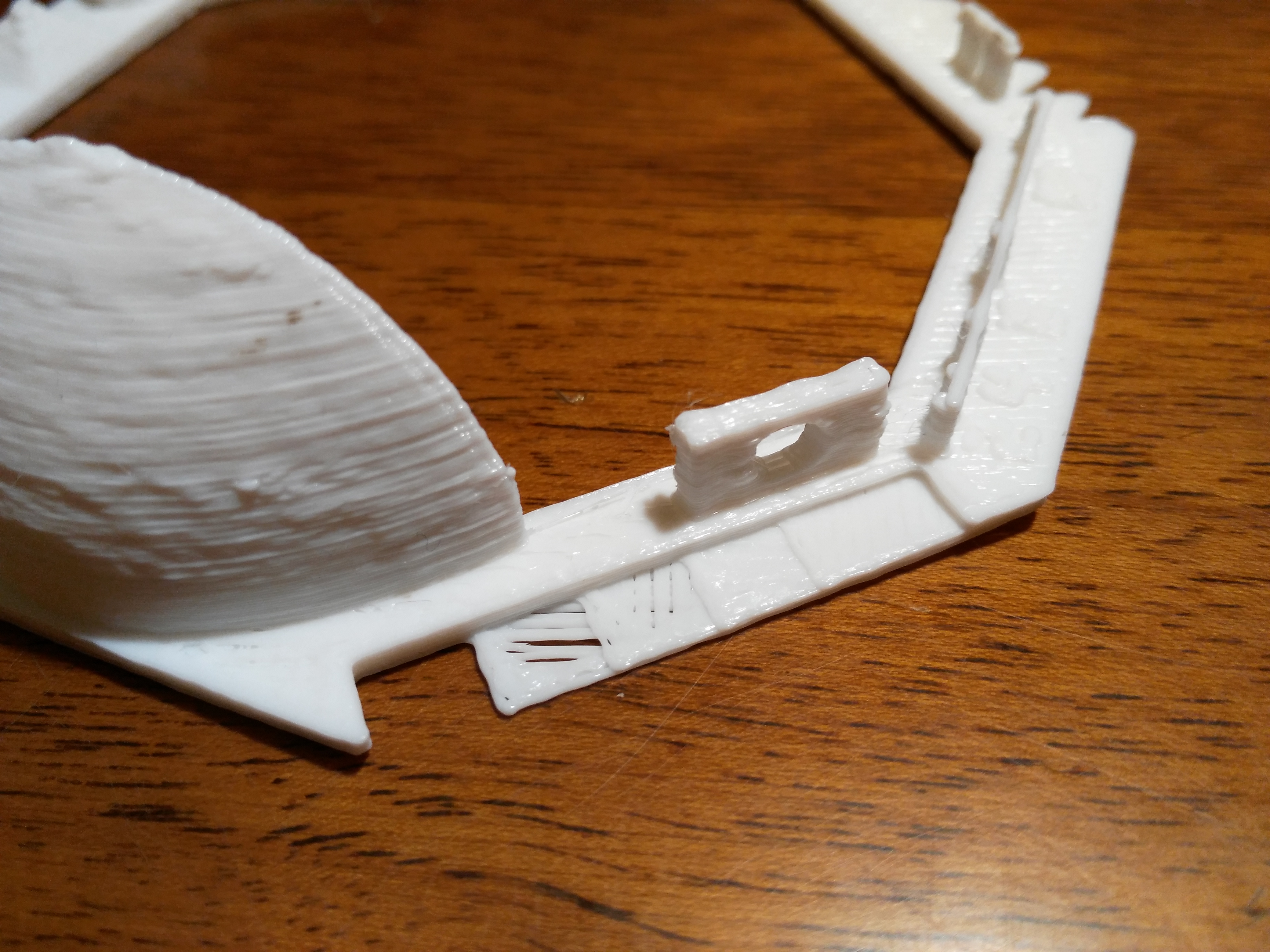

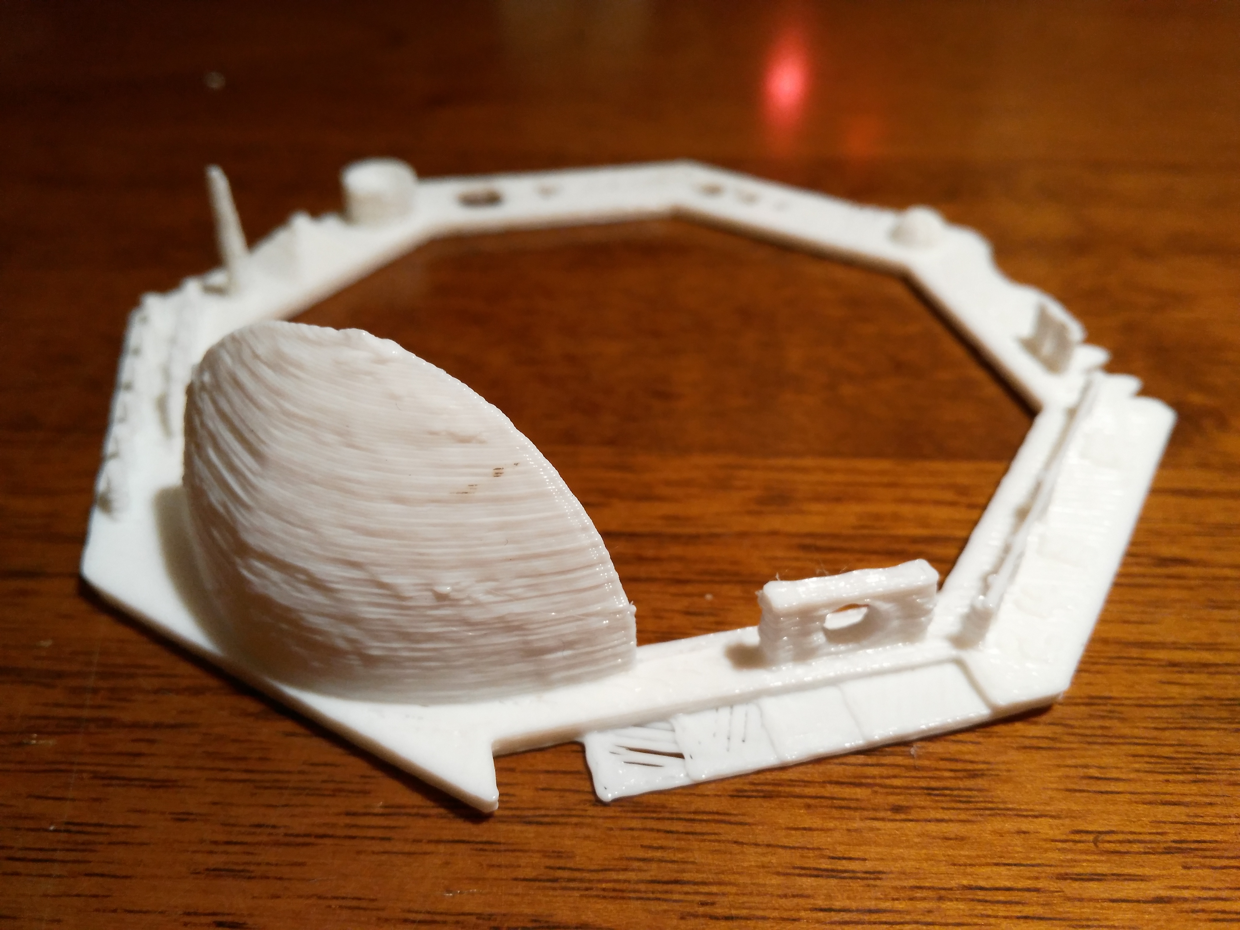

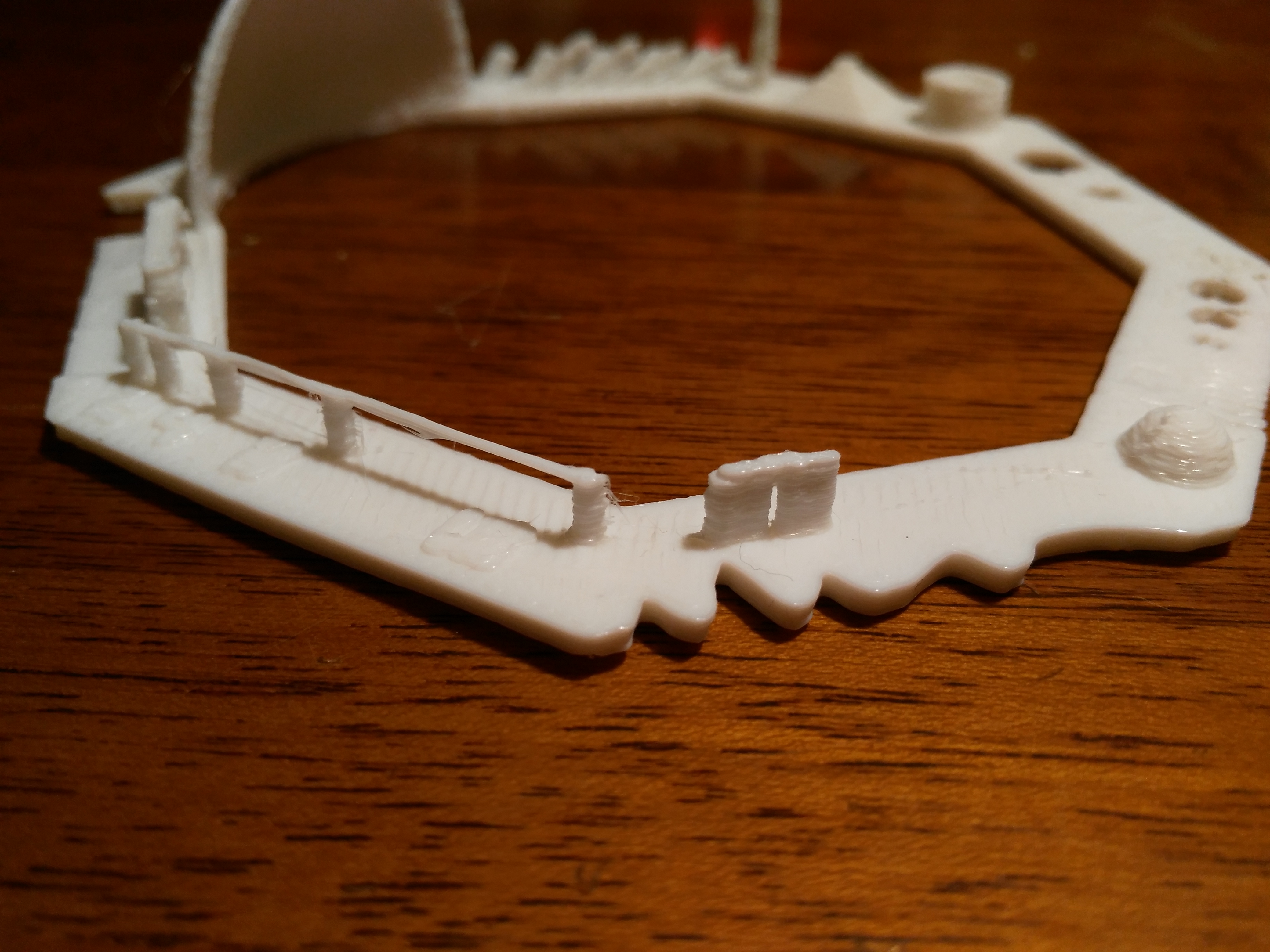

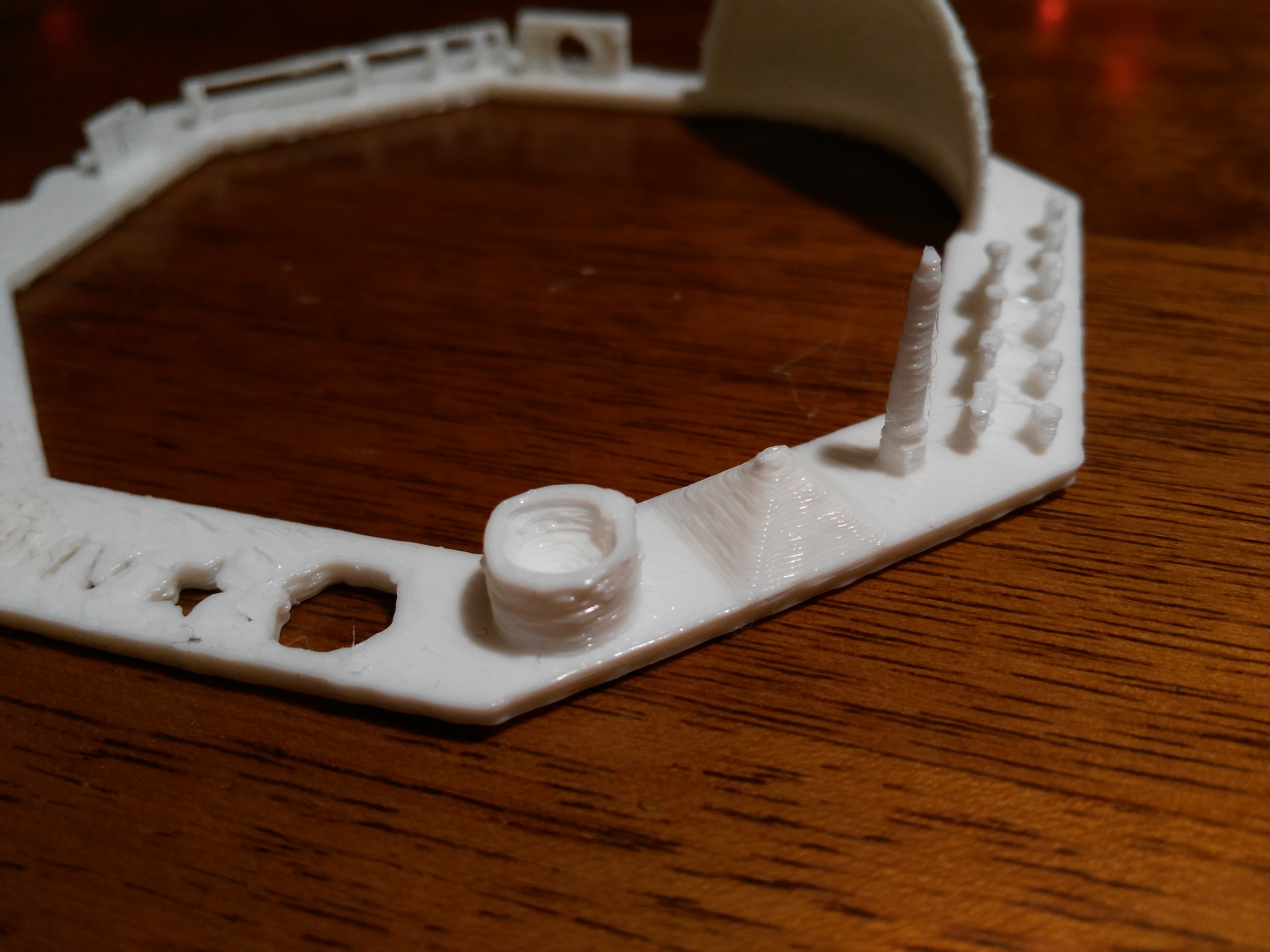

Jackissimo Inviato 30 Aprile 2016 Condividi Inviato 30 Aprile 2016 Mi è arrivata la stampante: montata, flashato il firmware modificato di @Help3d e montato il nuovo supporto della ventola. Ho provato a stampare http://www.thingiverse.com/thing:1363023 per vedere la qualità di stampa. Che ne dite? Mi è arrivata la stampante: montata, flashato il firmware modificato di @Help3d e montato il nuovo supporto della ventola. Ho provato a stampare http://www.thingiverse.com/thing:1363023 per vedere la qualità di stampa. Che ne dite? Cita Link al commento Condividi su altri siti Altre opzioni di condivisione...
