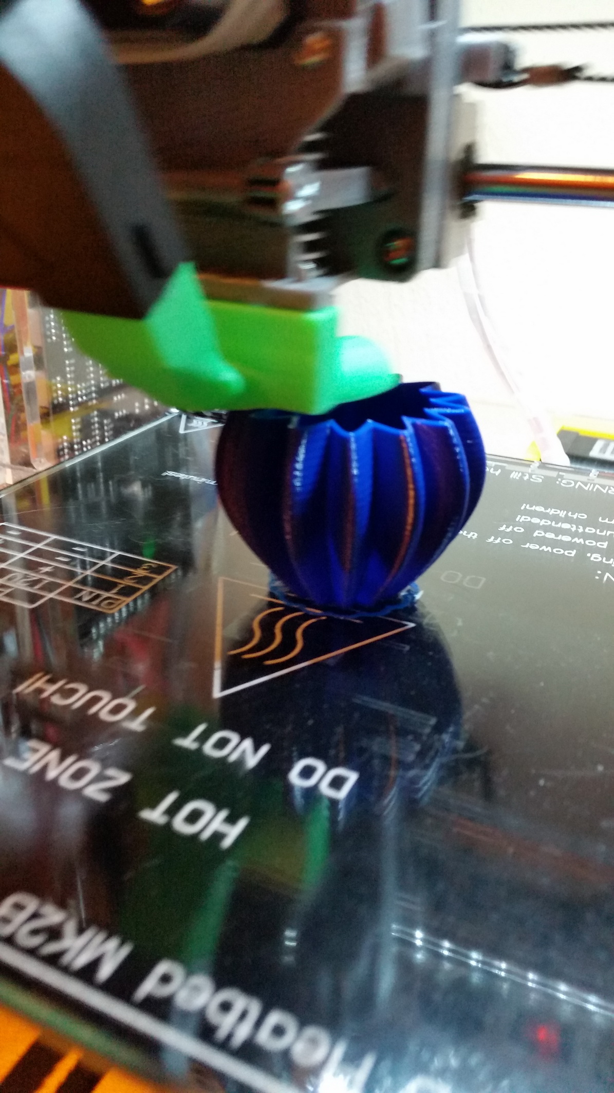

Adryzz Inviato 9 Maggio 2016 Inviato 9 Maggio 2016 GOMMA ATTO FINALE ..... Antefatto: Da quando ho comprato la stampante qualche mese fa, prova di qua testa di la, un po di blocchi dovuti all'inesperienza, alla fine smonta e rimonta un po di volte il filetto della vite che va dal dissipatore alla parte che scalda e anche quello interno si sono disintegrati, quindi chili di teflon, perdite varie ma tira e molla reggeva sempre, fino ad un bel giorno che mi ha lasciato .... e' stato un amico fedele. Memore dei buoni commenti sentiti qua e la mi sono lanciato su una spesa pazza ... ebbene si 12 euro in contanti il Winomo su Amazon !!!!! Perfettamente compatibile in dimensioni con il Superzeus, con il pla non ho visto molta differenza, ho dovuto ridurre la percentuale di materiale perche' si vede che nella vecchia si perdeva un po ovunque nelle varie perdite, ma come stampa, si piu' lineare e son spariti gli sporadici buchini di materiale ma niente di assurdamente diverso, ha sempre stampato bene il pla. MA LA GOMMA ?? eh ..... la gomma e' un discorso a parte, dicevo che era poco precisa, difficile da stampare ( parlo sempre della plastink, non ho cambiato per non modificare i risultati, stesso rotolo delle volte scorse) buona per le stampe geometriche e da usare con velocita' basse senza ritrazione. Questa e' la foto di stasera mentre sta ancora stampando, diciamo che la qualita' e' MOLTO diversa ho voluto stampare un vasetto che avevo fatto per la suocera in pla pensando ... vediamo cosa succede con la gomma ..... Ci siamo, stampa come il pla a parte il piatto a 90 gradi senno comunque si alza un po. Ah .. dimenticavo, come uno scemo ho usato lo stesso gcode nella SD che avevo usato per il pla modificando solo da display la temperatura del piatto e mi son completamente dimenticato che il pla lo stampo a 90mm/sec ... ops.. Non male vero ????? Cita
superzeus3 Inviato 9 Maggio 2016 Inviato 9 Maggio 2016 Ottimooooo...il Superzeus ha superato se stesso cn quell abbinamento Cita
