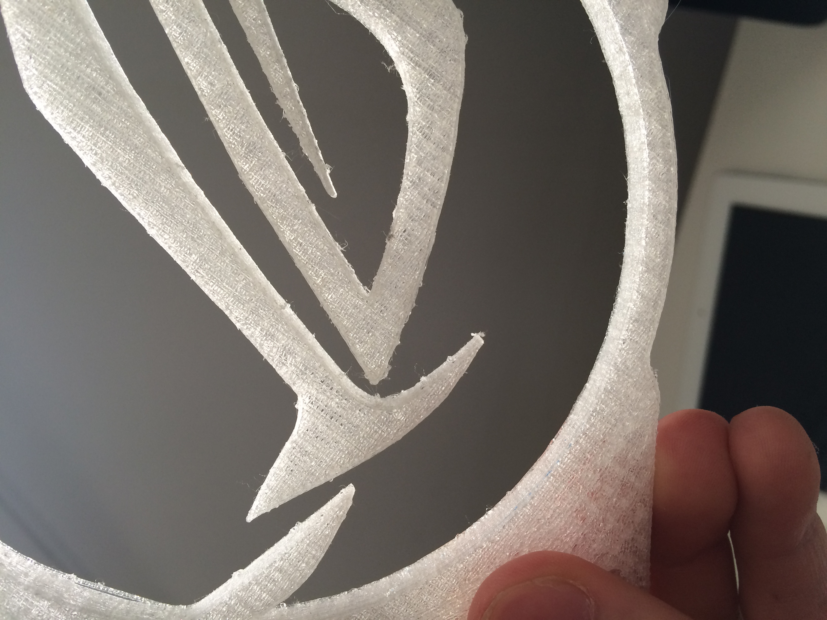

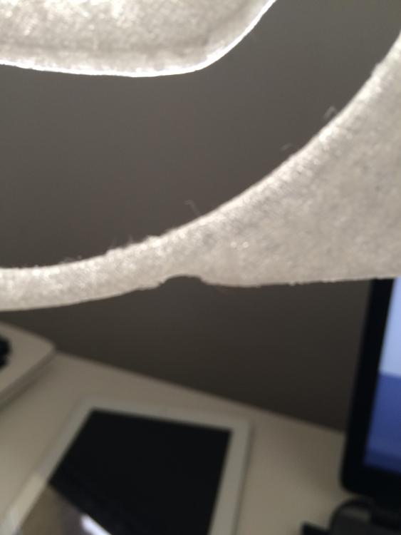

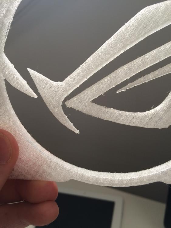

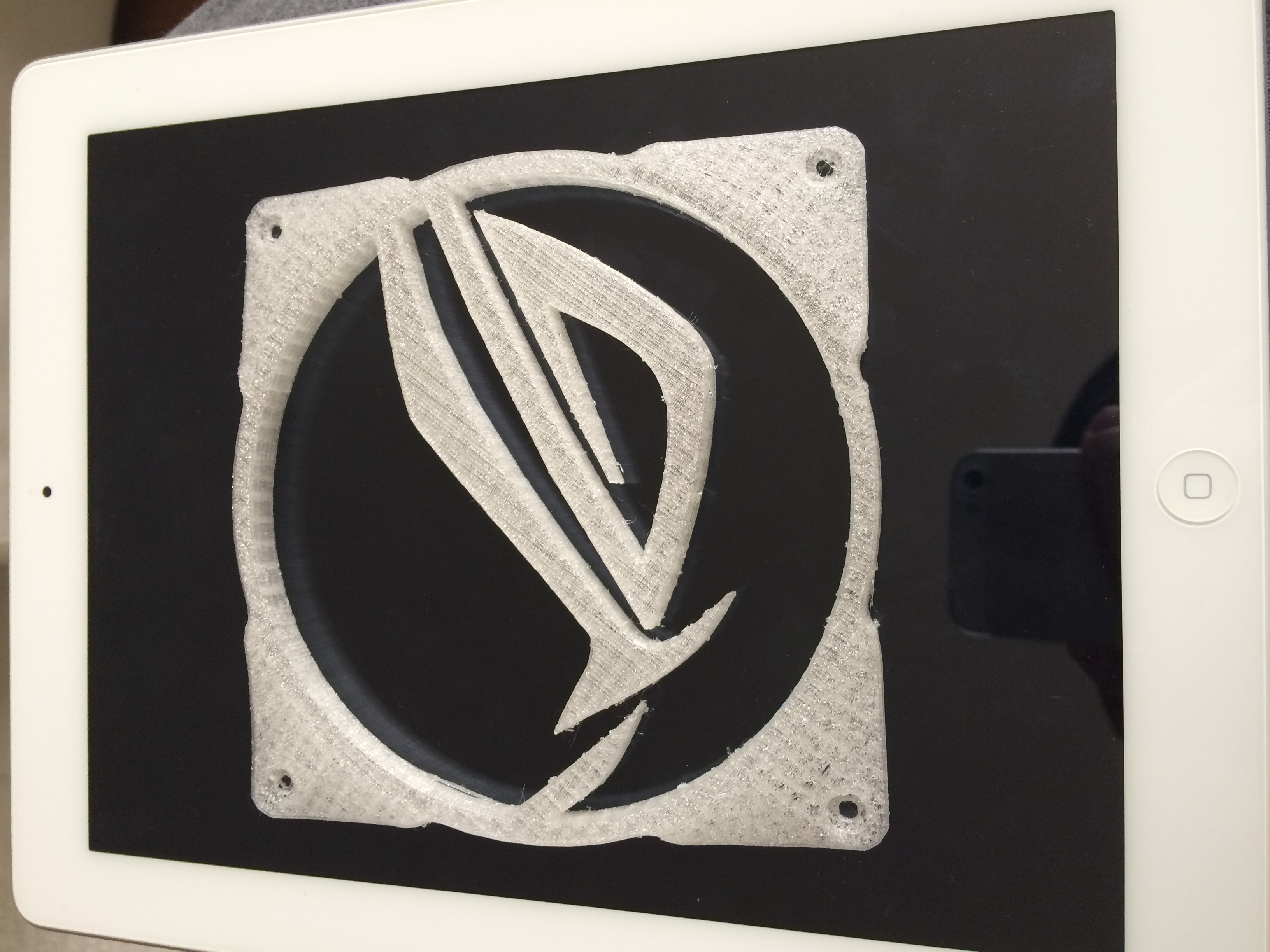

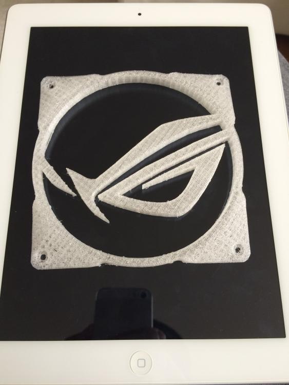

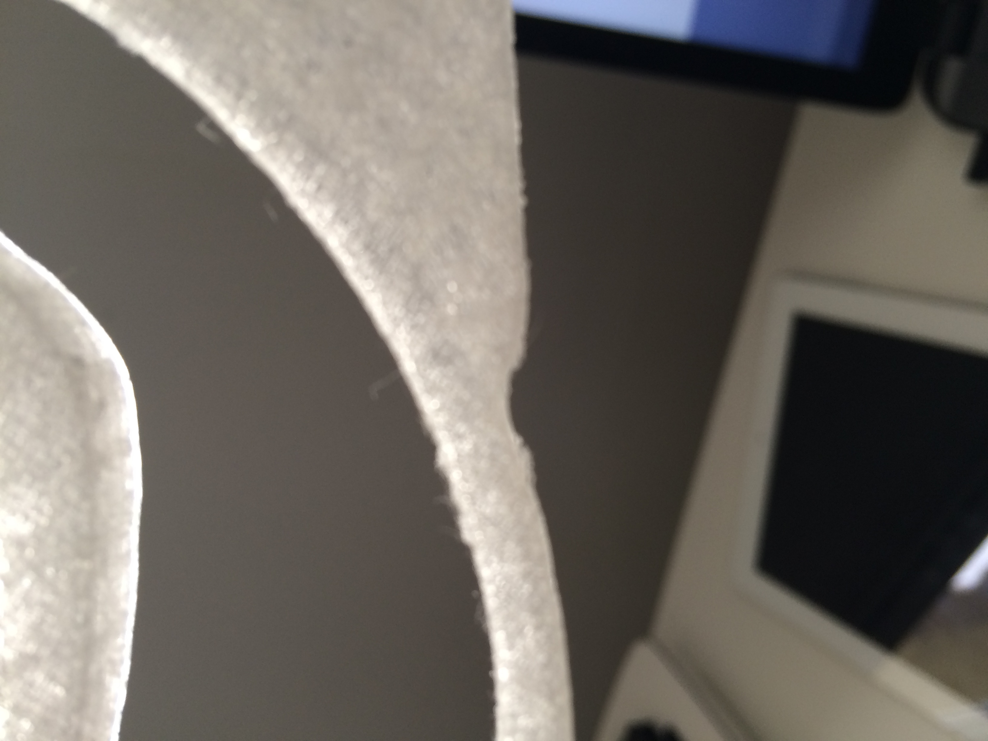

nicscap Inviato 17 Maggio 2016 Condividi Inviato 17 Maggio 2016 Ciao! sto continuando ad andare avanti a fare le mie prove e stampare e vorrei porvi una question: con un layer di 0.2, velocità 50mm/s sono normali quei "filetti" che si vedono in foto? mi viene da pensare che sia un problema di retrazione del filo quando l'ugello si sposta o sbaglio? Cita Link al commento Condividi su altri siti Altre opzioni di condivisione...
Osvaldo Inviato 19 Maggio 2016 Condividi Inviato 19 Maggio 2016 A me li fa. Cita Link al commento Condividi su altri siti Altre opzioni di condivisione...
