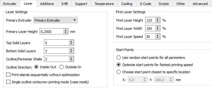

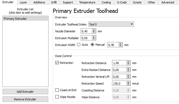

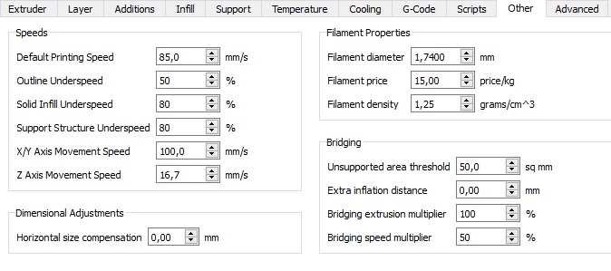

Questi sono i miei settaggi principali

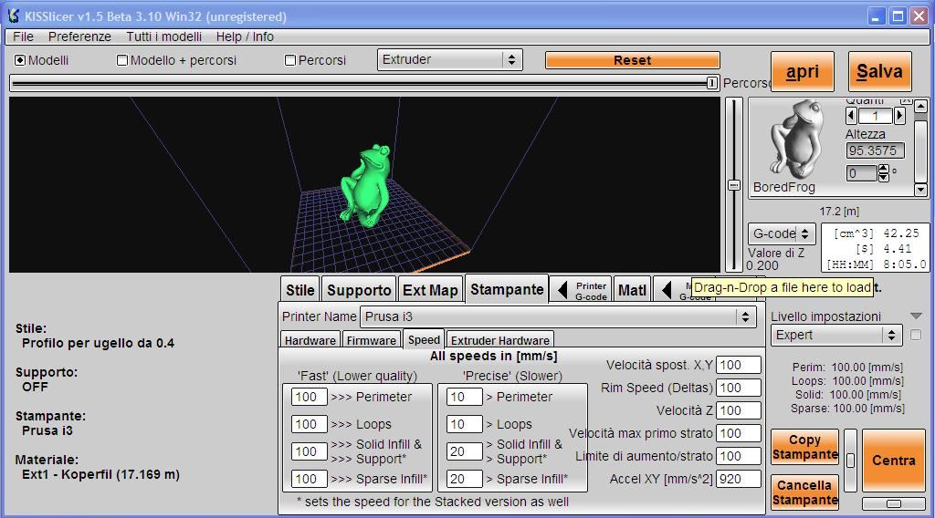

Ciao a tutti, non so cosa sto combinando, ma partendo dai profili Kisslicer di Help3d, ho forzato tutto a 100mm/s pero' come vedete nell' immagine che allego, ci vogliono circa 8 ore, dove sto sbagliando?
9 ore fa, volcane dice:
Non stai sbagliando nulla (se non il fatto che devi abbassare le velocità... in particolar modo quella del primo strato). E' normale che ci metta 8 ore per quel pezzo, dubito ALTAMENTE che ce ne metta una. Che risoluzione/altezza dei layer stai usando? Secondo me, quello che c'è nella foto di prima, è leggermente scalato.
Ciao
Questa sera controlli i parametri risoluzione/altezza e li posto
Adryzz ha impiegato 1 ora
