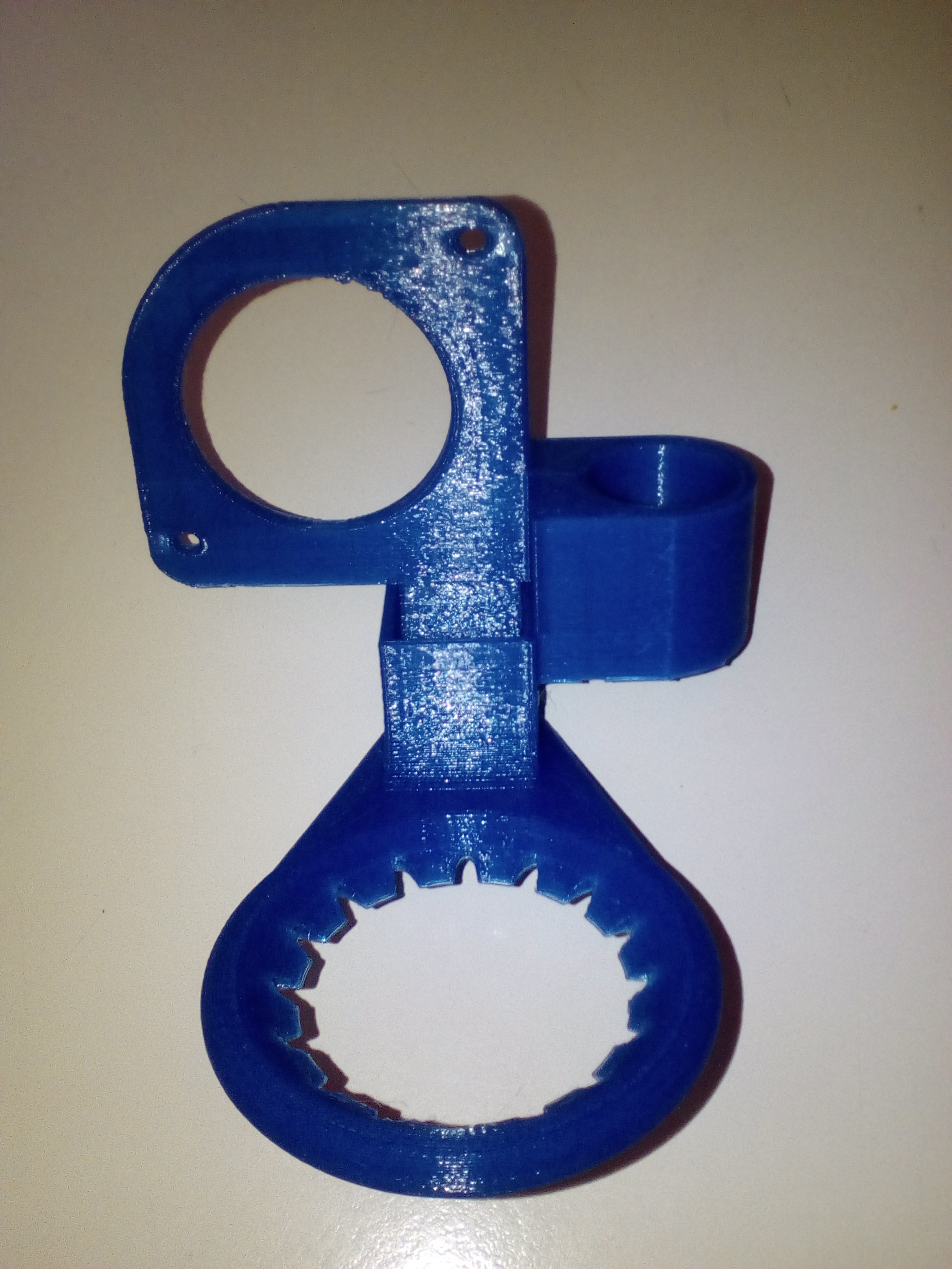

volcane Inviato 2 Giugno 2016 Inviato 2 Giugno 2016 Ciao a tutti, Ho iniziato a stampare con Koperfil blu, dunque ho notato che riesco a fare buone stampe rispetto a quello bianco arrivato insieme al kit, lascia molto meno fili a parita' di profilo di stampa, ho notato che sulla mia macchina la temperatura alla quale ho i risultati migliori e' 180 gradi, sembrano bassi, ma credo che viste le tolleranze dei sensori NTC che si usano in queste macchine sia normale. Allego una foto di un supporto stampato per mettere il sensore induttivo per l'autolivellamento del piano, e per raffreddare meglio il PLA estruso, dai post su diversi forum sembra proprio che per limitare al massimo lo stringing cioe' i fili che si creano quando l'estrusore si muove da una parte all' altra sia proprio raffreddare al meglio il pezzo in stampa. Cita
