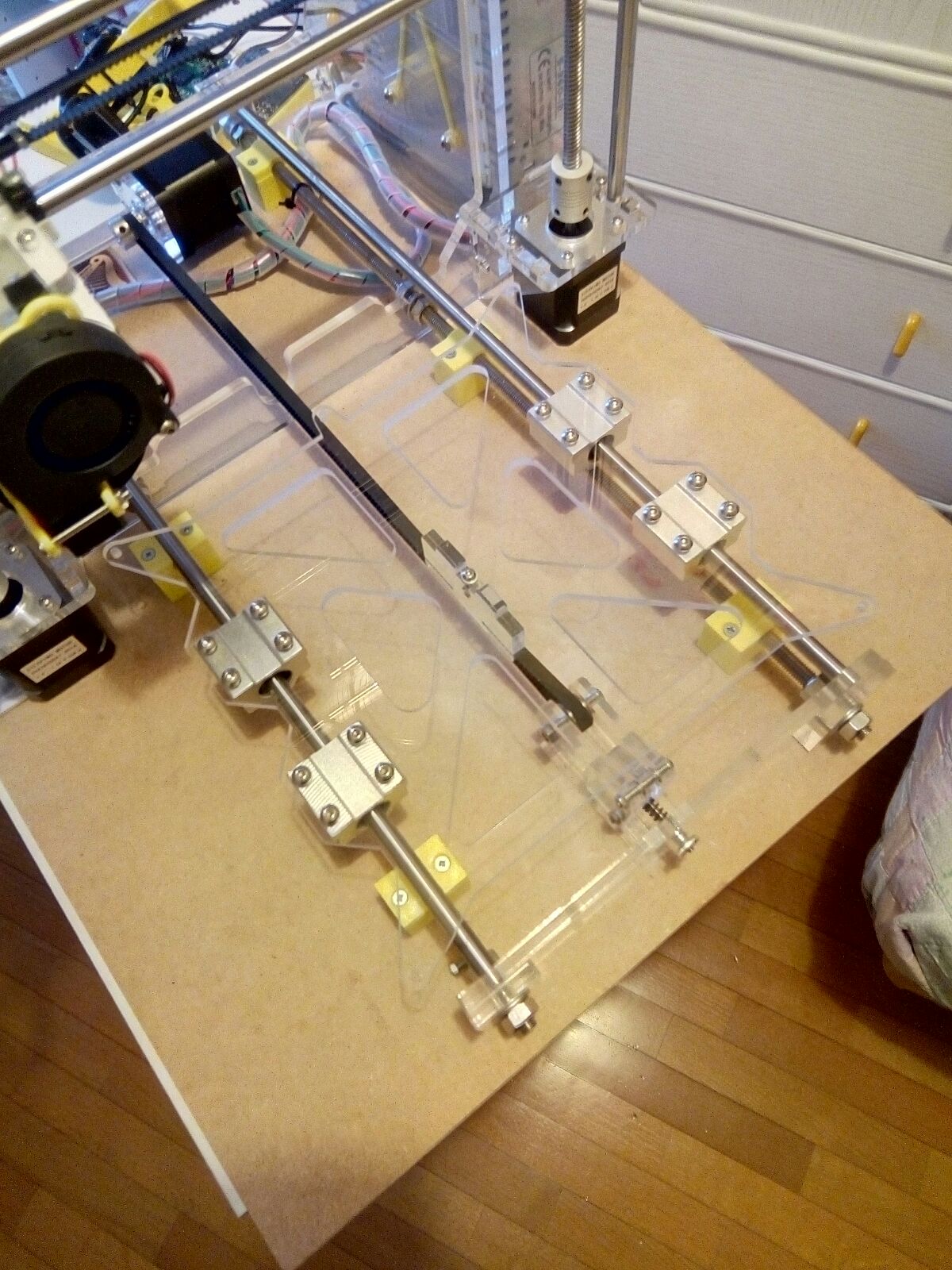

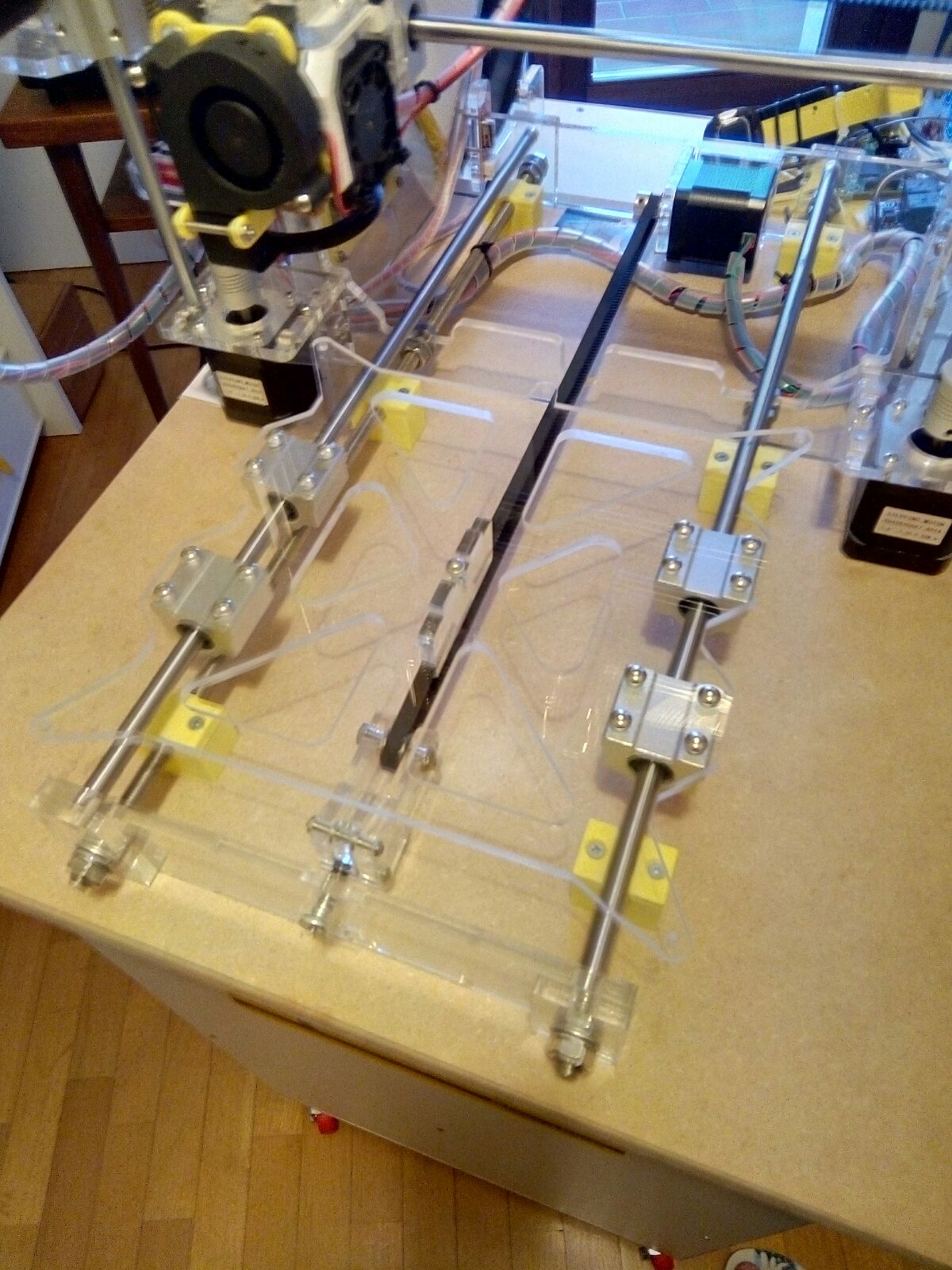

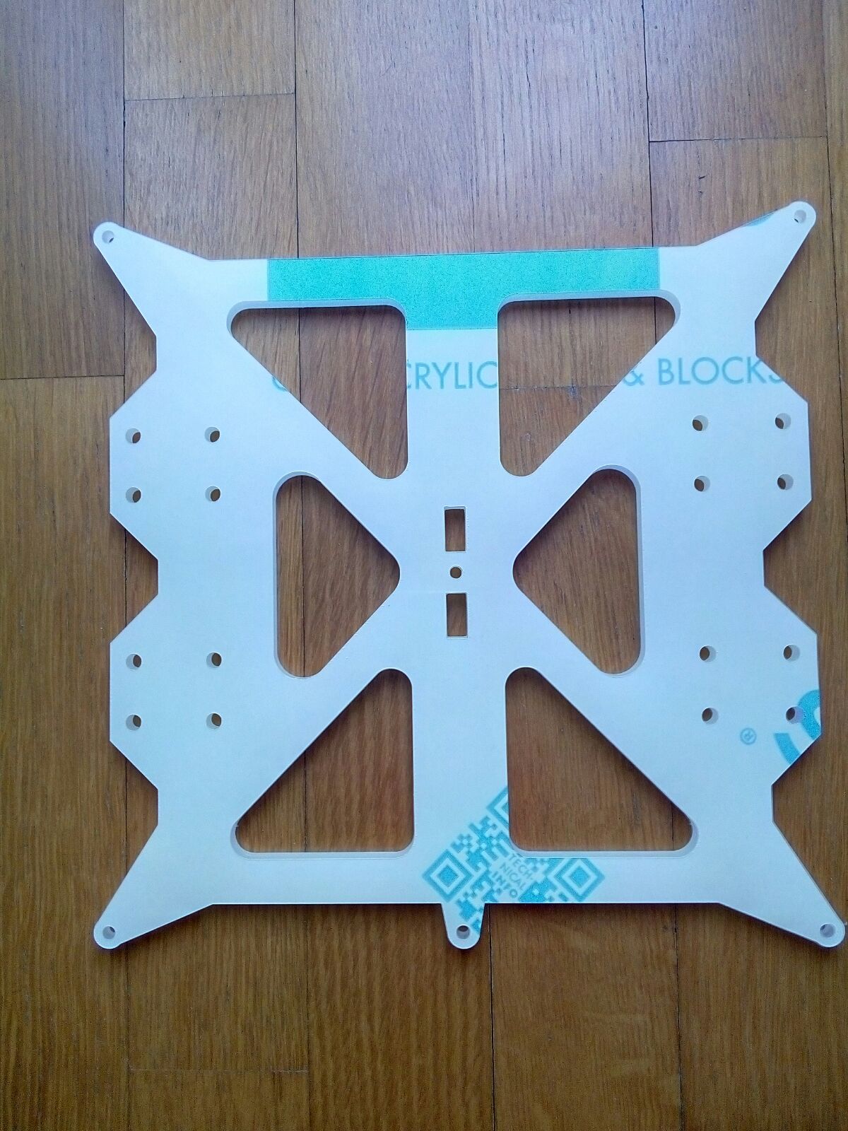

Update di poco fa!
Il buon Andrea , uno dei miei "ragazzi" :) del fablab mi ha gentilmente condiviso i files in DXF per la modifica del piatto con l'attacco a 4 cuscinetti !! GRAZIE ANDRE ! Ovviamente il tutto è tagliato laser.
MODIFICA CARRELLO 4 CUSCINETTI
Ora lo inserisco anche nella pagina principale

Quanto vuoi per farmelo in alluminio da 6 mm ??

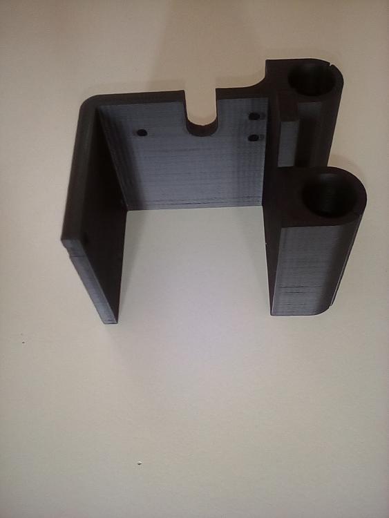

Ciao a tutti,
Questo carrello e' stato fatto con Pla Layer usando Cura 15.04.6 con le seguenti impostazioni:
Altezza strato:0,2
Spessore pareti:1,2
Spessore primo strato/ultimo strato:0,6
Riempimento:20%
Velocita' di stampa:80mm/s
Temperatura di stampa:195 gradi
Temperatura piatto:60 gradi
Diametro filamento:1,74mm
Diametro estrusore:0,4mm
Velocita' retrazione:120mm/s
Retrazione:2,5mm
Movimento minimo per retrazione:1mm
Abilita combing su tutto
Minima estrusione per avere retrazione filamento:0,02mm
Spostamento asse Z alla retrazione:0,25mm
Spessore primo livello:0,3mm
Larghezza linea primo livello base oggetto:100%
Velocita' estrusore senza stampare:150mm/s
Velocita' primo livello base:20mm/s
Per Help3d, puoi darmi un parere?, sopratutto che ne pensi della temperatura (195 gradi) che sto usando?

Le imperfezioni credo siano dovute ad un mio errore, ho stampato contemporaneamente 3 pezzi, due di questi avevano bisogno sei supporti, che non ho messo e l'ugello quanda passava da un oggetto all' altro si portava i resti delle lavorazioni sbagliate degli altri due pezzi, comunque ho messo le foto per avere i pareri di chi ha piu' esperienza di me, io ho solo 1 mese di esperienza

Direi tutto ok (dalla foto). Due consigli:
1) non usare Cura (consiglio però da prendere con le pinze... è solo una mia valutazione)
2) porta a 210 il Layer. Altrimenti rischi di avere pezzi più fragili ( e già il layer , come ti sarai accorto, produce pezzi meno resistenti degli altri PLA. Ma che finitura! )

Leggendo quello che scrivi, ho provato per un po Kisslicer con i tuoi profili, ho scaricato un manuale che se anche in italiano non mi e' servito molto, sono agli inizi quindi ho molti limiti,dicevo comunque che ho usato kisslicer ma ci sono molte cose che non riesco a comprendere poi ho installato una traduzione in italiano che riporta menu diversi dal manuale, l'ultima cosa quando ho provato a stampare con i supporti ho creato solo schifezze, mi ha riempito con i supporti una parte che a fine stampa non era piu' accessibile quindi non potevo toglierli, per intenderci parlo di quel pezzo che ho postato piu' su di colore blu che serve a raffreddare il PLA, mi ha riempito di supporto la parte dove doveva passare l'aria.
Per quanto riguarda la temperatura ho scelto 195 gradi facendo cosi':
Sono partito a 150 gradi salendo di 5 gradi alla volta spingendo il filamento a mano per rendermi conto dello sforzo da fare e guardando il filamento estruso, a 170 gradi iniziava ad uscire ma la pressione da fare era eccessiva, a 175 gradi iniziava ad uscire con poco sforzo, da 185 a 195 era fluido ed era facile farlo uscire, dopo avere fatto uscire circa 5 cm aspettavo che diventasse solido per tiralo, ed ho visto che a 195 gradi tirandolo non lasciava il minimo filamento stringing, da 200 a 220 sempre fluido ma leggerissimo filamento rilasciato quando tiravo.
Comunque non pensavo che questo filamento avesse una resa del genere, direi veramente eccezionale, sai se ne esistono di altre marche con caratteristiche simili? una sola cosa ho notato, pensavo che il diametro fosse piu' costante
