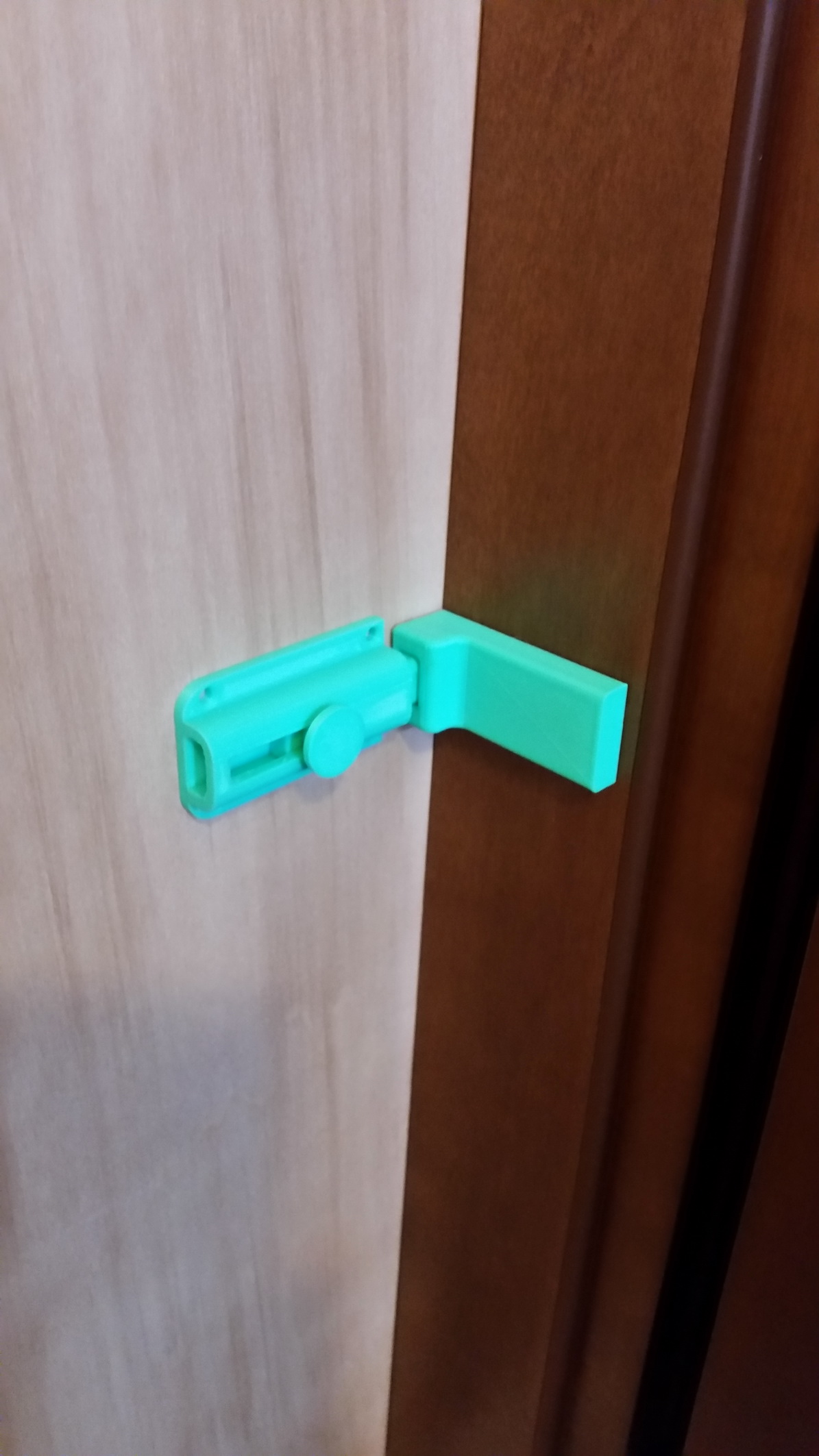

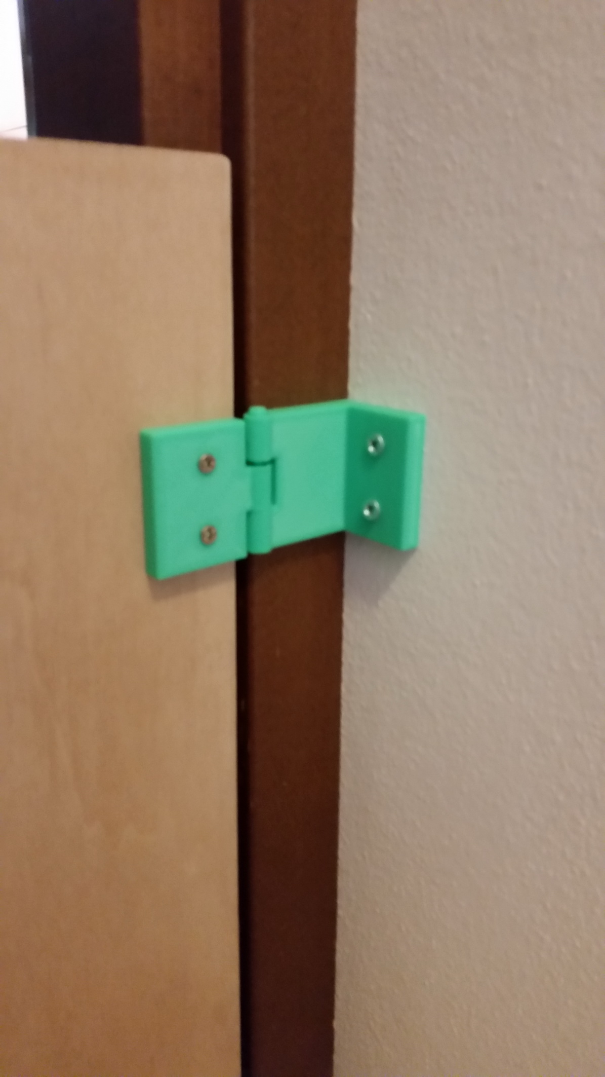

Adryzz Inviato 8 Giugno 2016 Inviato 8 Giugno 2016 Oggi bricolage ...... Come fare una piccola porta nello studio per fermare gatti e bambino piccolo ed evitare di fargli toccare cose che non devono !!! Pannellino di compensato da 1 cm tagliato a misura e ..... Cerniere fatte su misura in solidworks per non dover bucare la porta, serratura rubata su thinkverse e battuta della serratura su misura in solidworks e fermata con biadesivo. Ed ora in studio REGNA LA PACE !!!!!!!!! Grazie prusina Cita

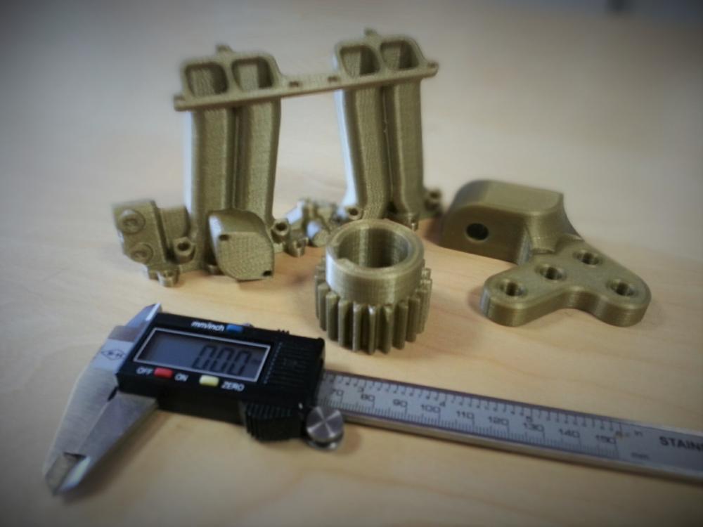

Help3d Inviato 13 Giugno 2016 Autore Inviato 13 Giugno 2016 Not bad come al solito :) Stampa a 0.2 mm di risoluzione in Z e speed a 70 mm/s. Pla by Sharebot Cita

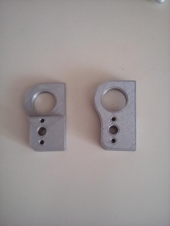

volcane Inviato 18 Giugno 2016 Inviato 18 Giugno 2016 Ciao a tuuti, Mi ritrovo con n.2 supporti per cuscinetti in piu' se qualcuno li vuole ovviamente e' un regalo, mi contatti pure. Cita
