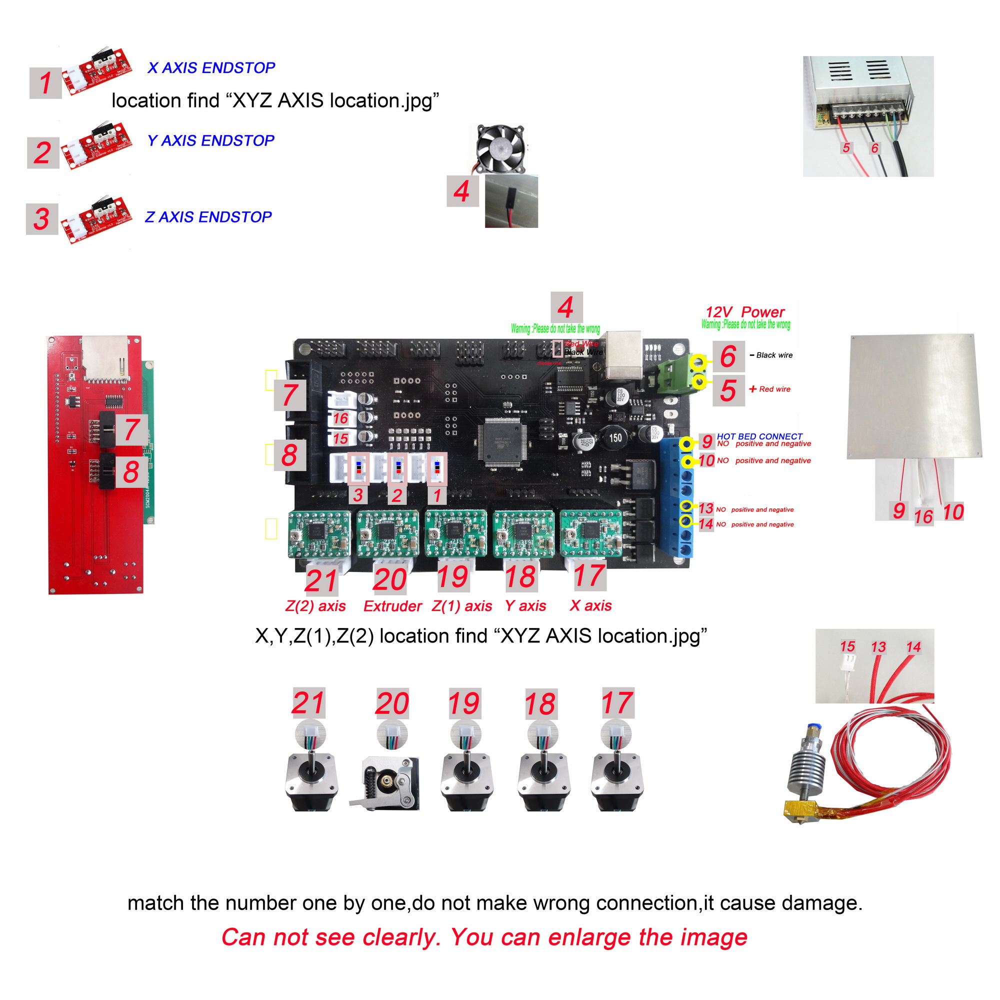

Adryzz Inviato 21 Settembre 2016 Condividi Inviato 21 Settembre 2016 La guida di assemblaggio te la mandano in un dvd (o almeno a me e' arrivata cosi'), l'unico file che parla dei cablaggi e' questo : 1 Cita Link al commento Condividi su altri siti Altre opzioni di condivisione...

simbiosi86 Inviato 23 Settembre 2016 Condividi Inviato 23 Settembre 2016 Grazie mille per tutti i consigli utili . Per quanto riguarda questo : Il 21/9/2016 at 14:57, simbiosi86 dice: Posso chiederti dove hai trovato la guida di assemblaggio ? a me interesserebbe in particolar modo il cablaggio sulla scheda mks perche non mi tornano delle cose. Grazie ancora anticipatamente posto le connessioni che ho effettuato io che sono diverse da queste: Il 21/9/2016 at 16:10, Adryzz dice: La guida di assemblaggio te la mandano in un dvd (o almeno a me e' arrivata cosi'), l'unico file che parla dei cablaggi e' questo : Le mie connessioni per quanto riguarda i motori sono state effettuate così, e strano da questo che sto capendo, funziona tutto : sto cominciando a confondermi un pò .............. Cita Link al commento Condividi su altri siti Altre opzioni di condivisione...
Adryzz Inviato 23 Settembre 2016 Condividi Inviato 23 Settembre 2016 3 ore fa, Help3d dice: Dico che purtroppo con la MKS non si può mettere il doppio estrusore ! :) Manca fisicamente il driver stepper che comanda il secondo estrusore. Alternativa è di utilizzare il metodo flusso canalizzatore e dei relè di ImmaginaECrea. Complicato però per chi è alle prime armi :) Metti una ramps o una rumba e poi ricompila il FW marlinkimbra di conseguenza. Ciao ciao Forse mi confondo io, ma non era possibile pilotare entrambi i motori di Z con un driver solo in modo da lasciarne 2 per gli estrusori ? Cita Link al commento Condividi su altri siti Altre opzioni di condivisione...
Alep Inviato 23 Settembre 2016 Condividi Inviato 23 Settembre 2016 La gt2560 della mia stampante fa proprio questo, usa un solo driver per i due motori asse Z collegandoli in parallello ed infatti se guardi la foto sopra riportata vedi la MKS proposta in questa configurazione, Naturalmente il firmware deve essere adeguato Cita Link al commento Condividi su altri siti Altre opzioni di condivisione...
