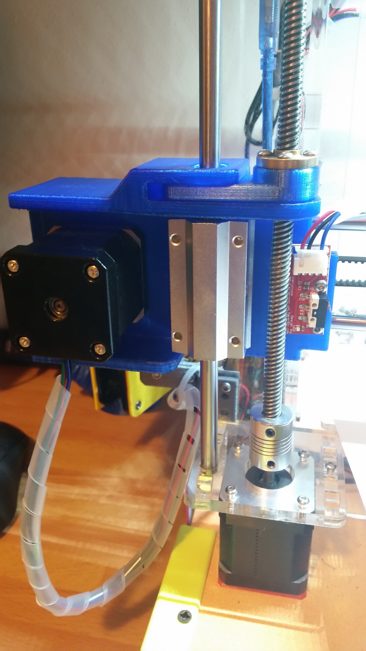

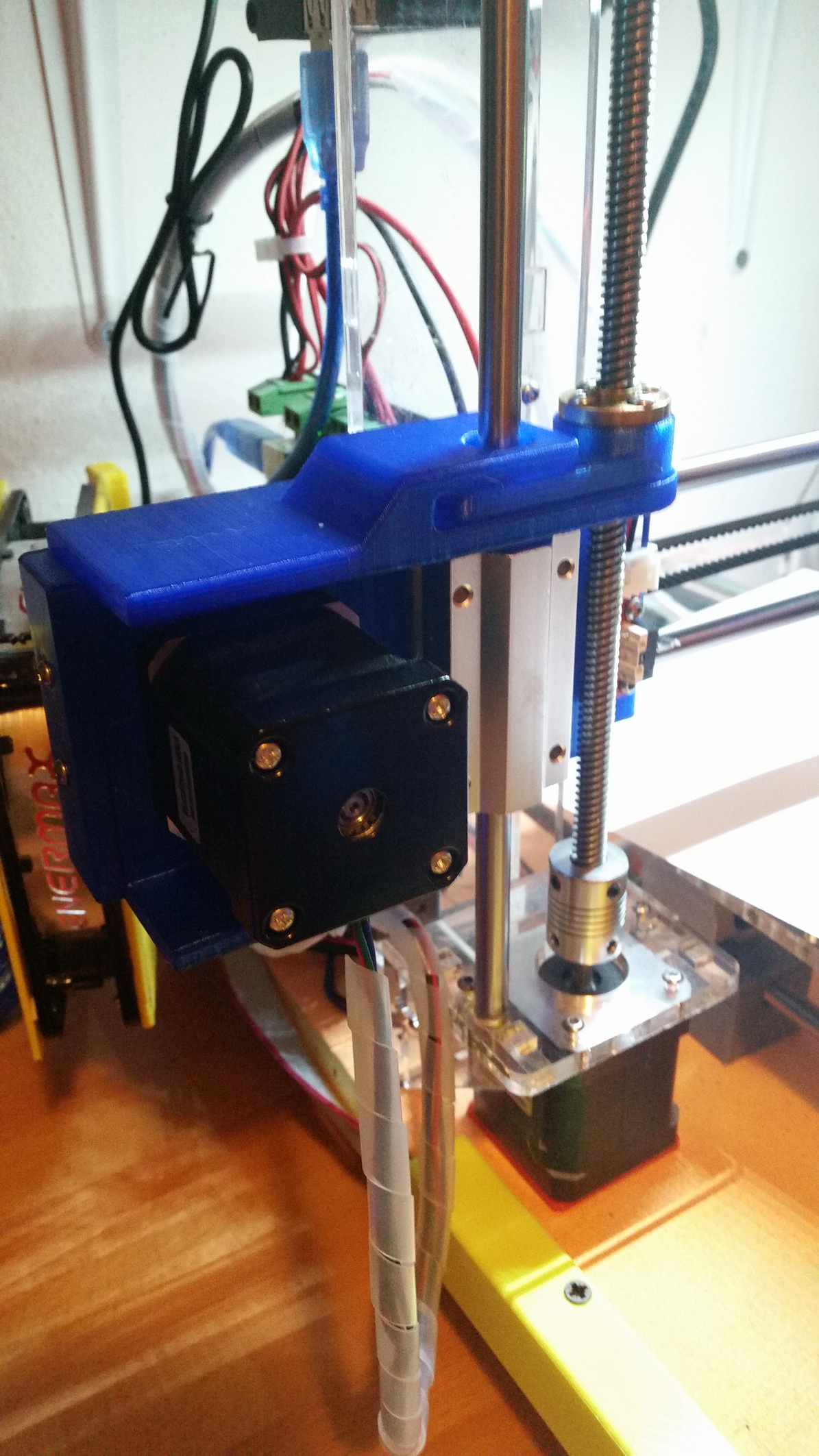

Adryzz Inviato 11 Novembre 2016 Inviato 11 Novembre 2016 Povero topic abbandonato .... dai stuzzichiamo la curiosita' e vediamo chi nota qualcosa di nuovo e interessante in queste fotine. Tutto e' iniziato da delle piccole scheggiature sull'acrilico della barretta ferma barre al lato del motore e cosi' per scherzo ho pensato .. e mo me lo disegno e lo rifaccio. Non e' venuto una porcheria dai. 2 Cita
