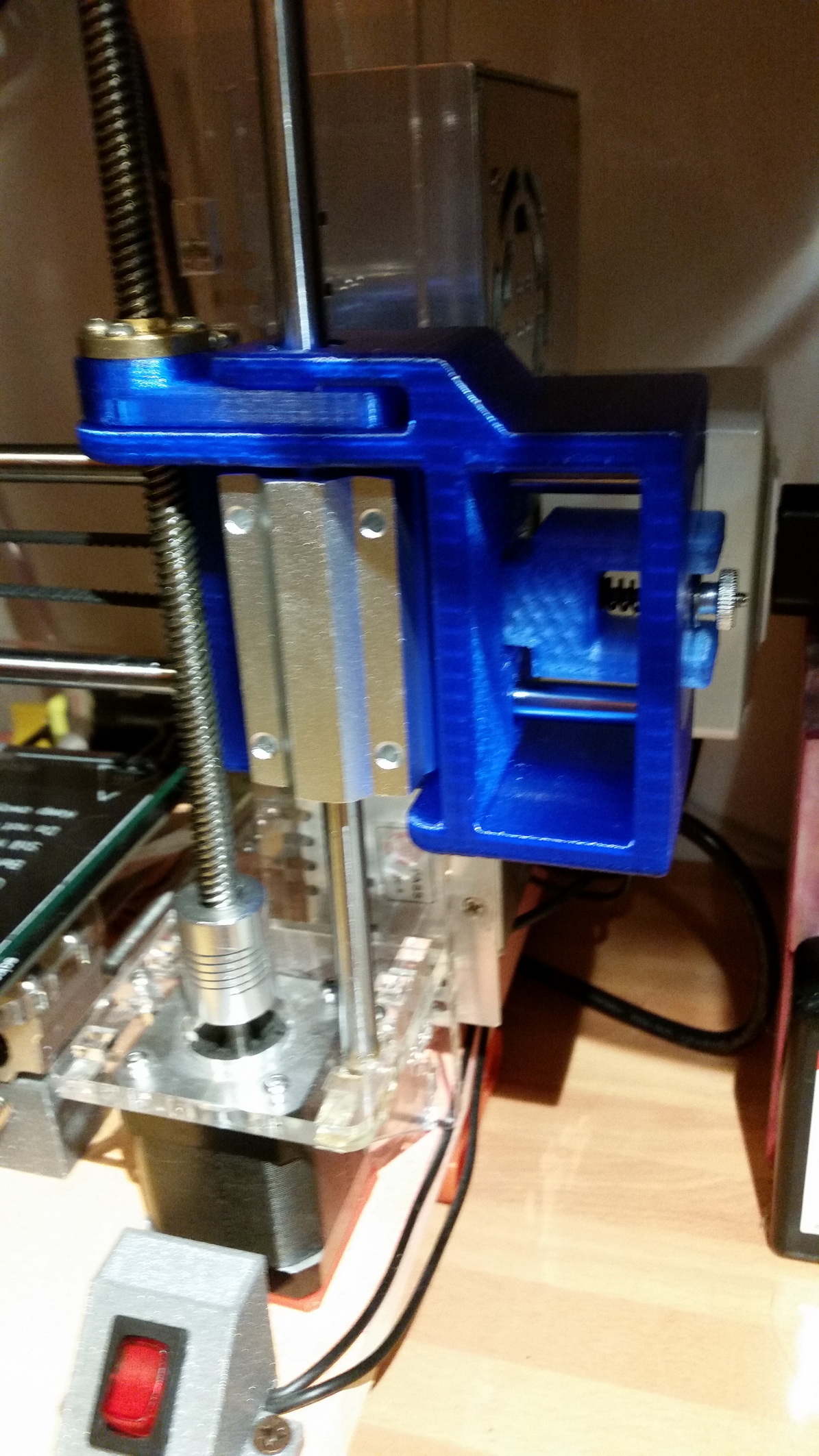

Filippo Inviato 11 Novembre 2016 Inviato 11 Novembre 2016 Ottimo lavoro, hai anche il file stl, perché ho provato a ridisegnare la piastra superiore perché scheggiata ma con pochi risultati Cita
Adryzz Inviato 12 Novembre 2016 Inviato 12 Novembre 2016 19 ore fa, Filippo dice: Ottimo lavoro, hai anche il file stl, perché ho provato a ridisegnare la piastra superiore perché scheggiata ma con pochi risultati Devo fare prima qualche test per vedere che il disaccoppiamento di z funzioni e non perda passi o sballi qualche misura. Appena vedo che va tutto bene posto il file. 1 Cita
Adryzz Inviato 14 Novembre 2016 Inviato 14 Novembre 2016 OK direi che funziona molto bene e le misure delle stampe effettuate non mostrano anomalie, quindi approvato. ecco gli stl https://drive.google.com/drive/folders/0BwpeCVIPAiAdNDZqYnZfOXVqU28?usp=sharing 1 Cita
Adryzz Inviato 14 Novembre 2016 Inviato 14 Novembre 2016 Dimenticavo .... io l'ho stampata in PETG per averla piu' resistente e duratura visto che nel tempo non assorbe umidita' Cita
Adryzz Inviato 18 Novembre 2016 Inviato 18 Novembre 2016 Aggiunta alla directory per il download la parte destra del carrello Cita
