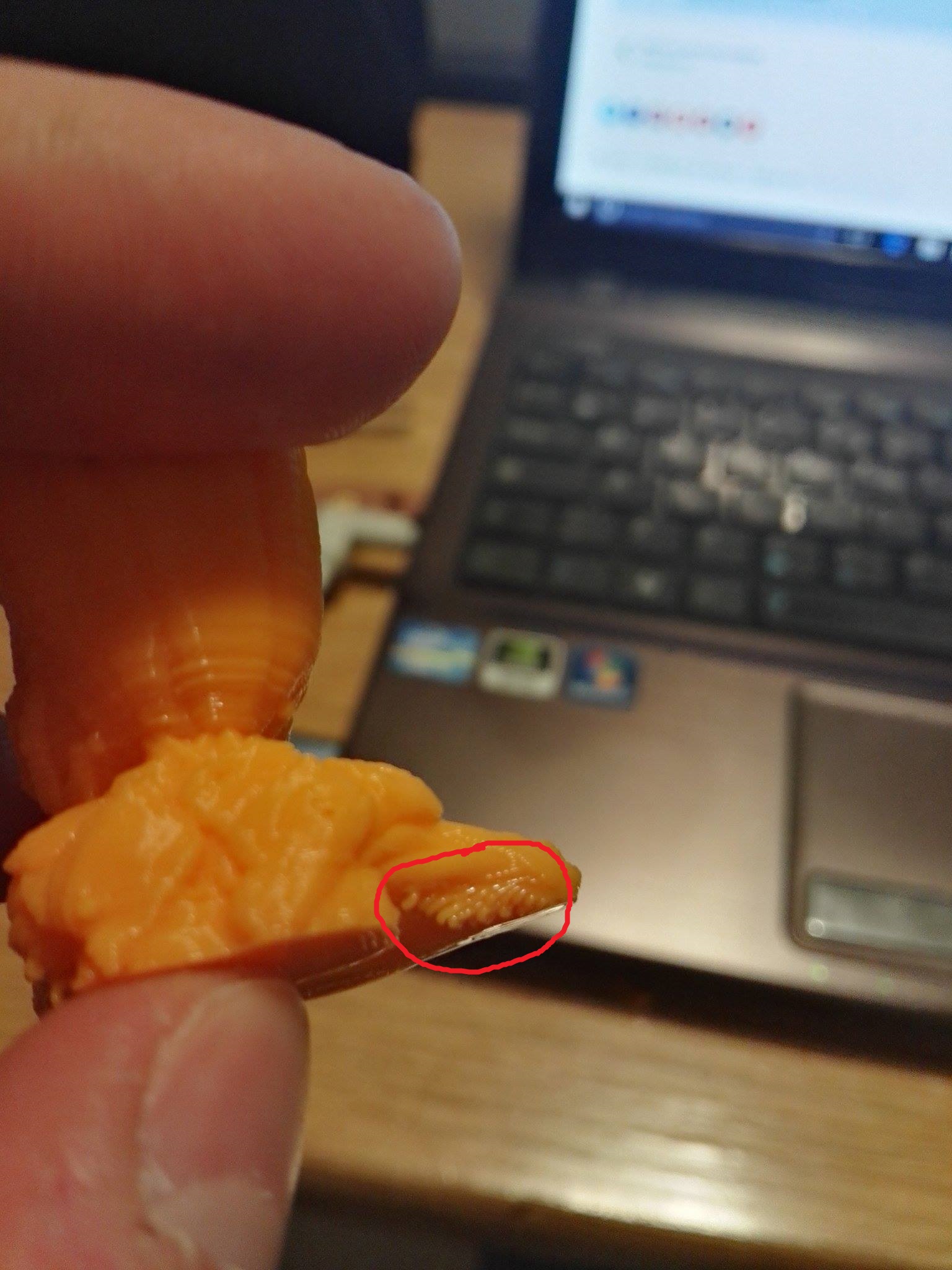

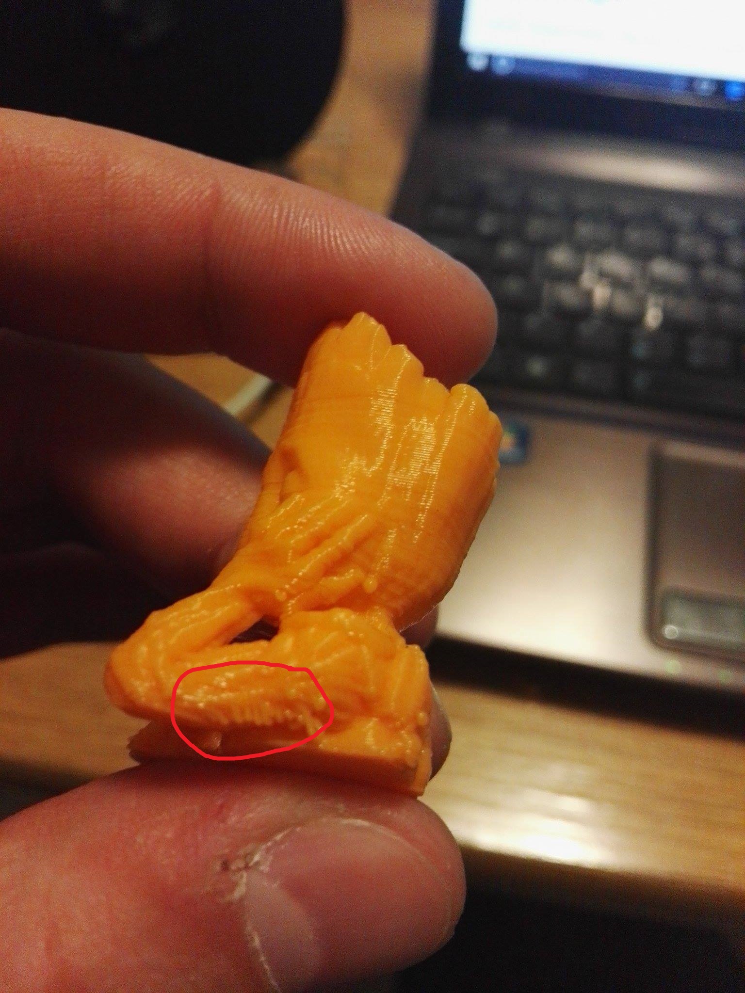

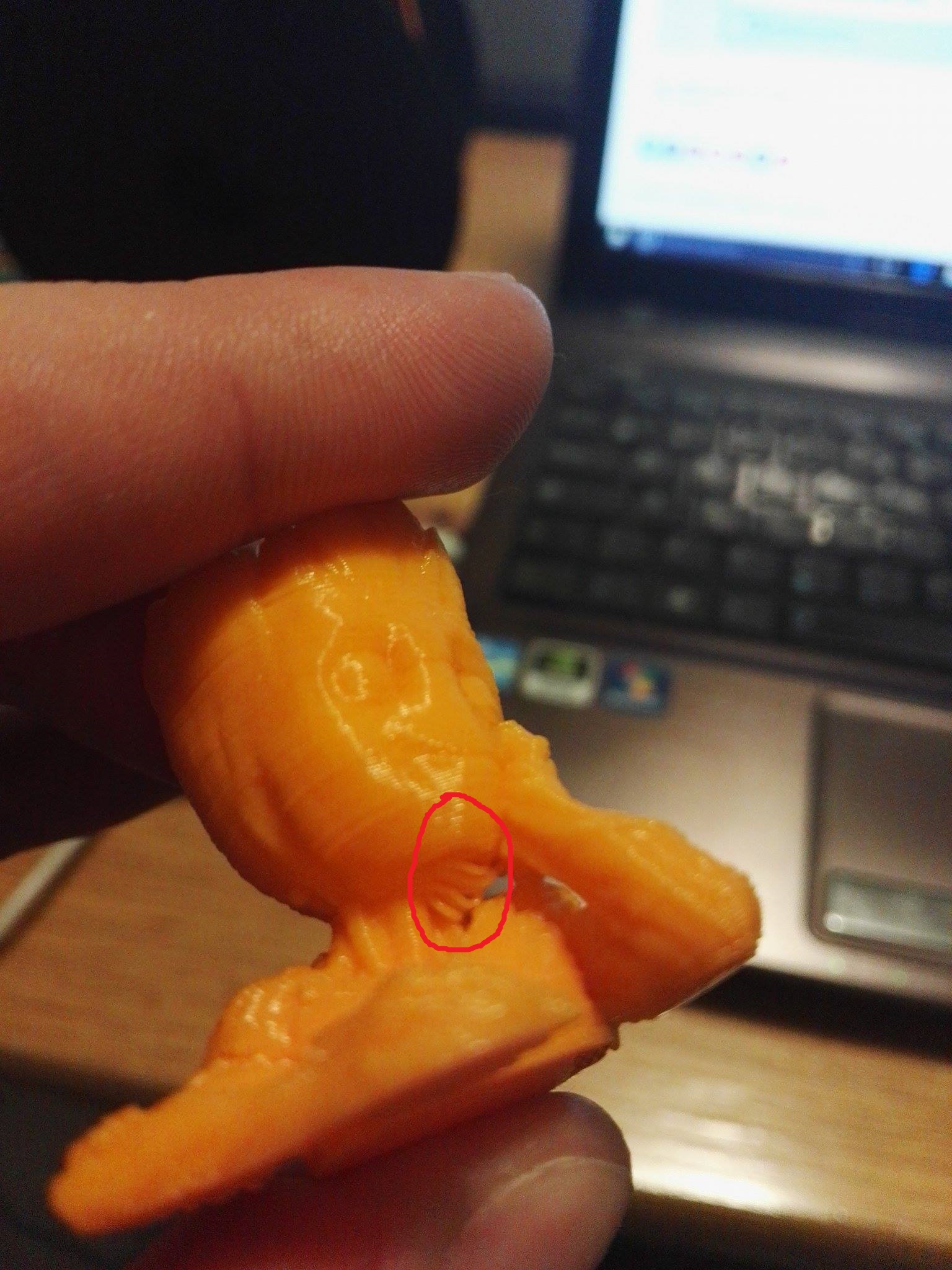

MarioStick Inviato 18 Febbraio 2017 Inviato 18 Febbraio 2017 Salve a tutti, innanzitutto vorrei ringraziare Help3d per tutto l'aiuto che ci ha dato in questo forum (senza di lui non sarei mai riuscito ad andare a capo ad alcuni problemi di questa stampante). Ho questa stampante da circa un mese e ho fatto quasi tutte le modifiche della lista in prima pagina ma ho ancora dei problemini da risolvere: 1) Quando stampo oggetti dove ci sono dei buchi, per esempio per delle viti, non sono mai (o quasi) della misura giusta; 2) I layers cerchiati nelle foto sono secondo voi problemi di over extrusion? Dovrei calibrare il flusso di filamento? Grazie Mille Cita
superzeus3 Inviato 18 Febbraio 2017 Inviato 18 Febbraio 2017 5 minuti fa, MarioStick dice: Salve a tutti, innanzitutto vorrei ringraziare Help3d per tutto l'aiuto che ci ha dato in questo forum (senza di lui non sarei mai riuscito ad andare a capo ad alcuni problemi di questa stampante). Ho questa stampante da circa un mese e ho fatto quasi tutte le modifiche della lista in prima pagina ma ho ancora dei problemini da risolvere: 1) Quando stampo oggetti dove ci sono dei buchi, per esempio per delle viti, non sono mai (o quasi) della misura giusta; 2) I layers cerchiati nelle foto sono secondo voi problemi di over extrusion? Dovrei calibrare il flusso di filamento? Grazie Mille Il suddetto problema nei cerchi è causato dal fatto che sono parti a sbalzo senza i supporti sotto..quindi il filament cede verso il basso Cita
