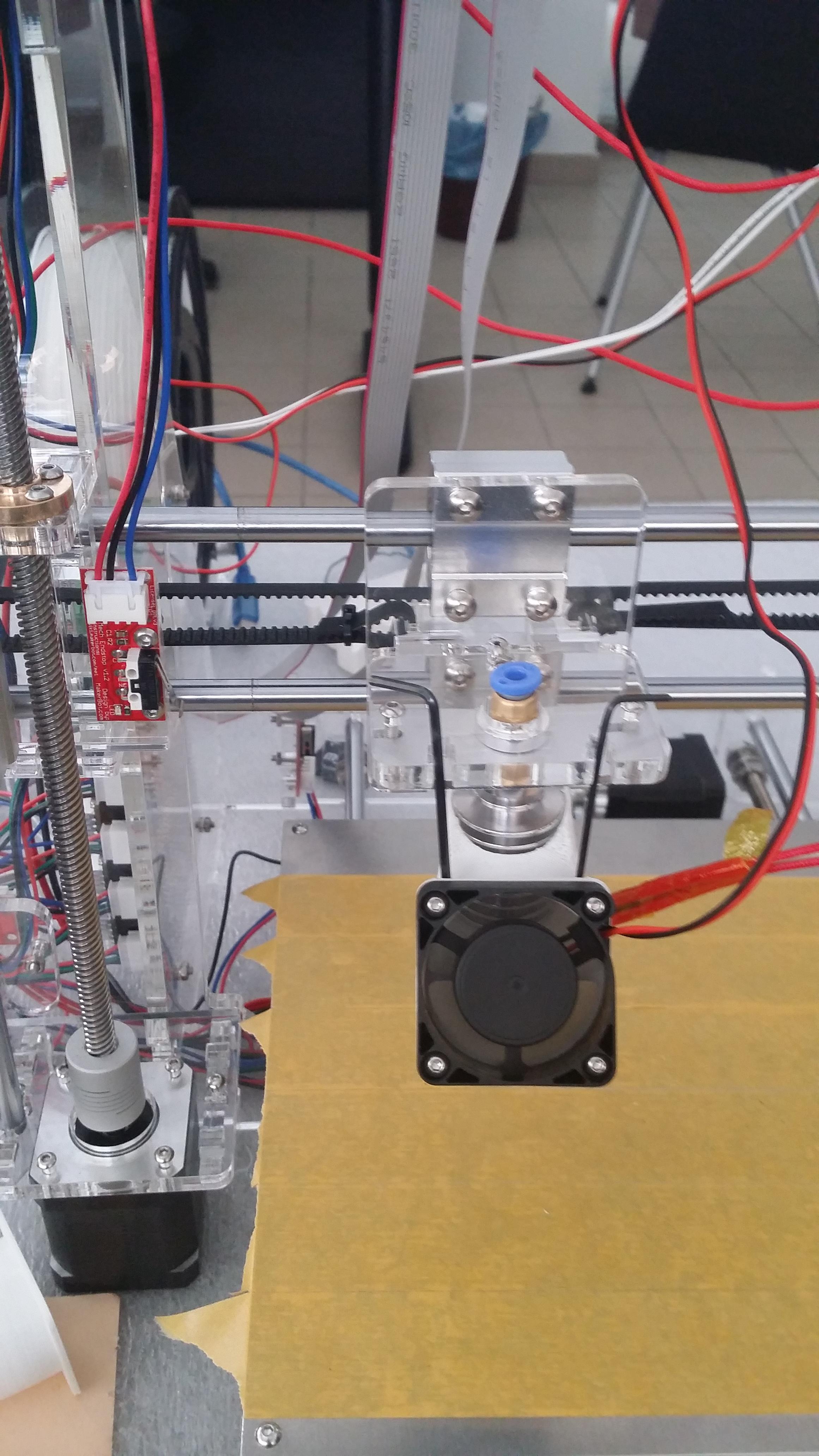

Trigun Inviato 3 Aprile 2017 Inviato 3 Aprile 2017 E' Possibile avere il file cad della ventola? Volevo aggiungere 2 barrette per impedire che girasse come sulla foto Cita
Adryzz Inviato 3 Aprile 2017 Inviato 3 Aprile 2017 Dovresti chiedere a chi lo ha fatto, o disegnartene uno tu da zero Cita
