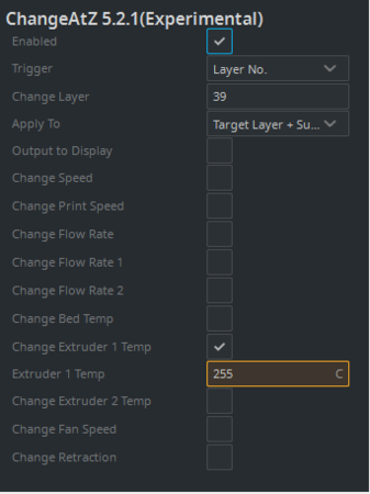

ho comprato da poco la mia nuova flying bear ghost 5 e volevo fare dei test di stampa per vedere come andava.
Allora mi sono messo con cura 4.8.0 ho impostato l'STL della Temp Tower per il PLA, sono andato su estensioni/post-elaborazione/modifica codice G e ho messo i vari degli script ( ChangeAtZ 5.2.1 ) con (haiget, 5mm e target layer + subsequent) e queste impostazioni le ho ripetute per le varie variazioni di temperatura della torre , poi carico il g-cod nella micro SD faccio partire la stampa e mi capitano due cose, ho si interrompe subito o va nel interfaccia stampa della flying bear ma le temperature del estrusore e quelle del piatto riscaldato non salgono restano sempre sui 20 gradi.
spero che voi mi possiate dare una mano grazie
  • Risposte 2
Nel profilo di stampa devi mettere la temperatura di inizio temptower
Io ho messo il cambio temperatura di ChangeAtZ 5.2.1 al numero di layer, faccio uno slicing, vedo a che layer mi serve il cambio e lo imposto, uno script per ogni cambio
Poi ho notato che quando inserisci lo script, la casella enable in alto è gia flaggata, e così a me non faceva il cambio temperatura.
Allora ho disabilitato tutti gli script di ChangeAtZ 5.2.1, chiuso con OK la pagina del post-elaborazione, riaperta e riabilitati tutti gli script di ChangeAtZ 5.2.1.
Così ha funzionato

in primo luogo grazie di avere risposto al mio problema. ho provato come mi avevi detto ed è andata la primo colpo quindi ti ringrazio veramente
