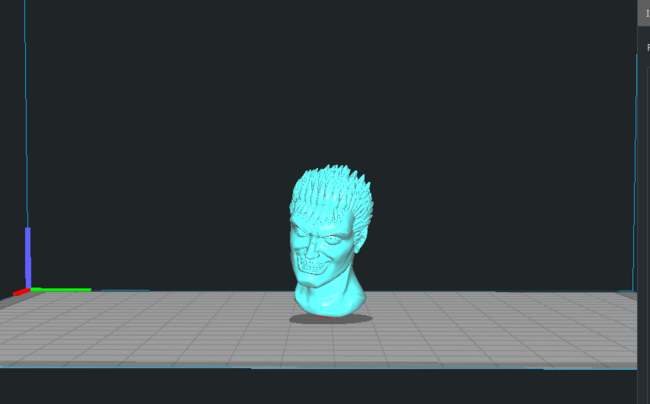

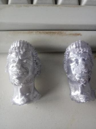

Sto riscontrando sempre più spesso problemi di qualità  sui layer inferiori, quelli che "guardano" il piatto della stampante.
In foto, ad esempio, nella testa di Guts di sinistra, si nota il mento (stampata in modo "naturale", collo in basso e capelli in alto) mentre in quella di destra si nota il lato destro (che guardava appunto il piatto nella stampa, come si vede dalla seconda foto, schermata relativa su cura) rovinato.
Ho provato a cambiare fan duct, mettendone uno che mi sembra più efficiente.
Ho provato a modificare la velocità di stampa
Ho provato a modificare il flusso
Ho provato ad aumentare i layer inferiori...
Cosa mi consigliate?

24 minuti fa, devilman ha scritto:
NO, i supporti c'erano...
non è quello
erano al 15, posso provare ad aumentare...
la foto mi era sembrata una preview di slicing errore mio. Quanto spessore di separazione layer/ supporto hai usato?
4 ore fa, devilman ha scritto:
No era la parte dle posizionamento sul piano in effetti.
infatti mi sembrava strano
valore distanza Z supporto : 0.1
ogni slicer mette una dicitura diversa ma ad occhio direi di si .
