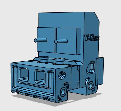

A proposito sto realizzando un progetto per la  Da Vinci per la versione  doppio Estrusore  con questi tipo di estrusore che hai visto in foto ! Appena  lo finito  pubblico le foto  ! Nel progetto  la  ventolina  incanal a l'aria  andando contro  le  lamelle  per  poi uscire  dalla parte  posteriore !  Alessandro

Ciao  Leuz  :D  La  mia  stampante e'  una  Da Vicni 2.0A duo , quindi' e' gia' a 2 estrusori , il progetto consiste rispetto alla versione  riginale ,  nel usare i cuscinetti a scorrimento lineare  risetto alle classiche  boccole , poi ho scelto due estrusori nuovi come da precedenti foto e mi sono preso anche 2 motori  nuovi Nema 17 !  Alessandro
