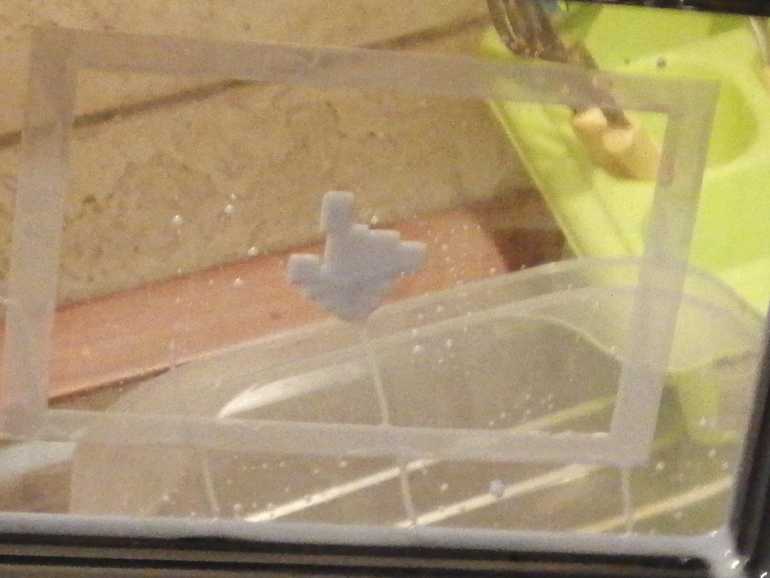

Salve da pochi giorni ho acquistato una elego saturn per la stampa a resina ed ho anche una fdm credo molto più semplice... Dunque ho provato a stampare ma la stampa si attacca al fep qualcuno mi può aiutare per risolvere il problema

hai pulito il fep con carta o altra materiale che potrebbe aver creato delle micro righe?
sei sicuro di aver livellato correttamente il punto 0 ?
il 90 %  del problema delle prime stampe è quello ..
@Max66 postare i parametri di stampa torna utile

Vorrei rispondere a questo messaggio perchè non ho trovato nulla di meglio in rete, ed a suo tempo ho avuto molta difficoltà a trovare un metodo corretto per settare il piano di stampa.
Preciso che sono ampliamente aperto a suggerimenti migliorativi.
Ho una Elegoo Saturn da 6 mesi, io per livellare il piatto faccio così:
1. Allento le due viti a brugola del piano lasciandolo libero di muoversi.
2. Installo il piano stringendo la vite con manopola.
3. Cerco di allineare grossolanamente con le mani il piatto con proiettore uv
4. Metto due fogli di carta da fotocopie (80 gr/m2) sopra il proiettore
5. Mando il piatto a home fino a toccare i fogli
6. Alinneo il più possibile il piatto con le mani
7. Tenedo premuto il piatto con una mano facendo una piccola pressione serro le due viti a brugola
8. Setto lo z=0
9. Alzo il paiano manualmente ed inserisco la vasca della resina vuota.
10. Mando il piatto a home
11. Setto z=0
12. Alzo il piano di stampa manualmente
13. Inserisco la resina e inizio a stampare
Per i settaggi della resina ho utilizzato lyceslicer prendendo i profili della resina dal cloud e variandoli di poco per volta.
Spero di esservi stato d'aiuto 😉
