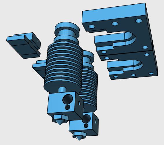

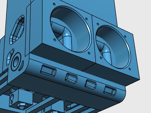

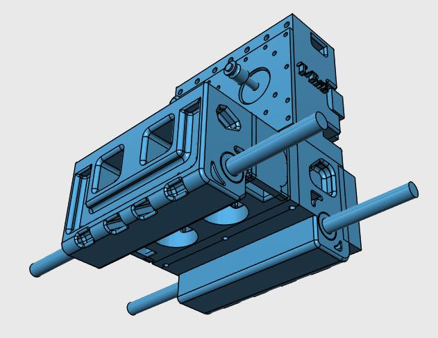

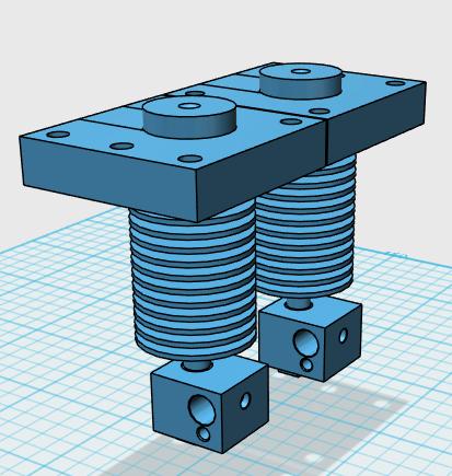

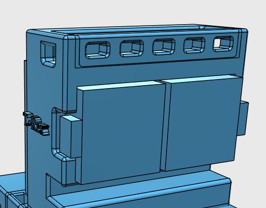

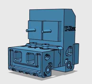

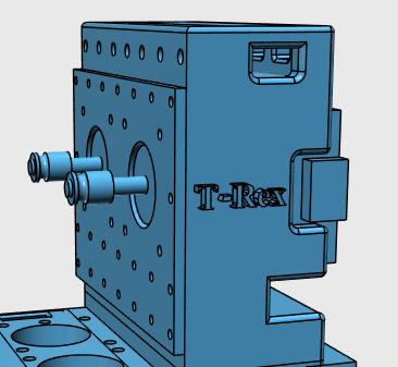

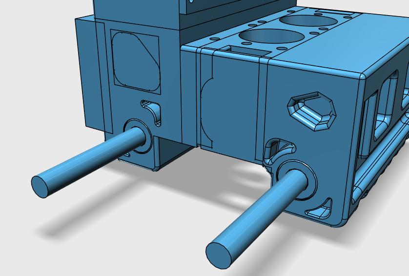

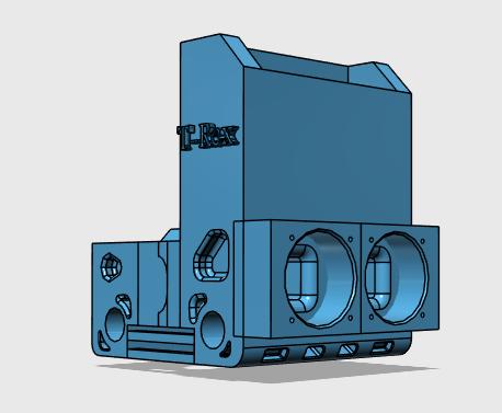

credo che per come è disegnato sia un problema dissipare le temperature....o meglio le ventole frontali le spegni quando vuoi fare ABS?
Aggiornamenti  T-Rex  :D  A giorni potrete  vedere il  T-Rex realizzato !  :D
la parte di supporto dei motori ...semplificala e se puoi avvicinala agli estrusori.
aumenta il canale di raffreddamento delle ventole
Ciao Elvis
ti rispondo qui perchè nell'altra discussione penso sia fuori tema.
Le ventoline frontali vanno sempre !  in prativa mandano aria dentro quel tunnel mandando il flusso d'aria contro le alette  dell'Hotend  per poi far fuoriuscire  l'eventuale  aria  calda fuori dal tunnel da dietro !   :D
Purtoppo sono gia'  abbastanza  vicini ! poi il disegno  puo' ingannare sulla distanza !  Alessandro
