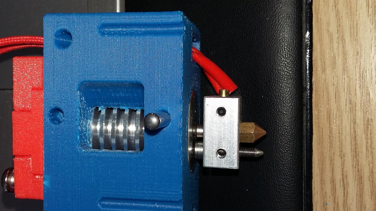

Ciao  i3D !   Volevo porti una domandina , ho visto degli estrusori  su internet ,alcuni hanno il nastro  Kapton  che avvolge  il blocchetto di alluminio riscaldante, sai che funzione  ha apllicato in quel modo ???? sara' per non disperdere i calore del blocchetto di alluminio e quindi rendere piu' efficente  l'ugello oppure c'e' un altro motivo ???se fosse cosi' mi andrebbe bene a me nel senso che tra il blocchetto di allumino e la parete in plastica/ABS ci ono pochi millimetri e quindi questo sitema potrebbe proteggere la parte in plastica ! Se non fosse cosi' secondo te cosa posso mettere tra sulla parete in plastica per proteggerla dal calore del blocchetto di alluminio che si scalda  abbastanza ???:D  :D  :D  Grazie  Alessandro

è parzialmente vero.
prevalentemente il kapton serve fissare con la pasta terno conduttiva il sensore di temperatura...."vecchio stile....ma ormai vecchio"

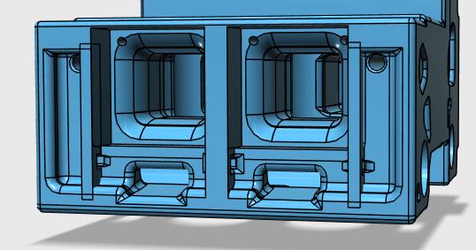

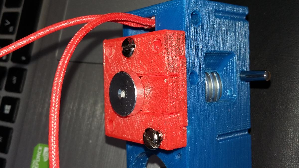

Zona  Etrusori .....................comunque  sia  ho diviso in blocchi tutto il prototipo perche' trovo troppe difficolta' a stamparlo cosi' tutto intero per le troppe  masse di materiale , problemi di ritiro di materiale e di un po' di sollevamento ai lati e allora  tampandolo cosi' a blocchi separati dovrei  riuscire  a  diminuire  questi  difetti di stampa !   :D
