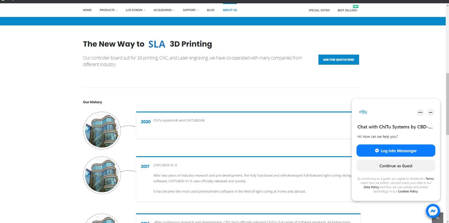

Tomto Inviato 10 Febbraio 2021 Inviato 10 Febbraio 2021 1 ora fa, gioreva ha scritto: Ma fra display, luce, Raspberry, ci vanno di nuovo 800€ per quella cifra meglio prendere una mono x o una saturn 4k , che ha detta del produttore dovrebbe arrivare su amazon entro fine febbraio intorno ai 450euro (che diventeranno 600). in più se qualcosa si rompe puoi sempre contattare l'assistenza altrimenti guarda il sito di ChiTtu System (link) ...sono gli stessi che fanno lo slicer chitubox e che molto probabilmente forniscono tutta la componentistica elettronica di molte MSLA cinesi ...... Comunque sia dovrai riadattare tutto alla scocca della tua stampante. Pensi ne valga la pena .... @FoNzY tu conosci già il sito linkato vero? Cita
gioreva Inviato 10 Febbraio 2021 Autore Inviato 10 Febbraio 2021 Ma quella cifra comprende 350W di LED ? È un kit assemblato led + TFT 4k monocrome ? KiTu è lo stesso store di aliexpress. Che siano proprio quelli del software non è scontato. Copiano tutto senza ritegno, anche i nomi. Cita
Tomto Inviato 10 Febbraio 2021 Inviato 10 Febbraio 2021 10 minuti fa, gioreva ha scritto: Che siano proprio quelli del software non è scontato. Copiano tutto senza ritegno, anche i nomi. 14 minuti fa, gioreva ha scritto: Ma quella cifra comprende 350W di LED ? È un kit assemblato led + TFT 4k monocrome ? Contattali non so che dirti Cita
