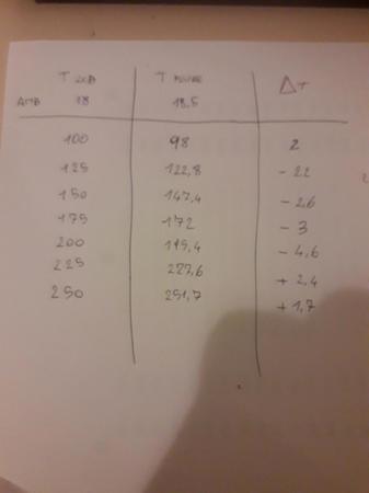

Scusate ma parlate di PID ed errori di lettura di temperatura ma le 2 cose non sono correlate.
Il PID serve per tenere stabile la temperatura del nozzle quando si stampa. Se durante una stampa avete la temperatura che oscilla di 2-3 gradi o più, allora è da fare il pid con almeno 5/8 cicli e ricordatevi di applicare e salvare il valore.
Invece se avete uno strumento comparativo e notate differenze tra le letture di temperature allora non potete fare molto:
1) sostituire il sensore
2) agire sul parametro BETA del sensore, ma marlin non supporta tale opzione on the fly e bisogna, nel fw, configurare un sensore custom ed inserire i parametri del sensore, compreso il famoso BETA ecc.
Prima di tale opzioni però dovete chiedervi: "ma lo strumento che uso come riferimento, è corretto come letture....?" 🤔

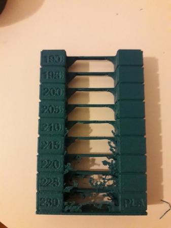

io lo stampo a 200°C, loro sulla bobina danno un range da 210°C a 235°C
se prendiamo il valore più basso ( 210 ) ok non è una differenza abissale, ma quello che mi lascia stupito è quanti problemi crea a stamparlo ad un valore intermedio del loro range.
se lo stampi a 220°C ottieni finiture e qualità di stampa imbarazzanti, per non parlare dello stringing che ti salta fuori..

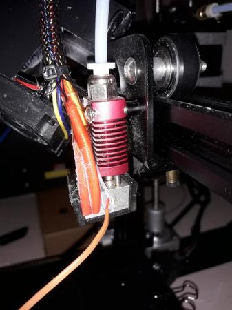

lo strumento che ho utilizzato è un multimetro della FLUKE che utilizzo al lavoro, ogni anno viene mandato da una ditta esterna per la taratura, necessaria per la normativa ISO 9001, quindi do per scontato che sia veritiero il valore indicato.
tralasciando l'errore umano della prova che quello è applicabile a qualsiasi strumento utilizzi!

Per lo strumento comparativo ok, ero anche io nel circolo vizioso di strumentazione e ISO. Purtroppo vedi tanti che fanno il tuo discorso ma col termometro da 5€ in mano.

Io stampo quello della Sunlu (PLA+) a 190 invece che dai 210 ai 235 consigliati.... non vedo il problema, personalmente. Si, certamente il temp tower non esce cosi disastroso su quei gradi però non sono nemmeno i gradi migliori.
