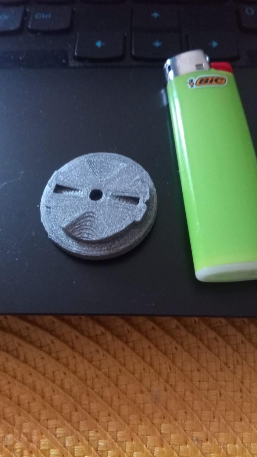

akita Inviato 11 Febbraio 2021 Inviato 11 Febbraio 2021 Ciao ragazzi, devo stampare un'oggetto piccolo, (un porta Garmin) ed esso necessita di un supporto di una parte interna, appoggiata sul piano. La mia esperienza mi dice che poi dovro faticare parecchio per toglierlo. Domanda: Usando cura, che parametri modifico per creare un supporto "light" di facile estrazione? Cita
marcottt Inviato 12 Febbraio 2021 Inviato 12 Febbraio 2021 forse qualche foto sarebbbero d'aiuto.... di solito si agisce sulla distanza tra supporti e pezzo, sia in senso verticale che x/y... oppure visto che usi cura vai di supporti ad albero 1 Cita
akita Inviato 12 Febbraio 2021 Autore Inviato 12 Febbraio 2021 21 minuti fa, marcottt ha scritto: forse qualche foto sarebbbero d'aiuto.... di solito si agisce sulla distanza tra supporti e pezzo, sia in senso verticale che x/y... oppure visto che usi cura vai di supporti ad albero La foto non è un problema, la allego. il supporto è la parte centrale. Io pensavo ad un qualche parametro che mi possa far diminuire " l'intensità" del supporto... meno fitto....piu fragile... Cita

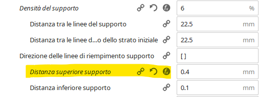

Killrob Inviato 12 Febbraio 2021 Inviato 12 Febbraio 2021 Su cura basta agire sulla percentuale del supporto Cita
akita Inviato 12 Febbraio 2021 Autore Inviato 12 Febbraio 2021 Provo a diminuire quello allora... Cita

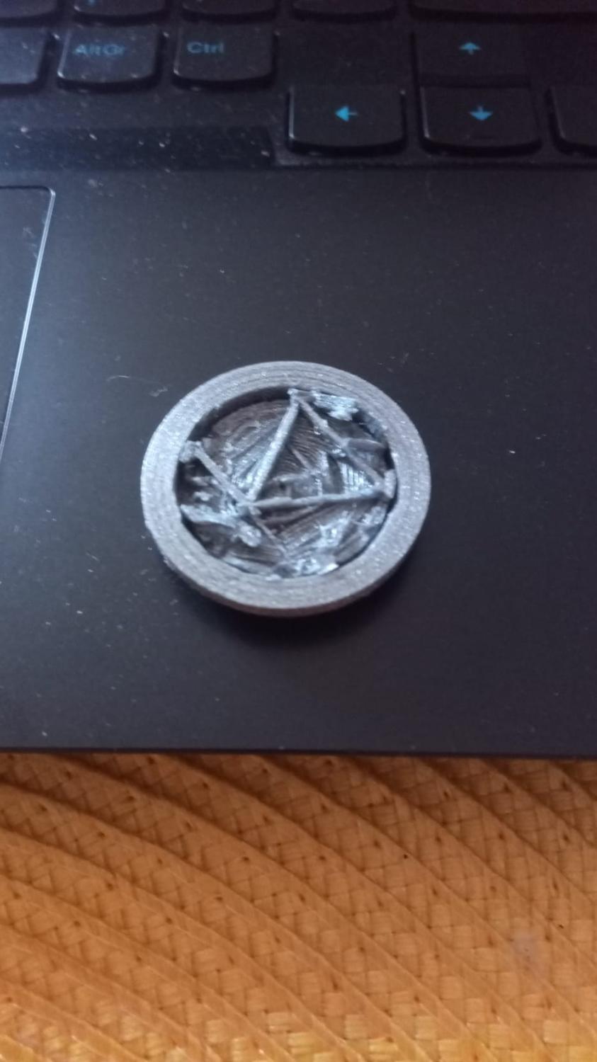

akita Inviato 13 Febbraio 2021 Autore Inviato 13 Febbraio 2021 Come volevasi dimostrare.... la stampata viene bella... ma togliere il supporto è impossibile senza rovinare il pezzo. Cita
akita Inviato 13 Febbraio 2021 Autore Inviato 13 Febbraio 2021 Il 12/2/2021 at 12:06, Killrob ha scritto: Su cura basta agire sulla percentuale del supporto Ho risolto... la superficie sotto non viene bellissima, perche il supporto non tocca la stampa... ma è accettabile, e non ha molta importanza. Ho modificato il parametro come in foto, standard è 0.1 io l'ho portato a 0.4, se vado oltre diventa rosso il valore, ho provato 0.5 ma peggiora molto. 1 Cita
