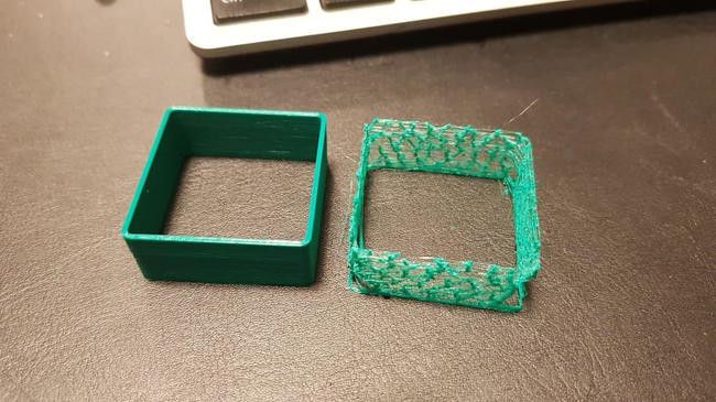

Trigun Inviato 14 Febbraio 2021 Autore Condividi Inviato 14 Febbraio 2021 autocostruzione = voron/hevo ecc? il problema dell'autocostruzione è trovare le parti 😄 perchè anche volessi farmi una zortrax m200 che costa 2000+€ ho letto che cmq fa schifo e i problemi li hai lo stesso e praticamente è come un apple, costa tanto e non puoi fare nulla nel caso dell'autocostruita dove mi consigli ? (mi servirebbe cmq un kit dato che la mia è "rotta" e cmq anche se la metto online non mi fido a stampare la roba dato che stampa di merda) per darti una idea dei 1000 problemi che mi da guarda basta che guardi i perimetri... Cita Link al commento Condividi su altri siti Altre opzioni di condivisione...

Truck64 Inviato 14 Febbraio 2021 Condividi Inviato 14 Febbraio 2021 Quando ho messo assieme la mia non avevo altre stampani. I pezzi del frame in aluminio li ho presi già tagliati online, così pure i pattini a ricircolo, estrusore, spingifilo e elettronica. Il resto dei pezzi li ho costruiti con staffe di metallo saldate (sono autodidatta in quello, ma per ora tengono) o con policarbonato tagliato da lastra e incollato. Il lavoro più grosso è stato spianare il piatto. Lì ammetto di aver dovuto ricorrere a una CNC, ma molti altri quì ti possono suggerire soluzioni commerciali adatte. 2 ore fa, Trigun ha scritto: per darti una idea dei 1000 problemi che mi da guarda basta che guardi i perimetri... Tu hai già una stampante e da quello che vedo dalla foto sei solo decisamente magro di flusso. Puoi pensare di stampare le parti con i materiali che conosci e upgradarla un po alla volta. PS: flusso a parte per quel tipo di pezzi + perimetri e angoli arrotondati. In termini di resistenza cambia tantissimo. Cita Link al commento Condividi su altri siti Altre opzioni di condivisione...
Trigun Inviato 14 Febbraio 2021 Autore Condividi Inviato 14 Febbraio 2021 1 ora fa, Truck64 ha scritto: Quando ho messo assieme la mia non avevo altre stampani. I pezzi del frame in aluminio li ho presi già tagliati online, così pure i pattini a ricircolo, estrusore, spingifilo e elettronica. Il resto dei pezzi li ho costruiti con staffe di metallo saldate (sono autodidatta in quello, ma per ora tengono) o con policarbonato tagliato da lastra e incollato. Il lavoro più grosso è stato spianare il piatto. Lì ammetto di aver dovuto ricorrere a una CNC, ma molti altri quì ti possono suggerire soluzioni commerciali adatte. Tu hai già una stampante e da quello che vedo dalla foto sei solo decisamente magro di flusso. Puoi pensare di stampare le parti con i materiali che conosci e upgradarla un po alla volta. PS: flusso a parte per quel tipo di pezzi + perimetri e angoli arrotondati. In termini di resistenza cambia tantissimo. eh ho provato 2000 configurazioni e il risultato è sempre quello.. cmq manuale .... diciamo di no dato che non ho nessuno strumento ... manco il dremel ho 🙂 giusto trapano e avvitatore, ma il trapano non è buono per far le cose di precisione .... per questo cercavo un kit già fatto Cita Link al commento Condividi su altri siti Altre opzioni di condivisione...
