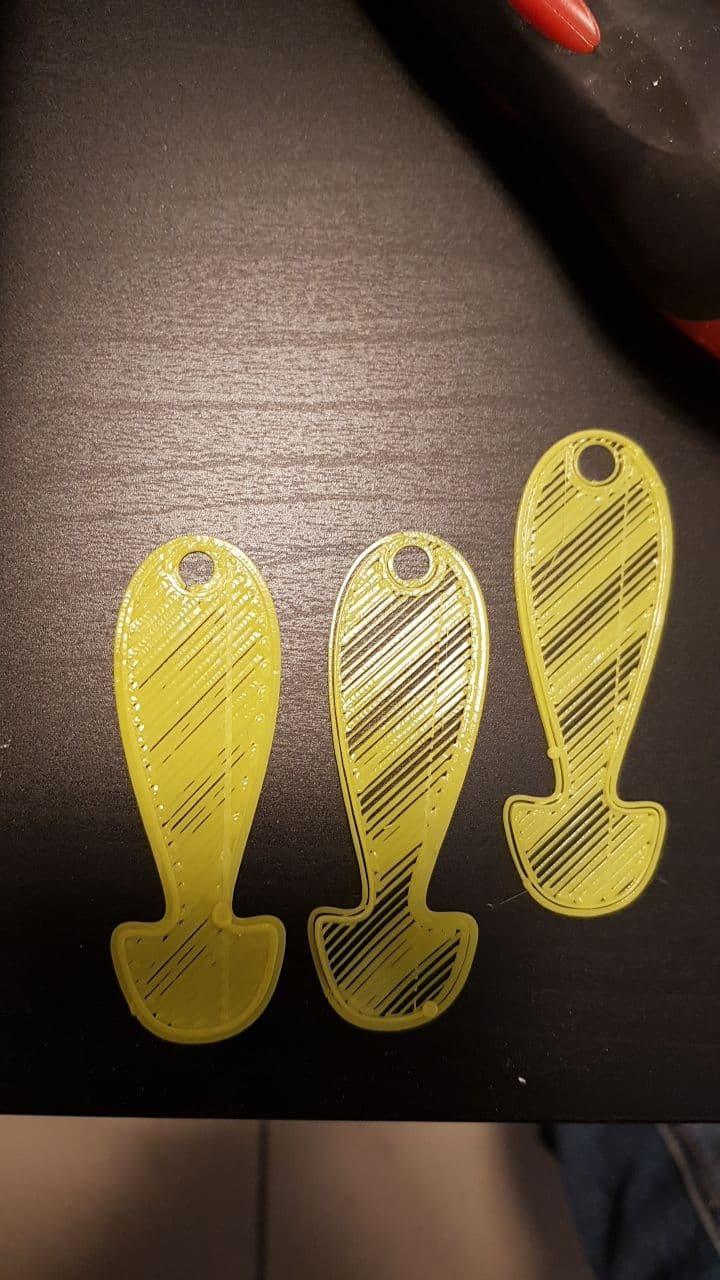

nel caso dell'autocostruita dove mi consigli ? (mi servirebbe cmq un kit dato che la mia è "rotta" e cmq anche se la metto online non mi fido a stampare la roba dato che stampa di merda)

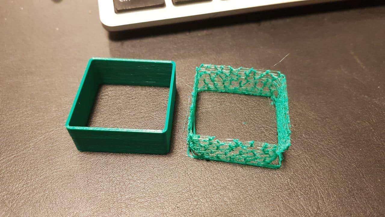

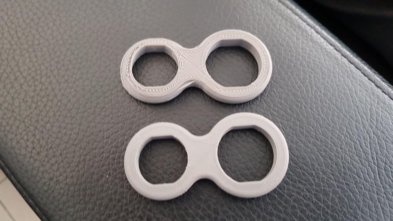

per darti una idea dei 1000 problemi che mi da guarda basta che guardi i perimetri...
Già ti hanno dato tutti consigli che approvo pienamente, volevo aggiungere solo una cosa.

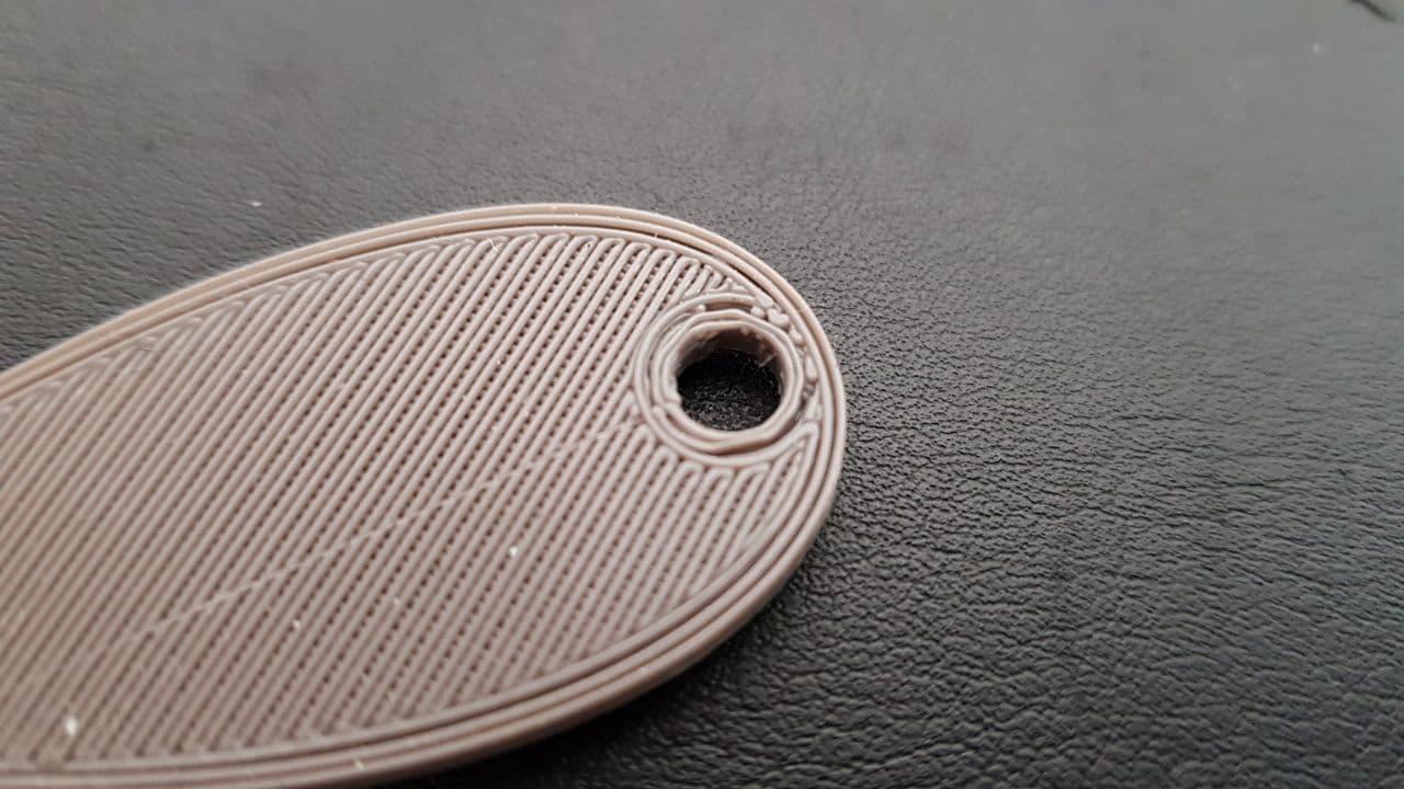

@Truck64 ti ha fatto notare che il pezzo in questione è sottoestruso ed effettivamente il perimetro si è scollato per questo motivo, ingrandendo la foto si vede che è fortemente sottoestruso. In questo caso la stampante non ci colpa, puoi comprarne anche una professionale ma se sbagli i parametri nello slicer o non tari la stampante, otterrai sempre questi risultati. A me sembra anche che il filamento sia di scarsa qualità o non conservato correttamente dopo l'apertura.
Per evitare questo difetto dovresti:
  • Verificare gli step/mm del tuo estrusore
  • Verificare eventuali problemi di intasamento dell'estrusore
  • Regolare il flusso nello slicer
  • Regolare la sovrapposizione tra perimetri e riempimento nello slicer
  • Verificare il diametro effettivo del filamento che usi
  • Conservare le bobine di filamento in sacchetti a chiusura ermetica con all'interno le bustine essiccanti

ho provato a cambiare 2000 parametri non è quello l'unico pezzo 😄
potrebbe essere colpa del pla... ma avevo comprato e usato un pla da uno store italiano che mi era stato consigliato e il problema non si è risolto cambiando il pla (ho usato 3 kg di pla a fare stampe da 20 minuti di test e non son mai riuscito a risolvere il problema) ultimamente mi è sorto il dubbio che tutto dipenda dalla sonda della temperatura che da risultati sbagliati e quindi la temperatura è sempre sbagliata, questo perchè non son riuscito a svitare il nozzle nonostante mi segnasse 200*C, quindi se così fosse potrebbe spiegare anche tutti gli altri problemi di estrusione, come il filamento che usciva ad onda + fino + spesso + fino + spesso ogni tot cm di stampa

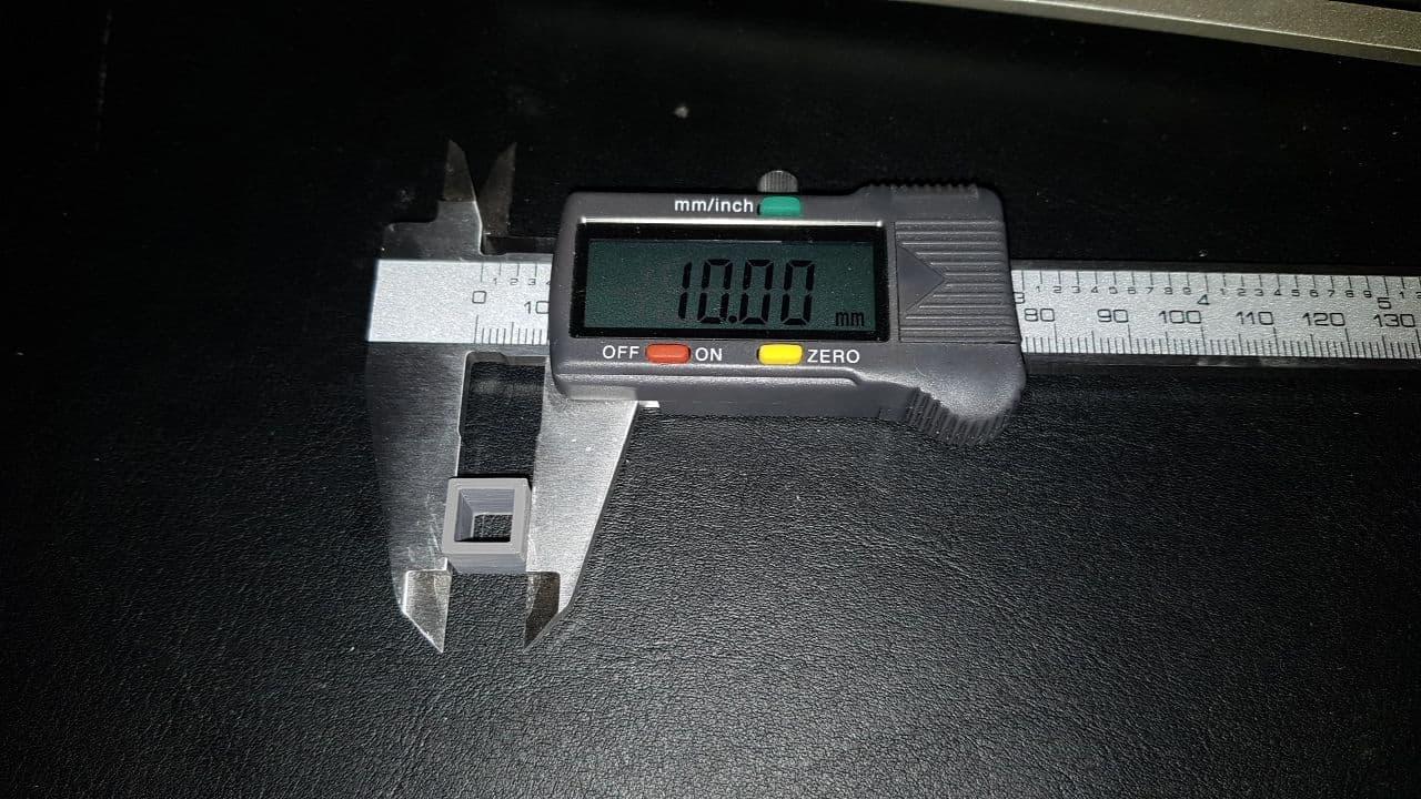

gli step sono giusti, perchè il cubo da 20mm mi usciva da 20mm
la sovrapposizione ho provato ad aumentarla ma il risultato era sempre quello
nei 3kg di pla buttata di prove ne ho fatte tante 🙂 l'unica cosa che non ho mai controllato era la temperatura che non si può controllare... dato che le mani sull'estrusore caldo non le posso mettere e le pistole laser della temperatura non funzionano sull'estrusore
nella foto si vede benissimo il problema che dicevo (quello era un nozzle 1.0 se non sbaglio)
Fidati, se ingrandisci la foto (ma tu non ne hai bisogno perchè puoi vedere il pezzo dal vero) vedi che i layer sembrano colapasta, è fortemente sottoestruso. Questi problemi non sono colpa della stampante.

pero' se faccio estrudi 10cm ne escono 10 e tutte le dimensioni sono giuste ... anche se aumento il moltiplicatore il risultato non cambia
considera che la misura dei perimetri doveva essere 0.4 a perimetro 😄
e oltre al grigio, verde e giallo c'era anche la bobina nera e quella bianca che ho usato a forza di prove 😄
quindi + probabile che sia la stampante che faccia cagà 😄
