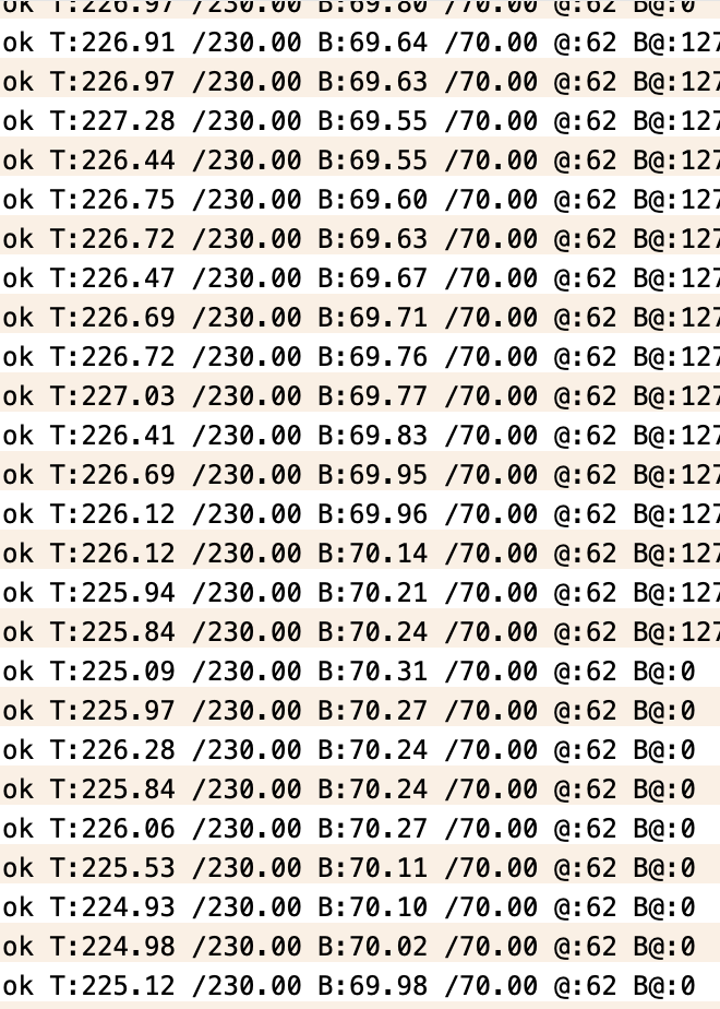

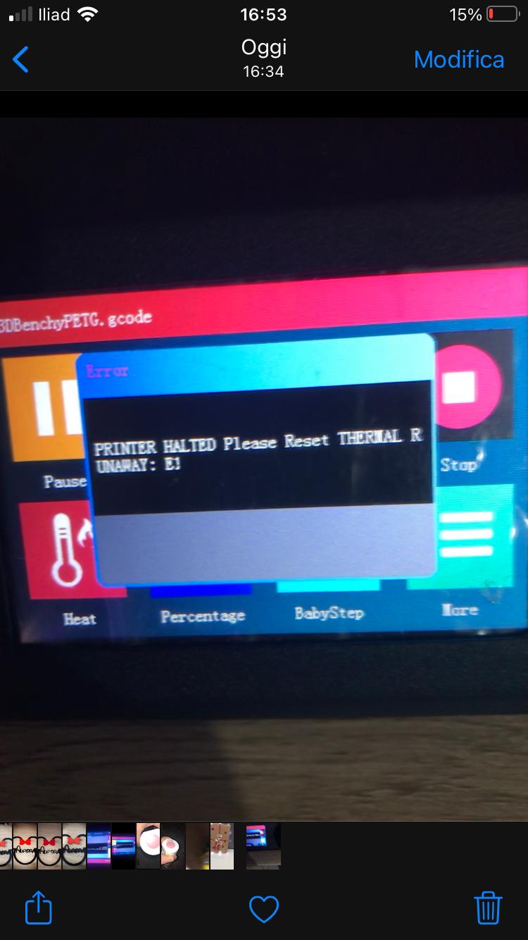

tonyhhkx Inviato 13 Febbraio 2021 Inviato 13 Febbraio 2021 Salve ragazzi, ho un problema con la stampate, ho controllato tutti i cavi e connettori sia sulla scheda che sull'hot end e sembra tutto ok. Ho ricalcolato il PID piu volte facendo anche 14 cicli quando invece ne bastano 8 usando il comando M303 S230 C14 ma ho lo stesso problema. Cosa potrebbe essere o potrei fare? Questi sono i PID prima e dopo: Default della stampante //#define DEFAULT_Kp 11.68 //#define DEFAULT_Ki 0.67 //#define DEFAULT_Kd 51.03 Nuovi calcolati #define DEFAULT_Kp 13.27 #define DEFAULT_Ki 0.88 #define DEFAULT_Kd 50.00 Cita
FoNzY Inviato 13 Febbraio 2021 Inviato 13 Febbraio 2021 38 minuti fa, tonyhhkx ha scritto: Cosa potrebbe essere o potrei fare? thermal runaway è una funzione di protezione ceh praticamente ragiona cosi: se non c'è un cambio di temperatura di X gradi entro Y secondi parte l'allarme. morale, il tuo estrusore si scalda troppo lentamente. escludendo un danno hardware si puo' dire che valori corretti di "pid" non fanno scattare la protezione ed i tuoi vlaori sembrano "non sbagliati" (entro il range) se rimetti quelli originali che succede? 40 minuti fa, tonyhhkx ha scritto: M303 S230 C14 qui manca un pezzo ossia E0 M303 E0 S230 C14 (se vuoi farlo al bed metti E1) il numero di cicli puoi metterne quanti ne vuoi, piu' sono e piu' è preciso ma 8 bastano e avanzano. che il problema sia stato che non mettendo E0 nel comando la stampante ha fatto il pid a...boh qualcos'altro?! 1 Cita

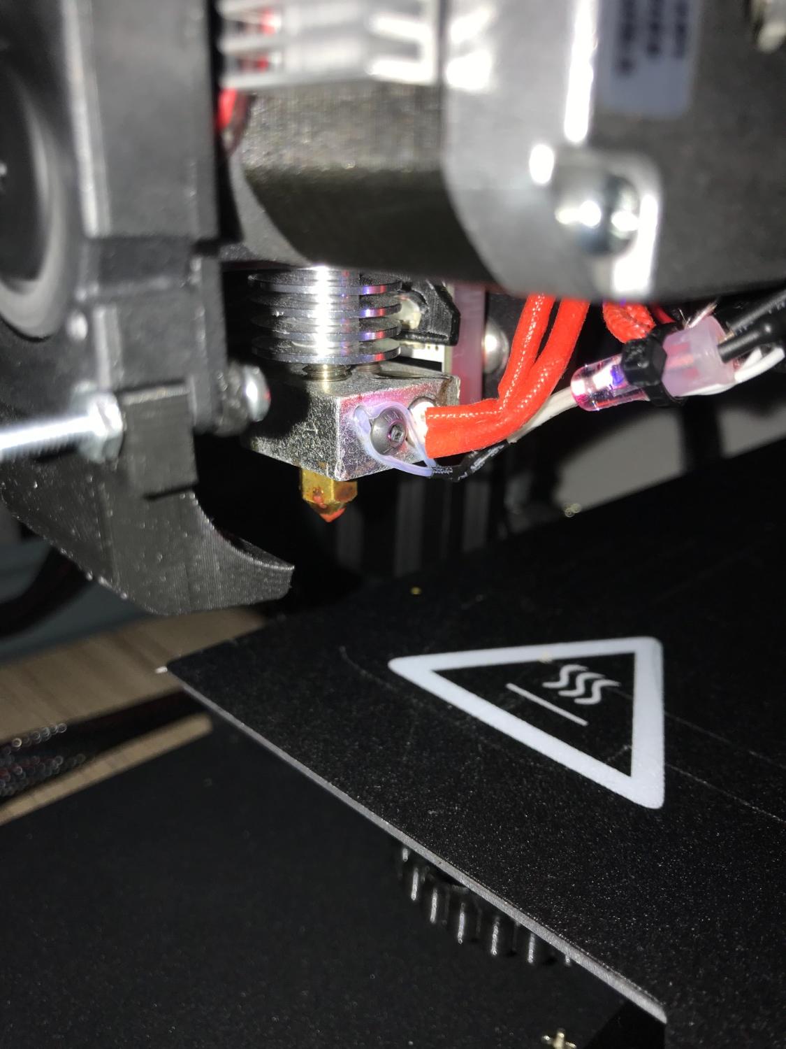

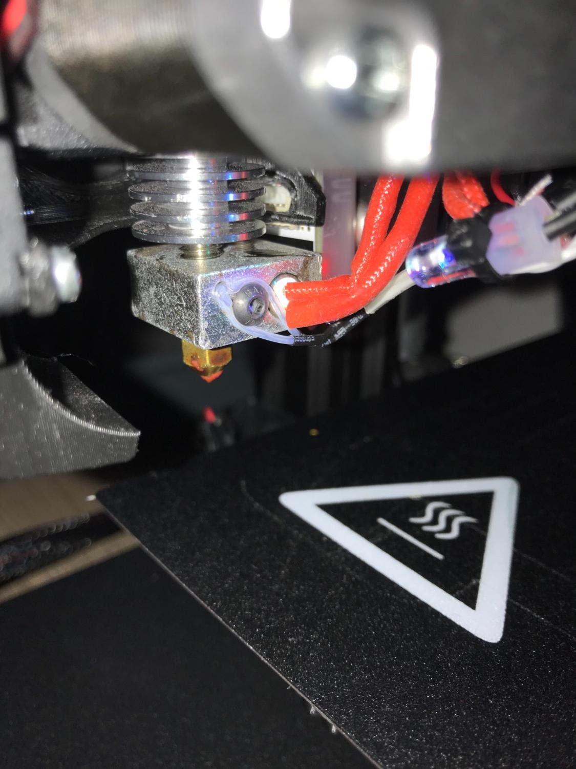

Whitedavil Inviato 13 Febbraio 2021 Inviato 13 Febbraio 2021 Lui va in allarme perché nonostante piloti E0 per scaldare, questo invece si riffredda. Fai una foto dettagliata di dov'è inserito il sensore. Cita

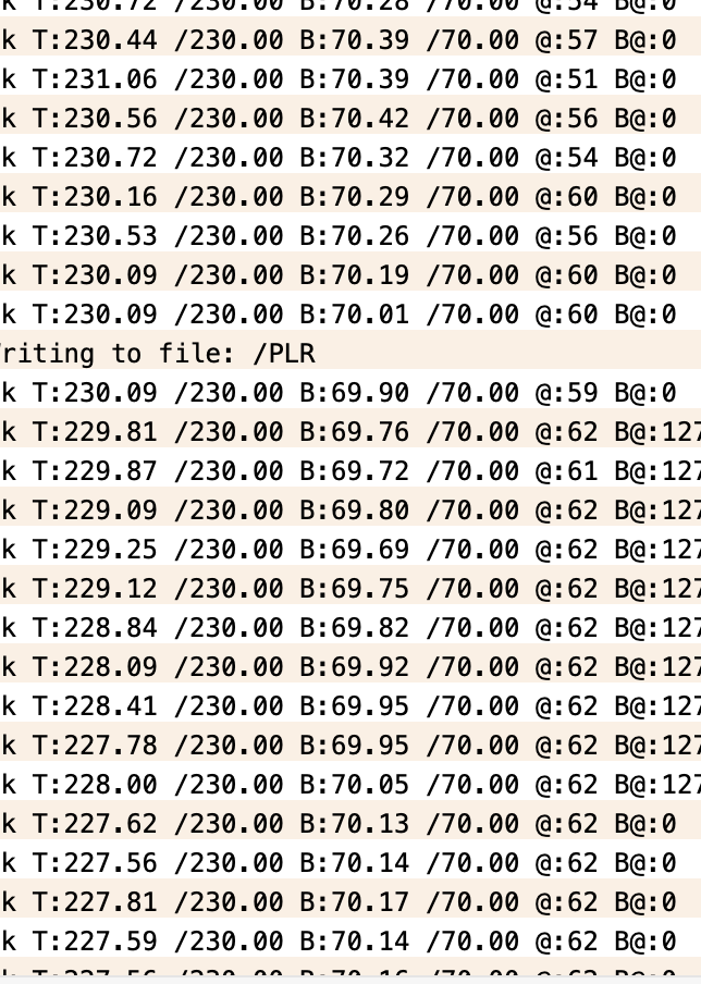

tonyhhkx Inviato 13 Febbraio 2021 Autore Inviato 13 Febbraio 2021 Lo sto rifacendo la seconda volta con E0 e ventola a 100% , si è bloccato durante il pid arrivando a 250 e dando quindi errore. ora sembra andare bene, aspetto i pid nuovo a momenti. ecco le foto Cita

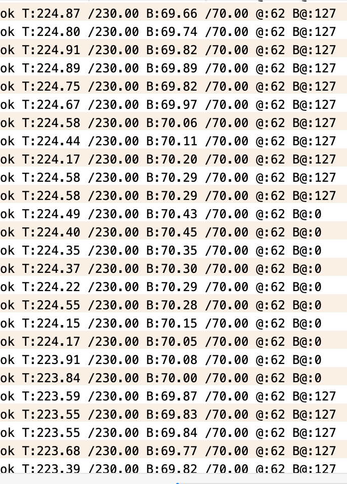

tonyhhkx Inviato 13 Febbraio 2021 Autore Inviato 13 Febbraio 2021 Lo sto rifacendo la seconda volta con E0 e ventola a 100% , si è bloccato durante il pid arrivando a 250 e dando quindi errore. ora sembra andare bene, aspetto i pid nuovo a momenti. ecco le foto edit: tuning fallito di muovo, è sceso fino a 210 e dato errore. se lo fa durante io tuning non è problema di pid allora giusto? Cita
FoNzY Inviato 13 Febbraio 2021 Inviato 13 Febbraio 2021 11 minuti fa, tonyhhkx ha scritto: se lo fa durante io tuning non è problema di pid allora giusto? eh no, c'è qualche altro problema.... ma ha mai funzionato sta stampante? quando funzionava che valori c'erano di pid? Cita
