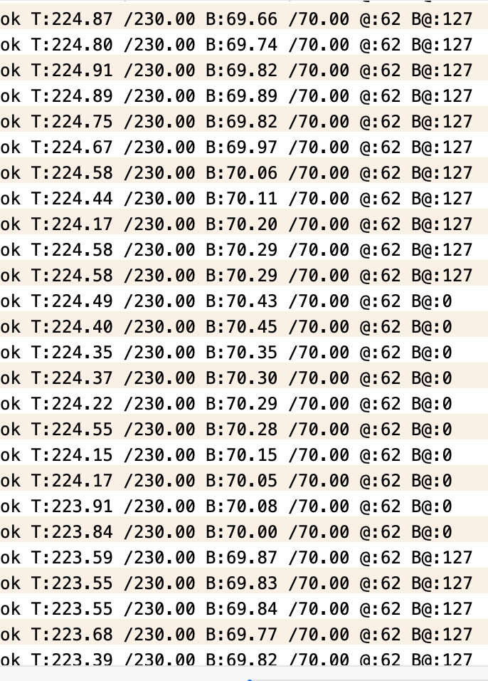

  Il 13/02/2021 at 18:21, FoNzY ha scritto:
eh no, c'è qualche altro problema....
ma ha mai funzionato sta stampante? quando funzionava che valori c'erano di pid?
Expand

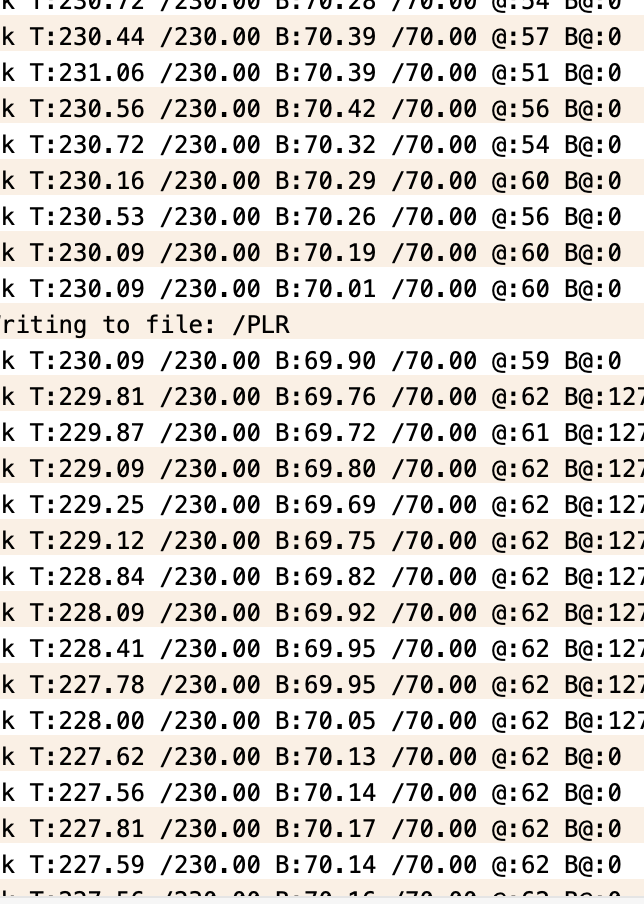

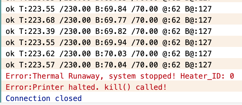

Si funzionava, ho fatto circa 15 ore ti stampa in totale anche più in 4 giorni con PLA a 210 gradi, poi ha dato questi errori e ho modificato i pid ma senza successo, lo sto rimodificando anche per petg a 230 e sembra anche peggio da errore fin dai primi minuti
Expand
la lettura della temperatura è costante o balla?
se metti ad esempio 220 gradi, sale in modo costante? si perde qualche grado? (es. 185-180-192) o ne salta tanti? (es.160-205)

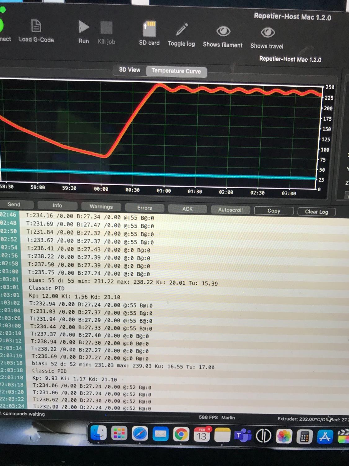

Expand

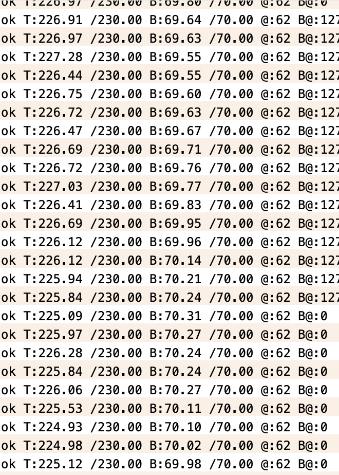

No è costante con grafico che sale a parabola diciamo, poi dopo minuti cala
le foto L ordine in ordine sono da 230 gradi in giù
Expand
queste foto partono da un momento nel quale l'estrusore è gia' in temperatura e poi di punto in bianco comincia a perdere temperatura finche non parte l'errore corretto?

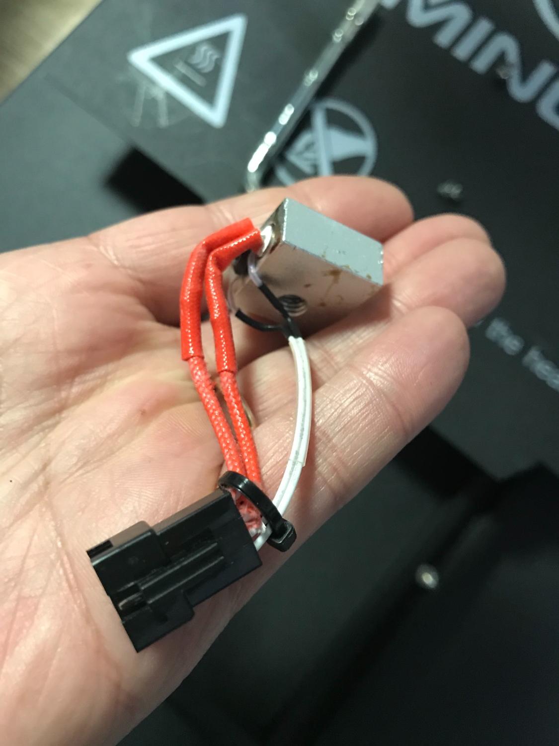

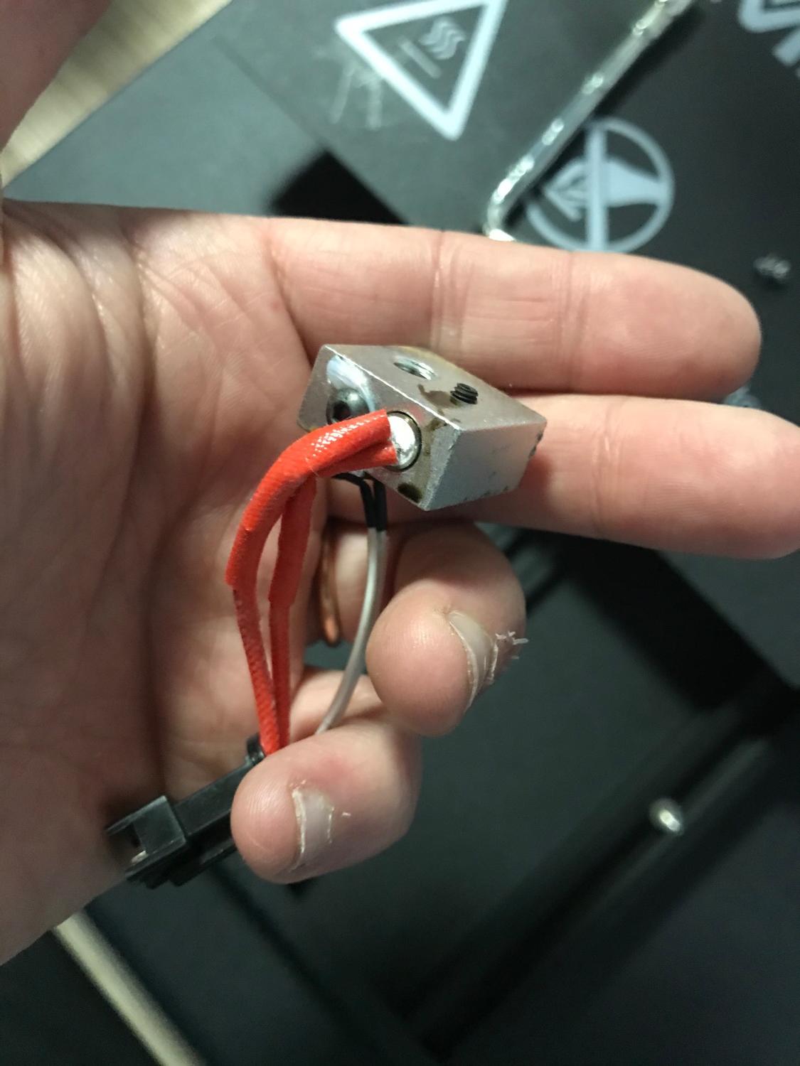

Verifica il sensore, ci sono quei 2 tubicini in ptfe in cui scorrono i fili della sonda. Il tutto fissato dalla vite. Verifica che i tubicini siano integri, altrimenti il sensore va in corto ed hai di questi problemi.
Onestamente, quel sistema è il peggiore, se stringi troppo la vite, rovini il ptfe e il sensore impazzisce.
Expand
Esatto, quando arriva a 230 è abbastanza costante, scende massimo 2 gradi e risali subito a 230, ma dopo alcuni minuti scende senza sosta
Ho messo anche la pasta termica buona della Artic nel foro e non è cambiato nulla nessun miglioramento

la colpa è del riscaldatore o della scheda madre...il riscaldatore nuovo costa meno 😅
il sensore non credo sia responsabile, le letture sono uniformi.
proverei con una cartuccia riscaldante nuova, se non risolve è la scheda madre ad avere l'uscita h0 incasinata....

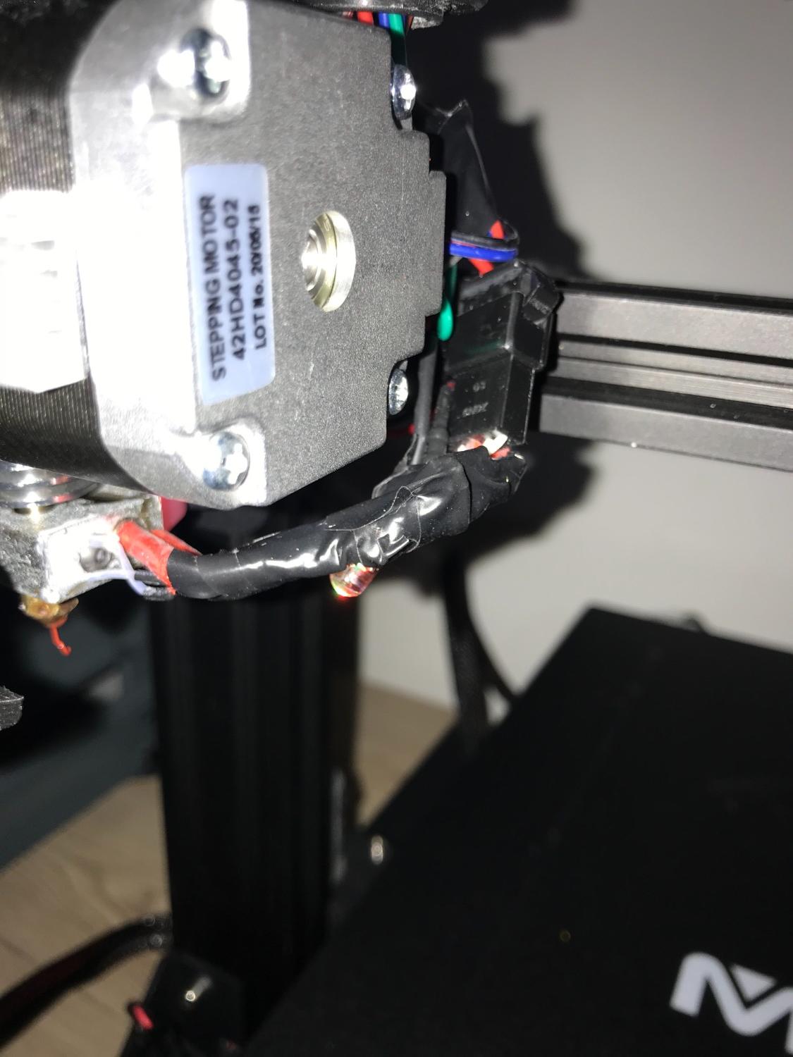

ho provato a fare un esperimento, collegando una vecchia cartuccia della mia i3 mega con del nastro isolante, ho fatto il pid test senza fallire ma è molto instabile quasi 10 gradi di oscillazione non è proprio costante:
È giusto collegare i cavi così con L isolante? Non dovrebbe scaldare giusto? Perché no non credo di trovare un kit completo con i stesso attacchi. Oppure si?

ma cartuccia e sensore o solo cartuccia?
per quanto riguarda scotch e connettori....meglio evitare lo scotch,per il connettore poi si vedra' puoi cambiarlo,sostituirlo,rimuoverlo...tante opzioni
per ora verifica che il problema sia solo la cartuccia

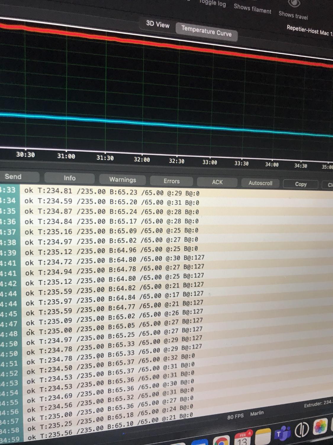

Solo cartuccia senza sensore.
Ho applicato i pid che erano mooolto diversi con questa cartuccia.
stonprovando a stampare e sembra oscillare su 235 massimo 2 gradi ( 234-335-236).
Grazie davvero per i vostri consigli, forse abbiamo risolto? 🙂
