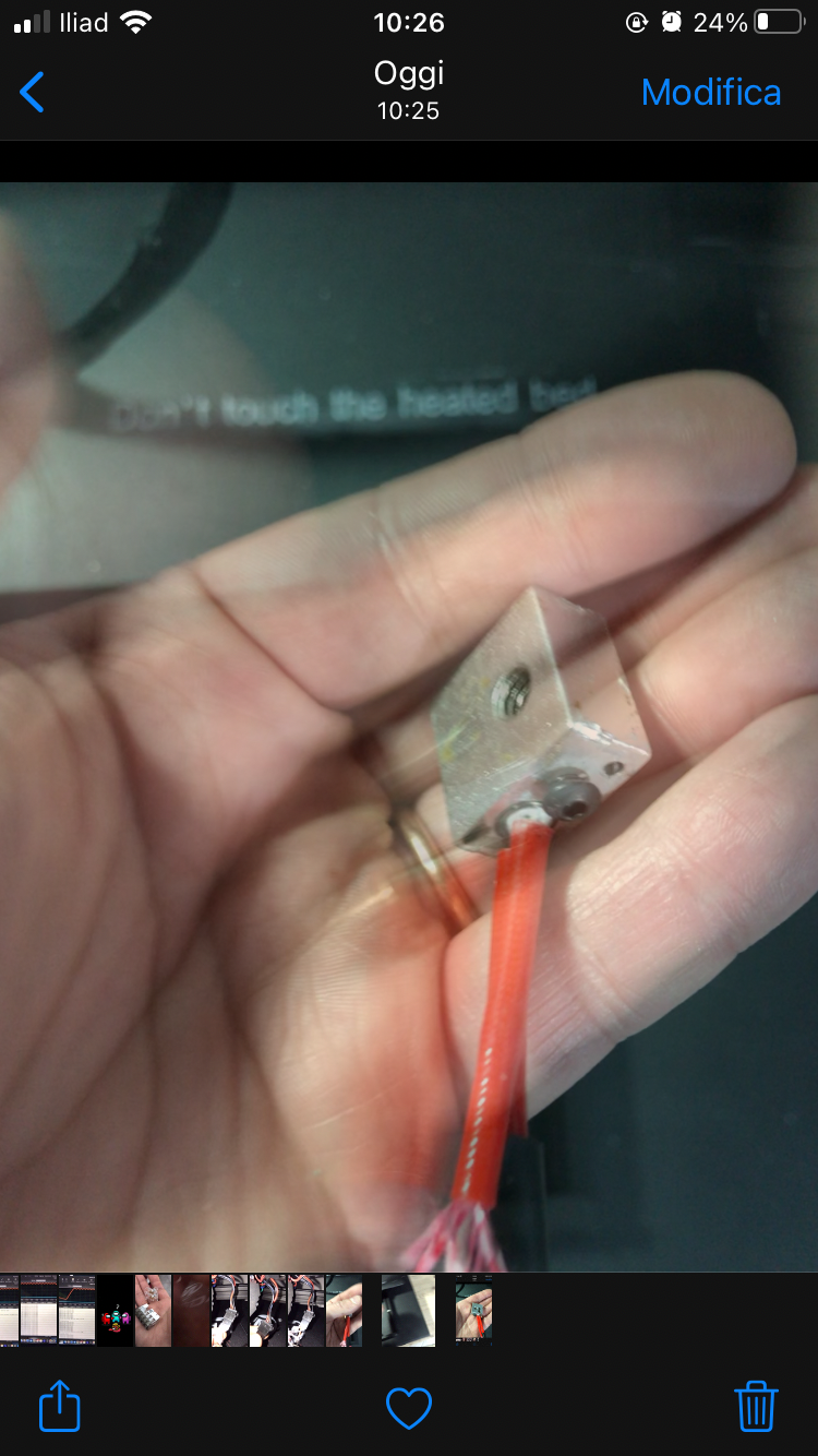

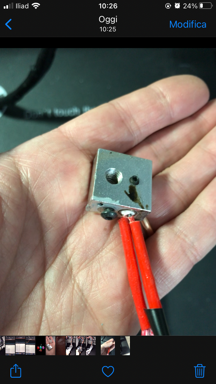

tonyhhkx Inviato 14 Febbraio 2021 Autore Condividi Inviato 14 Febbraio 2021 8 ore fa, FoNzY ha scritto: ma che stampante è? forse lo trovi come ricambio originale... secondo me non ne vale la pena, prendi una coppia di connettori a pochi euro e li metti al posto di quelli oppure saldi i fili direttamente.... Una mingda d3 pro, sconosciuta come pezzi di ricambio originali. Dovrò prendere tutto nuovo ho rotto tutto! Stavo mettendo dei connettori per evitare o isolante ma durante lo spostamento dei fili la pasta termica che avevo messo si era indurita e ha spezzato il sensore dentro 😞 Essendo ignorante sui tipo di modelli, dimensioni e misure, come devo cercare per prendere quel hot end di alluminio? So che ci sono diverse misure, quale sarebbe quello in foto? ps: la cartuccia è da 12 o 24v? Cita Link al commento Condividi su altri siti Altre opzioni di condivisione...
Whitedavil Inviato 14 Febbraio 2021 Condividi Inviato 14 Febbraio 2021 Il blocchetto è un mk8, per la cartuccia devi saperlo tu se 12 o 24v.... Il problema sarà il sensore, che essendo sconosciuto, ti obbliga a mettere mano al fw della stampante per configurare il nuovo... 1 Cita Link al commento Condividi su altri siti Altre opzioni di condivisione...

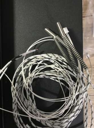

tonyhhkx Inviato 14 Febbraio 2021 Autore Condividi Inviato 14 Febbraio 2021 3 minuti fa, Whitedavil ha scritto: Il blocchetto è un mk8, per la cartuccia devi saperlo tu se 12 o 24v.... Il problema sarà il sensore, che essendo sconosciuto, ti obbliga a mettere mano al fw della stampante per configurare il nuovo... non lo so non c’è scritto su cartuccia o istruzioni, in caso sia 12v questo kit andrebbe bene?https://www.amazon.it/dp/B0714N8F69/ref=cm_sw_r_cp_awdb_imm_c_M1ZTQWYB42S4ACWZBMP0 Cita Link al commento Condividi su altri siti Altre opzioni di condivisione...
Whitedavil Inviato 14 Febbraio 2021 Condividi Inviato 14 Febbraio 2021 Si in caso va bene. Devi vedere l'alimentatore interno se 12 o 24! Cita Link al commento Condividi su altri siti Altre opzioni di condivisione...
tonyhhkx Inviato 14 Febbraio 2021 Autore Condividi Inviato 14 Febbraio 2021 5 minuti fa, Whitedavil ha scritto: Si in caso va bene. Devi vedere l'alimentatore interno se 12 o 24! L alimentatore interno è 24 quindi è 24 anche la cartuccia? 9 minuti fa, tonyhhkx ha scritto: L alimentatore interno è 24 quindi è 24 anche la cartuccia? Ps: ho fatto la stampa prima con quello della i3 mega normale non modello S che ha un alimentatore da 12 mi sa. come è possibile? 🙂 Cita Link al commento Condividi su altri siti Altre opzioni di condivisione...
Killrob Inviato 14 Febbraio 2021 Condividi Inviato 14 Febbraio 2021 io eviterei, infatti io non la metto, di mettere la pasta termica sulla cartuccia e sul sensore, ha il bruttissimo vizio di cementificarsi col calore col risuiltato che hai appena ottenuto... io la metto esclusivamente sulla gola nella parte che va a contatto con il dissipatore, è li che serve la miglior conduzione di calore, a raffreddare la parte alta della gola. Cita Link al commento Condividi su altri siti Altre opzioni di condivisione...

tonyhhkx Inviato 15 Febbraio 2021 Autore Condividi Inviato 15 Febbraio 2021 16 ore fa, Killrob ha scritto: io eviterei, infatti io non la metto, di mettere la pasta termica sulla cartuccia e sul sensore, ha il bruttissimo vizio di cementificarsi col calore col risuiltato che hai appena ottenuto... io la metto esclusivamente sulla gola nella parte che va a contatto con il dissipatore, è li che serve la miglior conduzione di calore, a raffreddare la parte alta della gola. Grazie mille per il consiglio, provero' sulla filettatura appena mi arriva tutto nuovo, tanto se li si indurisce con una pinza dovrebbe riuscire a rimuovere il dissipatore e sbriciolare la pasta (spero) 🙂 Comunque sembra essere un 24v la cartuccia, rimane sempre strano che ho usato una cartuccia 12v mentre li va un 24v Cita Link al commento Condividi su altri siti Altre opzioni di condivisione...
