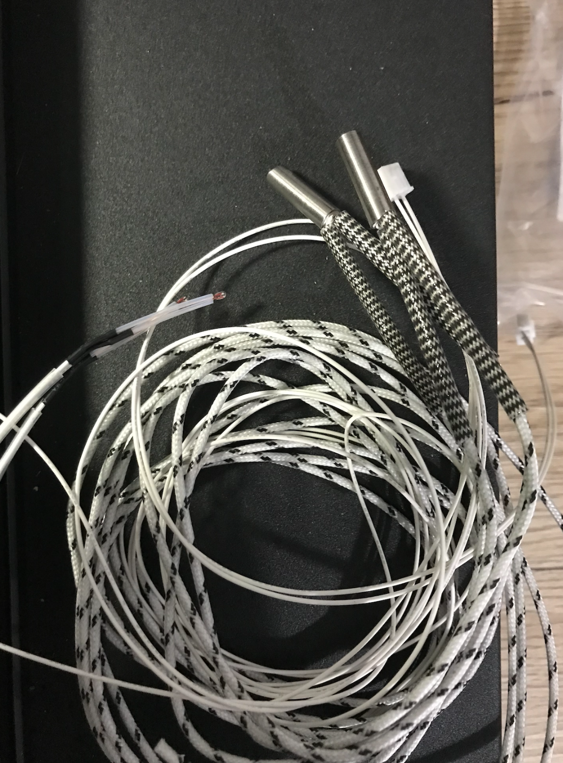

tonyhhkx Inviato 17 Febbraio 2021 Autore Inviato 17 Febbraio 2021 Ragazzi non funziona lo stesso! Mi sono arrivati sensori e cartuccie nuove 24v, hot end e gola tutto nuovo! Ho montato tutto per bene, saldando e montando quaine termorestringenti, un lavoro pulitissimo. Faccio PID per 210 gradi sembrava tutto ok anche se un po lento (220 in 2 minuti buoni). Provo a fare il PID e/o a riscaldare per arrivare a 230 e non arriva! Si blocca con il solito messaggio perche non riesce proprio ad arrivare a quelle temperature. Non so piu cosa fare ho messo tutto nuovo! Video (1).mov Cita
Killrob Inviato 17 Febbraio 2021 Inviato 17 Febbraio 2021 resta solo la scheda madre difettosa...., potresti provare con un mosfet esterno Cita
tonyhhkx Inviato 17 Febbraio 2021 Autore Inviato 17 Febbraio 2021 Il 17/02/2021 at 20:26, Killrob ha scritto: resta solo la scheda madre difettosa...., potresti provare con un mosfet esterno Expand Manna, non potrebbe essere che vuole una cartuccia 12v nonostante l alimentatore sia 24v? Anche se mi hanno confermato che che va il 12 Cita
Killrob Inviato 17 Febbraio 2021 Inviato 17 Febbraio 2021 non lo so sinceramente, io non ho mai mischiato, senza dubbio è possibile usare una 24V con alimentatore da 12V ma il contrario dubito fortemente che funzionerebbe Cita
tonyhhkx Inviato 17 Febbraio 2021 Autore Inviato 17 Febbraio 2021 Il 17/02/2021 at 20:36, Killrob ha scritto: non lo so sinceramente, io non ho mai mischiato, senza dubbio è possibile usare una 24V con alimentatore da 12V ma il contrario dubito fortemente che funzionerebbe Expand Aspetta forse c'è qualcosa di strano nel firmware. Ho installato quello loro ultima versione e riesce a salire sino a 245 e oltre! Se invece compilo io il sorgente senza toccare codice non ce la fa. Forse qui cè qualcosa che non va e hanno fatto i furbetti? #define PIDTEMP #define BANG_MAX 255 // Limits current to nozzle while in bang-bang mode; 255=full current #define PID_MAX 125 // Limits current to nozzle while PID is active (see PID_FUNCTIONAL_RANGE below); 255=full current #define PID_K1 0.95 // Smoothing factor within any PID loop #if ENABLED(PIDTEMP) //#define PID_EDIT_MENU // Add PID editing to the "Advanced Settings" menu. (~700 bytes of PROGMEM) //#define PID_AUTOTUNE_MENU // Add PID auto-tuning to the "Advanced Settings" menu. (~250 bytes of PROGMEM) //#define PID_DEBUG // Sends debug data to the serial port. //#define PID_OPENLOOP 1 // Puts PID in open loop. M104/M140 sets the output power from 0 to PID_MAX //#define SLOW_PWM_HEATERS // PWM with very low frequency (roughly 0.125Hz=8s) and minimum state time of approximately 1s useful for heaters driven by a relay //#define PID_PARAMS_PER_HOTEND // Uses separate PID parameters for each extruder (useful for mismatched extruders) // Set/get with gcode: M301 E[extruder number, 0-2] #define PID_FUNCTIONAL_RANGE 40 // If the temperature difference between the target temperature and the actual temperature // is more than PID_FUNCTIONAL_RANGE then the PID will be shut off and the heater will be set to min/max. // If you are using a pre-configured hotend then you can use one of the value sets by uncommenting it // Creality Ender-3 #define DEFAULT_Kp 11.68 #define DEFAULT_Ki 0.67 #define DEFAULT_Kd 51.03 #endif // PIDTEMP Cita
tonyhhkx Inviato 17 Febbraio 2021 Autore Inviato 17 Febbraio 2021 Edit: aumentando il pidmax sembra risolvere a quanto pare, ma troppo alto crea troppo non costanza nei valori di pid, sto provando 180 e ho un valore minimo e massimo di circa +~4 gradi Cita
