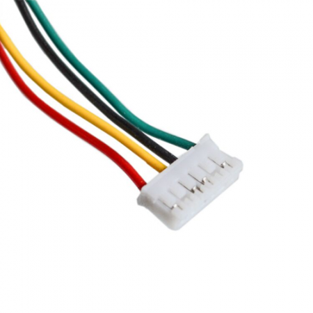

Lupetto8811 Inviato 18 Febbraio 2021 Inviato 18 Febbraio 2021 Ciao ragazzi, Siccome dovrei montare anche io il trainafilo bmg v2 mi unisco al problema. Proprio oggi cercando di capire come montarlo mi sono accorto che girerebbe al contrario. Quindi vi chiedo come si modifica la direzione sul motore. Ovviamente vorrei evitare ti ricaricare il firmware, quindi vorrei invertite i cavi del motore. Però vedo che lo spinotto ha un solo verso di direzione, dovrebbe essere messo al contrario giusto? Come si fa?.. Dovrei togliere pin per pin e invertire il posto.. Solo che per togliere quei pin occorre un estrattore di Pin altrimenti si rischia di rovinarlo.. Come avete fatto voi? Ho scartato la procedura di ricaricare il firmware perché non lho mai fatto per l'ender 3 pro (la mia stampante) e non saprei come fare. Cita
Killrob Inviato 18 Febbraio 2021 Inviato 18 Febbraio 2021 50 minuti fa, Lupetto8811 ha scritto: Ciao ragazzi, Siccome dovrei montare anche io il trainafilo bmg v2 mi unisco al problema. Proprio oggi cercando di capire come montarlo mi sono accorto che girerebbe al contrario. Quindi vi chiedo come si modifica la direzione sul motore. Ovviamente vorrei evitare ti ricaricare il firmware, quindi vorrei invertite i cavi del motore. Però vedo che lo spinotto ha un solo verso di direzione, dovrebbe essere messo al contrario giusto? Come si fa?.. Dovrei togliere pin per pin e invertire il posto.. Solo che per togliere quei pin occorre un estrattore di Pin altrimenti si rischia di rovinarlo.. Come avete fatto voi? Ho scartato la procedura di ricaricare il firmware perché non lho mai fatto per l'ender 3 pro (la mia stampante) e non saprei come fare. basta un cacciavite di precisione piatto, un po' di delicatezza e si invertono in questo modo: 1-4 2-3 3-2 4-1 sollevi delicatamente le linguette e sfili i cavi Cita
