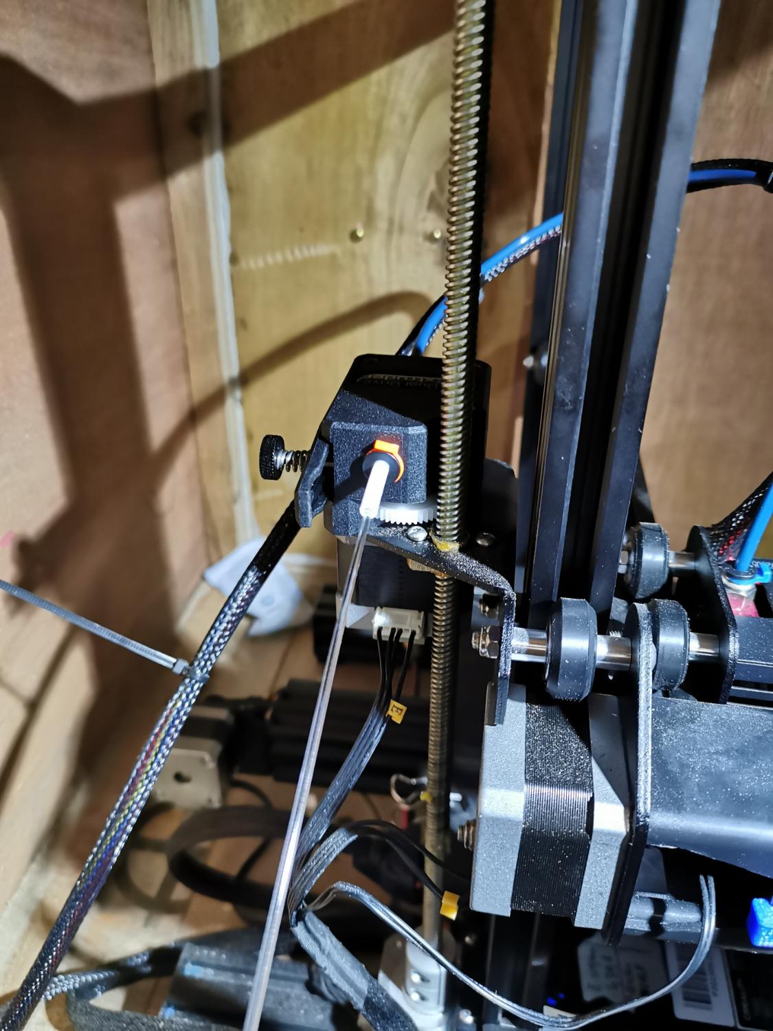

Giusto come base di partenza, a quanto andrà tarato gli step/mm?
quello lo devi vedere tu con il test apposito 😉
Si si, era solo per avere una base di partenza.
Comunque ho risolto estrudendo 10mm e calcolando approssimativamente che aveva estruso solo 2 mm così ho fatto il calcolo ed ho impostato come base 509 step.. Poi eseguito il controllo su 150mm ho dovuto impostare 430,1 step.. Ora è ok.
Devo solo provare a stampare qualcosa..

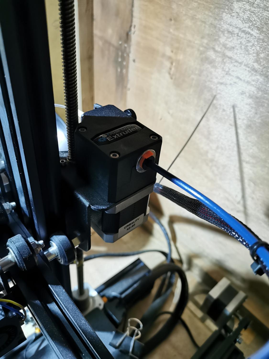

ma sei sicuro che l’estrusore non tocchi la barra dell’asse z? sulla ender 3 servirebbe un adattatore per montarlo
No, il nuovo v2.0 della trianglelab, che mi pare sia proprio quello dalla foto, ha uno scasso in corrispondenza di Z
Esatto, è il v2 e non tocca la barra.. Ci saranno 3-4 millimetri di spazio..
Tra l'altro avevo montato tutto con i Pin girati dell asse E è ho notato che girava al contrario.. Cosi ho rimesso i pin a posto.. Non so come mai.. Boo.. Misteri

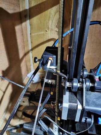

Alla fine ho operato anche io il cambiamento dei cavi e sembra funzionare, anche se non estrude ancora la quantità indicata ( prima non si muoveva, ora invece estrude un 3\4 mm). A questo punto penso che il tubo in ptfe della capricorn possa essere il colpevole: al momento di reinstallare il blocco hotend ho sostituito il tubo in ptfe, mettendo quello della capricon; ma ho paura di avergli dato una torsione che non permette al filamento di scorrere in maniera corretta.
gli step per mm per quel estrusore sono diversi dalla ruota spingi filo tradizionale! ti consiglio di partire da un valore compreso dai 380 ai 410mm per poi fare le calibrazioni del caso.
